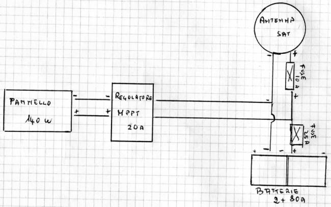

Sul mio mezzo c'era la predisposizione per il pannello su cui il concessionario ha collegato (oltre,ovviamente, le BS)  l'antenna satellitare montando un fusibile da 10 A.
Ora sto terminando l'installazione dell'antenna secondo lo schema allegato; prima di riattaccare le batterie gradirei un vostro parere.

Il mio parere conta poco ma lo esterno egualmente. La linea regolatore di carica del pannello fotovoltaico -> batteria dovrebbe svolgere esclusivamente il lavoro per il quale esiste. La parabola e tutte le altre amenità che installiamo sui nostri camper dovrebbero essere alimentati dalla batteria (attraverso la centralina, se possibile) senza interferire con la linea pannello-batteria. Questa è una linea che carica la batteria, come fa la linea relè parallelatore-batteria e la linea carica batterie-batteria. Su queste linee di carica della batteria non dovrebbe mai esserci collegato altro. Parere personale, occorre dirlo, al fine di evitare uova marce.

dell'antenna secondo lo schema allegato; prima di riattaccare le batterie gradirei un vostro parere. Il mio parere conta poco ma lo esterno egualmente. La linea regolatore di carica del pannello fotovoltaico -> batteria dovrebbe svolgere esclusivamente il lavoro per il quale esiste. La parabola e tutte le altre amenità che installiamo sui nostri camper dovrebbero essere alimentati dalla batteria (attraverso la centralina, se possibile) senza interferire con la linea pannello-batteria. Questa è una linea che carica la batteria, come fa la linea relè parallelatore-batteria e la linea carica batterie-batteria. Su queste linee di carica della batteria non dovrebbe mai esserci collegato altro. Parere personale, occorre dirlo, al fine di evitare uova marce. Giovanni
Concordo con te però, con gli spazi risicati e scomodi dei nostri mezzi, sfido chiunque a non approfittare di un cablaggio esistente. Comunque questo c'è e, onestamente, non me la sento di smontare tutto per passare nuovi cavi (certo che se usassero le canaline....).
Il fine di quel "capolavoro" di schema è di avere l'approvazione ( o non) sul valore dei fusibili e sulla sequenza dei collegamenti  (pannello - regolatore - antenna satellitare- fuse da 10A (vicino all'antenna) - fuse da 25 A (vicino alle BS).
Grazie della tua attenzione

I fusibili vanno bene. Il problema secondo me e' che se saltasse il fusibile da 10A bisogna ricordarsi che esiste visto che e' un fusibile separato dagli altri fusibili e se tra 5 anni salta ti ricordi tu o il proprietario futuro del camper che quel fusibile esiste e dove si trova ?
a eliminare quel fusibile potrebbe esserci un corto circuito non protetto con la corrente proveniente dal regolatore del pannello. Se fosse un cortocircuito pericoloso visto che si tratta di 140W massimi non lo so dire.

Sergio,il fusibile da 10 A è vicino alla centralina dell'antenna satellitare; presumo che, se dovesse saltare, l'antenna non funzionerebbe ma il pannello continuerebbe a lavorare.
O no?

Sergio,il fusibile da 10 A è vicino alla centralina dell'antenna satellitare; presumo che, se dovesse saltare, l'antenna non funzionerebbe ma il pannello continuerebbe a lavorare.  O no? Desiderio
Se lo schema e' quello che hai postato si.
