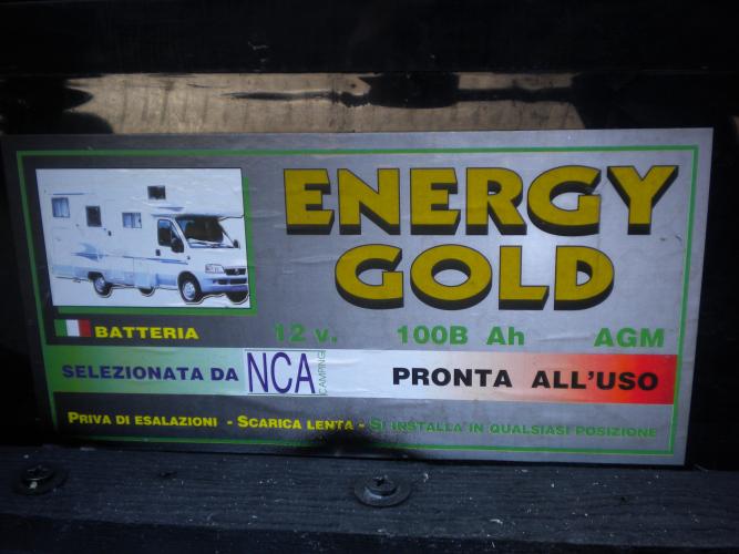

Marco, anch'io ho avuto "fortuna" nelle 2 batterie AGM Energy Golden NCA
Camper acquistato Febbraio 2008 venduto a Dicembre 2015 sempre con le stesse batterie funzionanti: quasi 8 anni

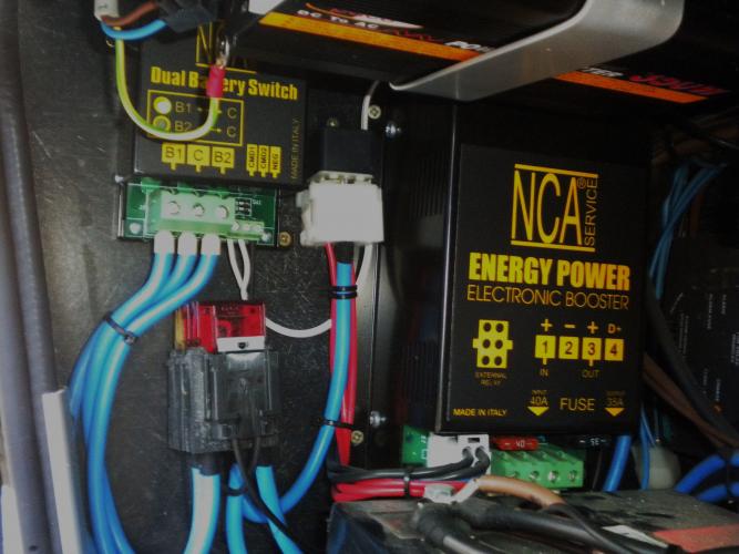

L'impianto era fatto come da foto, io non me ne intendo giudica te.

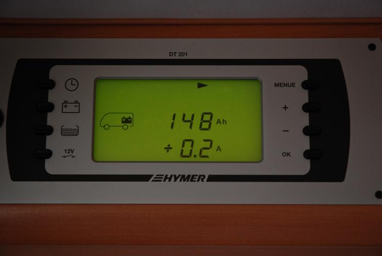

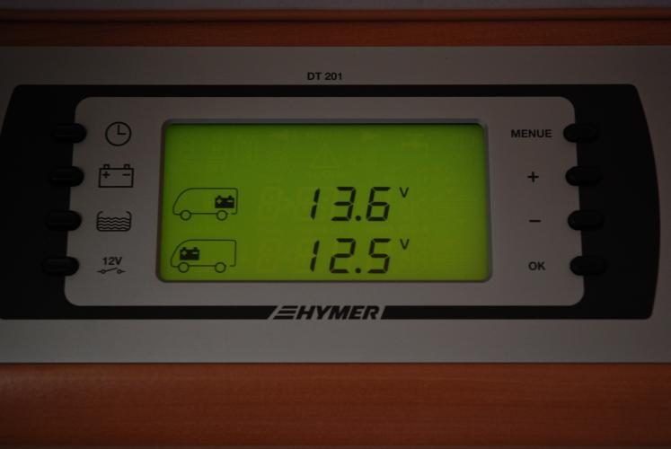

Quando l'ho venduto la centralina dava questa potenza (centralina impostata all'80% = 160 Ah)

Quanta energia si perde in un DC-DC?
Rendimento 85% ? 90% ?
12/11/2006 59245
Inserito il 27/01/2021 alle: 08:05:08
In risposta al messaggio di Olivia2006 del 26/01/2021 alle 19:34:21
occorre aggiungere un DC-DC che va in conflitto col parallelatore che permette la ricarica da alternatore Non sono molto ferrato in materia, e quanto hai scritto mi scoraggia per le Litio. Il parallelatore serve per la ricarica di batterie diverse BS + BM, come viene risolto il conflitto ?
se installi il booster DC-DC della SHAUDT è completamente compatibile e si installa facilmente sulla centralina SCHAUDT, con suoi appositi cablaggi forniti e schemi della Shaudt.
Personalmente eviterei di manomettere la centralina ma mi affiderei unicamente a schemi ufficiali, perchè se manometti perdi la garanzia, seguendo la installazione ufficiale della Schaudt è tutto a posto.
Io ho installato il Votronic , perchè quello Schaudt è uscito dopo, ma ora installerei quello Schaudt.
Però il camper che aspetti è sicuramente con alternatore smart, e quindi sicuramente arriverà gia con il booster DC-DC gia installato in fabbrica dalla Hymer, e penso sia proprio quello Schaudt.
Visto che carica 25/30A , penso che puoi mettere una Litio mantenendo i cavi originali da 16mm2.  Non so se la tua centralina sia gia con anche la pozizione Litio, e saresti a posto, in caso contrario escludi il CB 220 della centralina togliendo il fusibile e metti un apposito CB per Litio collegato alla batteria.  Nella centralina c'è anche un apposito ingresso per caricabatterie/generatotri esterni, ma lo hai gia occupato per l Efoy.
Però, avendo l Efoy, la Litio diventa del tutto superflua e terrei quei soldi per spese migliori e continua con la AGM che da maggiori sicurezze.
Intendo che se in viaggio ti ianta la AGM, vai al primo supermercato e con 100 euro prendi una batteria qualsiasi, e in tutt il mondo dopo 10 minuti la hai montata e sei a posto per finire il viaggio.
Se si guasta la Litio in viaggio, specie se l impianto è profondamente modificato, uno è proprio nella M... piu profonda a meno che non sia in grado di ripristinare l imppianto adatto a una batteria qualsiasi.
