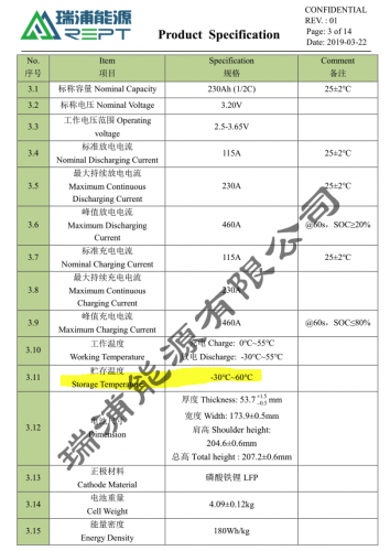

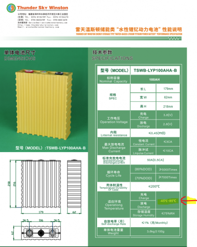

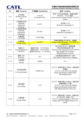

Il nocciolo della questione è a RICARICA che deve essere fatto in debite proporzioni, a temperature  > 0°.
La conservazione inattiva STORANGE può avvenire anche a T° molto inferiori dello zero come decritto dalle schede datasheet di queste due celle REPT e CALT, due colossi mondiali nella produzione di queste lifepo4.
Invece nelle celle famose giallone della Thunder Sky Winston i parametri di utilizzo sono molto più ampi sia in CHARGE  che in DISCHARGE ...  -45°/+85° ma chi utilizza questi prodotti per allestire le proprie batterie sembra essere solo Victron Energy.

Inserito il 28/11/2023 alle: 14:54:09
In risposta al messaggio di Laikone del 28/11/2023 alle 12:11:50
mi spiace ma non è proprio così. 1) una batteria al Litio NON può essere stoccata a ZERO gradi, peggio ancora sottozero. 2) la notte i pannelli non funzionano e quindi nessuna fonte di riscaldamento sono in grado di offrire.
3) appena inizia a fare giorno, gli eventuali pannelli iniziano a caricare la batteria, MA la batteria non è calda e ciò non va assolutamente bene. L'unica soluzione controversa sarebbe quella di alimentare una piastra di riscaldamento utilizzando la corrente della batteria stessa, cosa che ritengo semplicemente stupida, visto che magari il mezzo sta rimessato per 3 mesi e non è normale pensare a una soluzione di questo tipo, ovvero di notte scarico di giorno ricarico, sempre che la corrente per poter ricaricare tramite FV possa esserci... Una batteria AGM non ha grosse differenze a livello di autoscarica rispetto una litio, ma se decido di lasciarla al freddo e scollegata da qualsiasi cosa può stare anche mesi senza subire una ricarica, considerando una autoscarica del 3% al mese... cosa che una litio NON può fare, perchè non può essere stoccata sotto i famosi zero gradi... Questa è la reale situazione. Sono inutili le tifoseri da stadio. Una litio ha una gestione molto diversa e più complicata rispetto a una AGM, se si vogliono fare le cose fatte bene, oltre al fatto che i costruttori NON CONSIGLIANO di mantenere carica al 100% la batteria quando in rimessaggio... Poi se uno vuole fare come gli pare non c'è problema, ma i fatti sono questi.
Ho visto e ho risposto prima nell'altro 3ad: si possono stoccare tranquillamente a -20 per un mese o a 0 a lungo termine, si può scaricare fino a -30. Il problema è la carica, che dev'essere fatta rigorosamente sopra lo 0 (meglio se 5 o 6).
