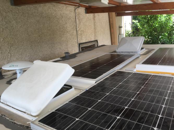

Tre pannelli solari da 310w totali

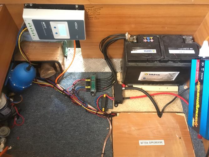

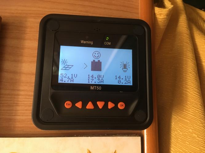

Regolatore di carica Tracer 30A
2 Bs da 100Ah collegate in parallelo con resistenza più diodo alla Bm

L'inverter da 1200w che vedete non lo uso più e lo tengo giusto in caso di necessità perché sono riuscito finalmente a sostituire tutte le utenze che andavano a 220 con altre che vanno a 12.

la Produzione media giornaliera del tuo impianto, considerando le perdite complessive dell’impianto , nel mese di dicembre, cioè quello più sfavorevole e considerando che i pannelli sono posti in posizione orizzontale e’ di 0,32 kwh = 320 wh.
Quindi potrai versare nelle tue batterie , in media 320/12,5 = 25 ah al giorno. Se a dicembre tieni accesa la Truma a bassa forza per 10 ore = 30ah il frigo per 8 = 32ah più le altre utenze che possiamo stimare in altri 10ah siamo ad un bilancio negativo di circa 47 ah al giorno. In due giorni avrai le batterie scariche.
Prendiamo un mese primaverile come marzo : avrai già 70ah al giorno medi di produzione , non ci sarà la truma accesa e quindi avrai energia in esubero , non parliamo dei mesi estivi , dove supererai di slancio i 100ah al giorno. Certo se hai una truma 3000 , il discorso cambia in meglio e se usi la ventilazione al minimo potrai arrivare anche a 3 , forse 4 giorni di autonomia invernale. Se hai una truma 6000 , invece vale il discorso iniziale.
