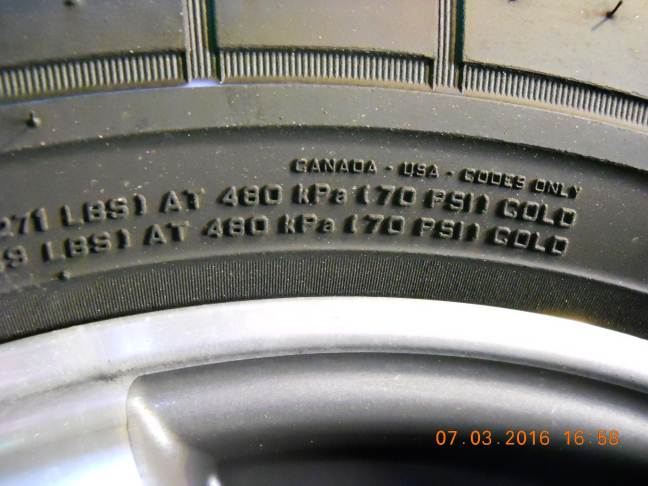

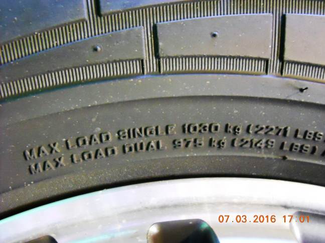

30/12/2004 3565
Inserito il 07/03/2016 alle: 18:27:19
Buona sera a tutti,
sono di ritorno dal test pressione e temperatura delle gomme​, giusto per essere precisi;
Pirelli Chrono Winter 215/70 R 15 C 109/107 S
Come dice Slash5 la gomma prevede a freddo 4,80 Bar
per un peso sulla gomma singola di 1030 Kg.
Ho modificato la pressione delle gomme posteriori portandola a 5,2 Bar e lasciata quella delle anteriori a 5 Bar, la temperatura rilevata dal sensore TMPS alla partenza era di 7° su tutte e quattro le gomme, ho fatto un bel giro e la pressione delle gomme posteriori è arrivata a 5, 70 Bar mentre quella delle anteriori​ a 5,40 Bar con una temperatura omogenea su tutte e quattro le gomme di 22°
Naturalmente in questa maniera non ho superato i 6 Bar e il monitor del Tiremoni non mi ha dato allarme.
Il dubbio...surprise a quanto metto la pressione di queste gomme a freddo?​​
Ci sono gomme di questa misura che hanno una maggiore portata, rispetto ai 1030 Kg. per gomma?​
Saluti. smiley
Ezio​
12/11/2006 59308
Inserito il 07/03/2016 alle: 19:17:40
Probabilmente il costruttore del camper da 5,5 in quanto il mezzo di primo impianto aveva le gomme camping che vanno a quella pressione.
Es, sul mio precedente, la Hymer dava al posteriore  5,5 con gomme camping e 4,75 con gomme non camping.
Quindi quando usavo le invernali mettevo 4,75.  Questo mi sembra anche il tuo caso.
Vedo che le tue gomme hanno IC 109  e sul fianco c'è infatti scritto che portano 1030kg.  Quindi il massimo è 2060kg per asse.  Sull'asse anteriore sicuramente non ci si arriva,  ma sul posteriore dove in un camper grava la maggioranza del peso, non è detto che non ci si arrivi anche stando in regola con i 35q.
Per esempio potrebbero essere 2000kg al posteriore e 1500 all'anteriore, e questo potrebbe fare aumentare di piu la pressione dietro perchè le gomme sono vicine al loro limite. Però, devi anche calcolare che quel peso sopportabile è calcolato alla velocità S cioè 180km/h , e quindi se tu viaggi a 100km/h il pneumatico porta piu peso di quello indicato.
Io peserei bene il camper una volta che è bello carico per un viaggio, con tutto e tutti a bordo, serbatoi pieni, scorte etc.  Pesando un asse alla volta (tenendo le altre due ruote fuori dalla pesa), tanto per sapere come è la distribuzione dei pesi in modo da potere stare tranquilli.
A volte camper con il garage o con il portamoto o con molto sbalzo, pur stando perfettamente nei 35q, superano abbondantemente il peso sull'asse posteriore.
In quella misura mi sa che non esiste nulla con IC maggiore di 109,  guarderei sul libretto se eventualmente fosse indicata una seconda misura piu grande in alternativa e quindi con un IC maggiore.  Però, secondo me, non mi preoccuperei troppo se stai nei pesi sull'asse, metterei 4,75 come indicato e viaggerei tranquillo.
All'anteriore dove sicuramente avrai molto meno peso, probabilmente (dopo verifica del peso) potresti anche mettere 4.0 o 4.2  con maggiore confort e aderenza.
Solo al momento in cui le gomme fossero da sostituire per usura o vecchiaia allora se possibile le sostituirei con altre con IC maggiore, oppure, parlando di invernali, io personalmente penserei alle Michelin Agilis Alpin, perchè secondo me la robustezza e affidabilità  delle carcasse michelin è difficilmente uguagliata, ma è una opinione personale.
Valuta tutto quello che ho scritto come opinione personale di un semplice camperista come te e quindi fai le tue valutazioni.

30/12/2004 3565
Inserito il 08/03/2016 alle: 13:59:15
In risposta al messaggio di Gasoline del 07/03/2016 alle 22:31:02
Ezio... è tutto normale.  E' normale che le gomme, abbiano un aumento di pressione durante l'utilizzo del mezzo.  La pressione delle gomme va misurata a freddo.  Se hai un Burstner (come il mio), con gomme da 15 e peso
trai 3000 e 3500 kg,  dovresti avere i pneumatici a 5,00 e 5.5 (a freddo).   Non sgonfiare assolutamente le gomme per averle alla pressione corretta durante la marcia, sarebbe un errore molto grave.
Si a questo livello è normale, mezzo Bar di aumento non è molto, ma già 0,7 Bar 0,8 Bar in più ai 5,5 sono troppi.
Come giustamente mi ha fatto notare Slash5, sul fianco della gomma c'è la pressione massima da usare a freddo, sulle Chrono Winter Pirelli effettivamente è di 4,8 Bar, quindi devo si guardare cosa mi consiglia il Costruttore, ma anche quello che mi dice chi costruisce la gomma. cool
Sulle Michelin Agilis  di serie al Camper, credo..., perchè devo ancora guardarci, che la pressione da tenere sia di 5 Bar all'anteriore e 5,5 Bar al posteriore, quando le rimetterò userò queste indicazioni.
Saluti. smiley
Ezio

Io però ho anche 2400kg sull'asse posteriore anche se solo 1500kg sull'asse anteriore (tengo 4 e 4,8) e quindi è bene che le mie gomme abbiano elevata portata. Secondo me se le Winter le devi finire le terrei tranquillamente
per l'estate, al massimo si consumeranno un pelino prima, ma non è che la carcassa ne possa soffrire o che possano scoppiare. Tommaso IZ4DJI www.iz4dji.it
Ciao Tommaso, grazie del consiglio,
in effetti oggi​, dopo aver caricato mezzo serbatoio d'acqua e la bici, domani parto per Chioggia..., ho rifatto il test, mettendo le gomme al posteriore a 4,8 Bar e quelle all'anteriore a 4,5 Bar, ho pesato il mezzo, su pesa della Latteria, sicuramente più precisa della mia..., infatti mi ha dato 3.460 Kg in assetto viaggio, da aggiungere il sottoscritto e la moglie.
Dopo il bel giro la pressione è aumentata a 5,3 al posteriore e a 4,9 all'anteriore, domani sicuramente il test sarà più veritiero, visti i Km.​ma sono soddisfatto. yes
Saluti a tutti. smiley
Ezio​​
12/11/2006 59308
Inserito il 09/03/2016 alle: 21:10:50
In risposta al messaggio di ezio55 del 09/03/2016 alle 21:03:54
Ciao Tommaso, grazie del consiglio, in effetti oggi​, dopo aver caricato mezzo serbatoio d'acqua e la bici, domani parto per Chioggia..., ho rifatto il test, mettendo le gomme al posteriore a 4,8 Bar e quelle all'anteriore
a 4,5 Bar, ho pesato il mezzo, su pesa della Latteria, sicuramente più precisa della mia..., infatti mi ha dato 3.460 Kg in assetto viaggio, da aggiungere il sottoscritto e la moglie. Dopo il bel giro la pressione è aumentata a 5,3 al posteriore e a 4,9 all'anteriore, domani sicuramente il test sarà più veritiero, visti i Km.​ma sono soddisfatto. Saluti a tutti. Ezio​​
La cosa principale da fare sarebbe stato pesare il singolo asse.  Metti che i tuoi 3460kg (che sarebbero 3640 circa con voi a bordo?) potrebbero essere 2000kg al posteriore e 1640 all'anteriore e quindi dietro saresti vicino al imite dei pneumatici. Meglio saperlo.
