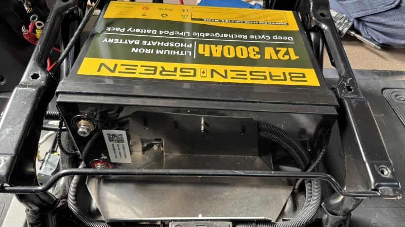

Io l’ho acquistata, mi è già arrivata ma non so se riesco a provarla prima di gennaio, comunque appena la provo vi faccio sapere! Speriamo bene!
Finalmente ieri ho installato la Basengreen 300 sotto il sedile del passeggero. Ci è entrata alla perfezione senza nessuna modifica!
Se in quella posizione le celle sono rivolte verso l'alto è in posizione perfetta.
Io sono passato da una AGM da 100Ah a una Lifepo4 da 300Ah...la differenza è enorme.
Tiziano
Modificato da banoyo il 13/03/2025 alle 16:23:33
Ci sta molto piu comoda delle mie due da 100, oltretutto avendo i terminali davanti e non sopra a mio avviso e' molto piu sicuro e pratico per controllare un futuro le connessioni senza dover sempre smontare il sedile.
E' qualche giorno che la ho anche io nel carrello prima o poi faccio click anche io!!

Se in quella posizione le celle sono rivolte verso l'alto è in posizione perfetta. Io sono passato da una AGM da 100Ah a una Lifepo4 da 300Ah...la differenza è enorme.
No, in quella posizione le celle non sono in verticale…. amen, dureranno un anno in meno e a quel punto saranno uscite le 600 ah in grafene o chissà cos’altro.
