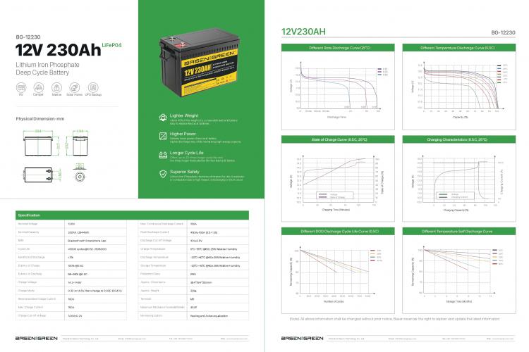

Inserito il 07/11/2024 alle: 08:36:00
Allego il datasheet ricevuto
BG-12230_12_8V230Ah%20BasenGreen%20LiFePO4%20Battery%20Spec-Standard%20model%20V2_page-0001.jpg

31/03/2004 21022
Inserito il 07/11/2024 alle: 08:45:16
In risposta al messaggio di LaJena del 07/11/2024 alle 08:36:00
purtroppo i data sheet sono una cosa che possono leggere e interpretare solo i santoni dei forum, i quali sono così lungimiranti da riuscire a comprendere quale dei tanti sul mercato sono veri oppure falsi...
TUTTI i data sheet hanno tolleranze rispetto la realtà, la differenza sta nel capire QUANTO si scostano dalla realtà... da qui l'indespensabilità di essere santoni...
Hai mai visto un data sheet di un mirabolante prodotto scadente da 100€ tanto diverso da quello di un prodotto di grande qualità? Io no. Poi chissà perchè fai delle prove sul campo e il resto lo puoi immaginare...
