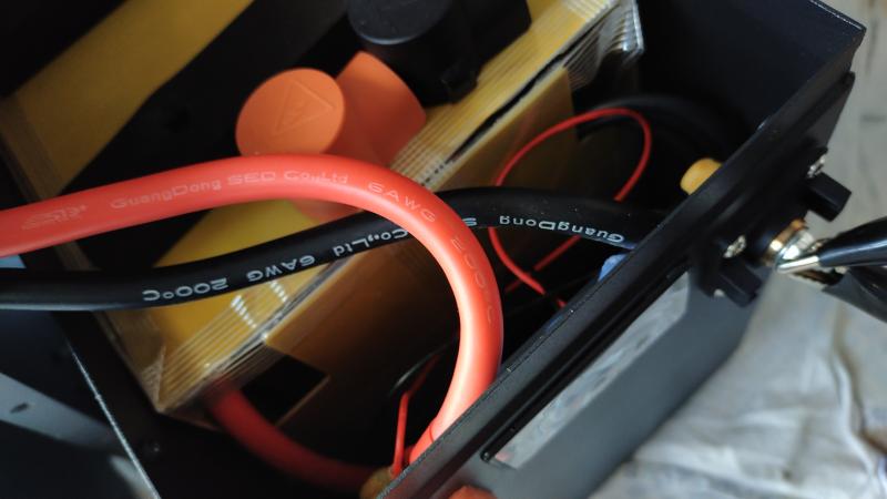

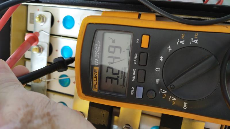

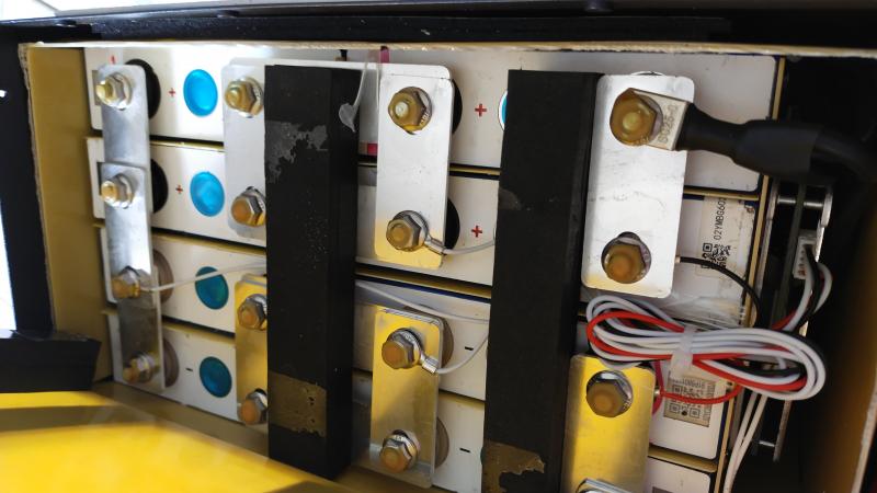

Mi hanno portato la batteria che aspettavo, l'ho già aperta, è fatta in modo diverso da quello che avevo trovato in rete.
Ha 8 celle 4x2, ben fatta e soprattutto totalmente lavorabile. Ho fatto alcune misure per vedere come la spediscono.
Carica 50% circa
Celle abbastanza equilibrate.
Non c'è l'equilibratore attivo, poco male, costa 6 euro lo aggiungo io.

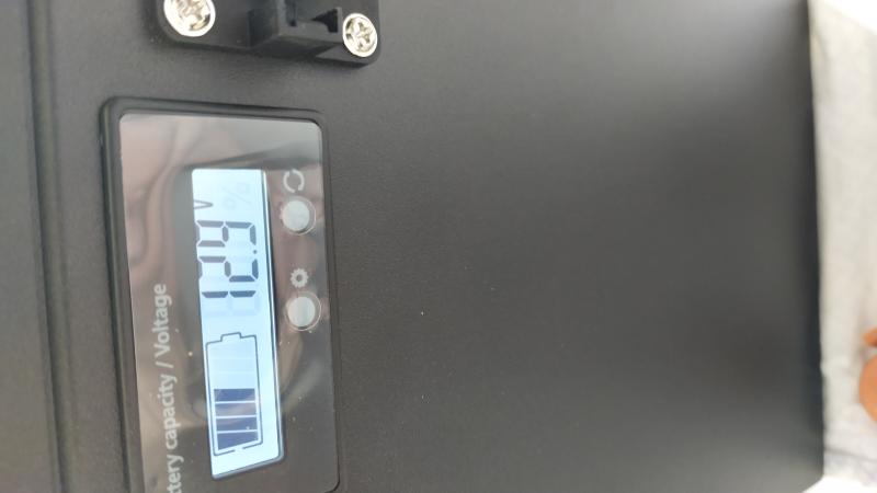

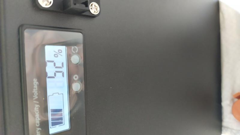

Il display che mostra carica è  preciso ma ha solo i decimi di V.
Lo sai che in una lifepo4 non serve praticamente a niente, no?

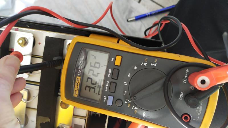

Inserito il 13/11/2024 alle: 15:57:03
Devo dire che non mi dispiace.

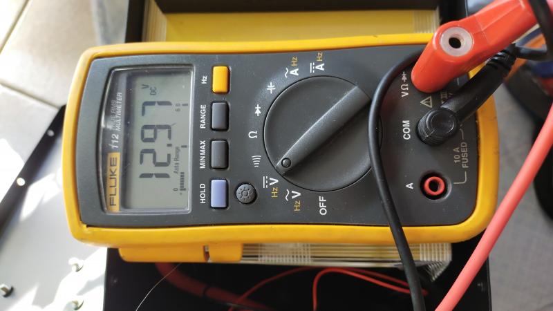

@Lebowski : si è una Wulills, hai ragione il display non serve, dato che ho lo shunt che mi da le info con precisione e, li dove lo hanno messo non riuscirei a leggerlo in ogni caso.
@Szopen : ho controllato le celle e sono abbastanza equilibrate, gli estremi sono 3,226 e 3,249. Ora la sto caricando per vedere quando il BMS le allinea. In ogni caso un equlibratore attivo da 5A lo monterò.

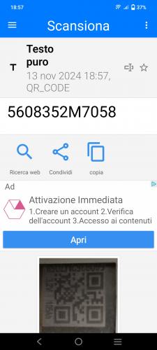

I QR code delle celle con cosa si leggono?
Ho provato con il telefonino, li legge e mi da un codice, ma non mi dice nulla.
I cavi sono 6AWG

Se non altro è apribile.
Le piastrine di collegamento sono di alluminio e tutte a due fori?
Magari il QRCode può contenere una data e un numero di lotto e matricola, forse si riesce a intuire se sono di un unico gruppo o scompagnate tra loro.

Devo dire che non mi dispiace. @Lebowski: si è una Wulills, hai ragione il display non serve, dato che ho lo shunt che mi da le info con precisione e, li dove lo hanno messo non riuscirei a leggerlo in ogni caso. @Szopen:
ho controllato le celle e sono abbastanza equilibrate, gli estremi sono 3,226 e 3,249. Ora la sto caricando per vedere quando il BMS le allinea. In ogni caso un equlibratore attivo da 5A lo monterò. I QR code delle celle con cosa si leggono?  Ho provato con il telefonino, li legge e mi da un codice, ma non mi dice nulla. I cavi sono 6AWG
Si pero le celle sono collegate a coppie, proverei a scollegare tra esse e misurarle singolarmente, mi riferivo a questo.

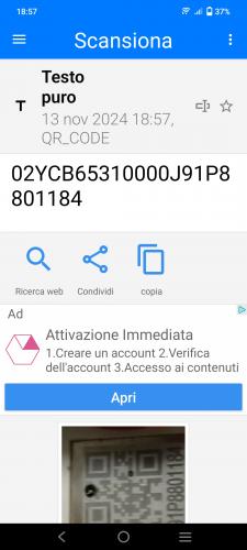

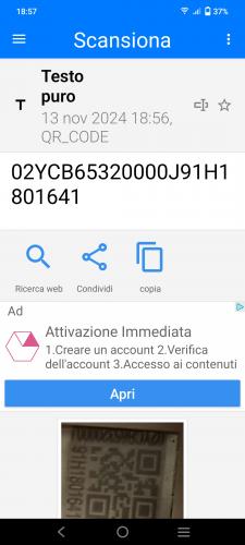

Per il QR Code prova a leggere
QUI

Se non altro è apribile. Le piastrine di collegamento sono di alluminio e tutte a due fori? Magari il QRCode può contenere una data e un numero di lotto e matricola, forse si riesce a intuire se sono di un unico gruppo o scompagnate tra loro.
Si, piastrine tutte a 2 fori.
I QR code che riesco a leggere sono solo 3, gli altri o sono sotto i cavi o sotto le piastre
Screenshot_20241113_185755.jpgScreenshot_20241113_185725.jpgScreenshot_20241113_185706.jpg
Sembra almeno 2 produzioni diverse .
Ora la sto provando e non posso smontare il tutto, verificherò più avanti gli altri QR.

Si, piastrine tutte a 2 fori. I QR code che riesco a leggere sono solo 3, gli altri o sono sotto i cavi o sotto le piastre  Sembra almeno 2 produzioni diverse . Ora la sto provando e non posso smontare il tutto, verificherò più avanti gli altri QR.
Forse addirittura 3 lotti diversi di 2 marche diverse... spero di sbagliarmi.

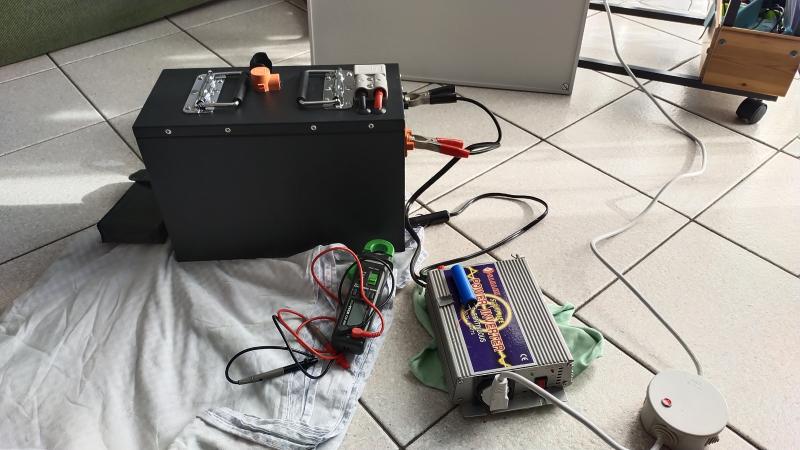

Ho fatto il primo ciclo di carica/scarica, il risultato è buono.
Con batteria da 300Ah carica al 93%, ho messo un carico di 56A, il BMS ha staccato dopo 4:45h, in pratica 266Ah (attesi 279Ah).
Proseguo a fare altri cicli, ma già così mi ritengo soddisfatto. Non spreco nemmeno l'energia, con i test sto riscaldando casa con 2 pannelli infrarossi.

Forse addirittura 3 lotti diversi di 2 marche diverse... spero di sbagliarmi. ...ma... Le celle... scompagnate formano le coppie in parallelo o cosa?
Si, una copia sicuramente è composta da due celle che hanno un codice completamente diverso. Visivamente le celle sono identiche, ma non vorrei che la lettura sia errata, la colla dei distanziali in gomma potrebbe aver rovinato alcuni bollini QR, per leggere ho dovuto pulire con alcool perché una volta tolti i distanziali i bollini erano ricoperti di adesivo appiccicoso.
