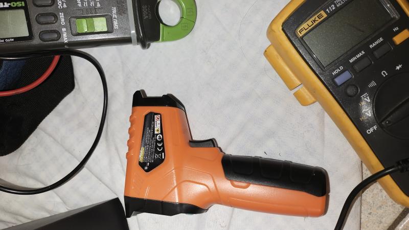

Il BMS è un HLZT, modello HLT-924B-4, non trovo molte info in rete al proposito, ho visto che stacca a 11,5V.
Non ho una termocamera, ma questa pistola che vedi sotto.
In fase di scarica ho letto un po' ovunque e il punto più caldo è il connettore esterno del positivo 27° con ambiente 21°. Internamente ho letto massimo 25.

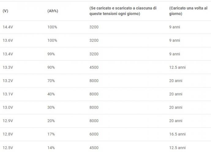

In rete ho trovato questa tabella che riporta la durata delle batterie lifepo4 a seconda dell'utilizzo (non è del tutto chiara).
Può essere veritiera?

mi pare che come tabella non dica nulla che gia tutti sanno sulle litio cioe' meglio non tenerle cariche al 100% se si caricano a tale valore meglio utilizzarla subito e meglio non andare sotto al 20% ma anche li se si va basta ricaricarle subito e non lasciarle li ferme, in ogni caso diciamo che anche trattarle male durano in media il doppio di una agm.

Tabelle generiche del genere lasciano un po' il tempo che trovano secondo il mio punto di vista per questi motivi:
- non si sa la reale tecnologia LFP (per dire ci sono le LiFeMnPO4, le LiFeYPO4 oltre alle "semplici" LFP)
- la temperatura alla quale si cicla la batteria
- il C-rate sia in carica che scarica
- stato di compressione delle celle
- fasi di carica (si presume solo CC/CV)
- tempo che intercorre tra una carica e scarica e viceversa (esempio su alcuni test di service life si parla anche di 30 minuti tra carica e scarica, il cosiddetto "rest time", per raggiungere i valori indicati)
Da questa tabella sostanzialmente danno un'indicazione di un solo fattore, la profondità di scarica (%DOD).
La durata temporale è solo un'indicazione basata sul numero di cicli senza tener conto del degrado temporale stesso e per me è il primo dato da non guardare.
Io quel che noto è che il degrado temporale è il fattore principale di degrado rispetto ad altri fattori come ciclatura e C-rate (entro i limiti dettati dal costruttore delle celle) tranne in casi di uso intensivo (esempio fare almeno 1-2 cicli completi al giorno e a C-rate almeno di 0,3-0,5C costanti temperatura permettendo) o di uso improprio delle celle...
... Ciò lo noto esempio anche sulla BEV che ho, anche se usa NCM e non LFP, dove praticamente ogni 2-2,5 giorni, secondo il mio uso, fa un ciclo di carica/scarica intero e circa 1 carica su 10 è di tipo fast con picco di 2C (senza contare eventuali rigenerazioni) mentre in scarica è facile vedere picchi di 2,2C; temperature variabili della batteria dai circa 0°C ai 43-44°C; range effettivo di utilizzo dal 5 al 95% dove spesso mi capita di usarla dal 10-15 al 95% reale (cdb dal 5-10 al 100%).

Tabelle generiche del genere lasciano un po' il tempo che trovano secondo il mio punto di vista per questi motivi: - non si sa la reale tecnologia LFP (per dire ci sono le LiFeMnPO4, le LiFeYPO4 oltre alle semplici LFP) -
la temperatura alla quale si cicla la batteria - il C-rate sia in carica che scarica - stato di compressione delle celle - fasi di carica (si presume solo CC/CV) - tempo che intercorre tra una carica e scarica e viceversa (esempio su alcuni test di service life si parla anche di 30 minuti tra carica e scarica, il cosiddetto rest time, per raggiungere i valori indicati) Da questa tabella sostanzialmente danno un'indicazione di un solo fattore, la profondità di scarica (%DOD). La durata temporale è solo un'indicazione basata sul numero di cicli senza tener conto del degrado temporale stesso e per me è il primo dato da non guardare. Io quel che noto è che il degrado temporale è il fattore principale di degrado rispetto ad altri fattori come ciclatura e C-rate (entro i limiti dettati dal costruttore delle celle) tranne in casi di uso intensivo (esempio fare almeno 1-2 cicli completi al giorno e a C-rate almeno di 0,3-0,5C costanti temperatura permettendo) o di uso improprio delle celle... ... Ciò lo noto esempio anche sulla BEV che ho, anche se usa NCM e non LFP, dove praticamente ogni 2-2,5 giorni, secondo il mio uso, fa un ciclo di carica/scarica intero e circa 1 carica su 10 è di tipo fast con picco di 2C (senza contare eventuali rigenerazioni) mentre in scarica è facile vedere picchi di 2,2C; temperature variabili della batteria dai circa 0°C ai 43-44°C; range effettivo di utilizzo dal 5 al 95% dove spesso mi capita di usarla dal 10-15 al 95% reale (cdb dal 5-10 al 100%).
Concordo con te..
Queste tabelle dovrebbero essere prese sul serio solo se vengono emesse dai produttori di celle e non dagli assemblatori di batterie che mettono insieme celle, BMS e scatole fatte da altri e raccontate dallo staff commerciale molto bravo a dire quello che al cliente piace ascoltare.
Inoltre queste tabelle devono essere abbinate a ben precisi ambienti di test e marca/modello della cella sotto test.
Per quanto mi riguarda ritengo quella tabella emessa dal "bar dello sport".

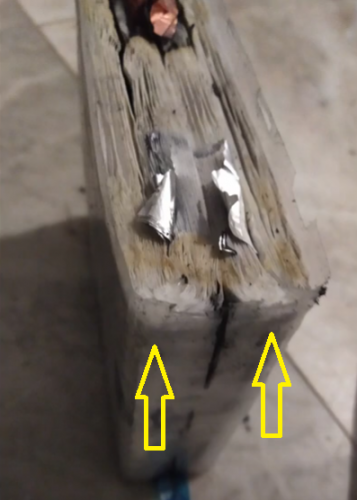

Le celle al Litio che ti ho indicato al loro interno contengono due celle separate collegate in parallelo, queste celle sono delle strisce multistrato avvolte su forma ovale.
Non so se altri grandi produttori di celle usano queste misure e lo stesso metodo costruttivo, ecco come sono fatte dentro.
Ci sono due lunghe strisce distinte di materiale multistrato avvolte e poi posizionate vicine tra loro, tutto questo è immerso in un... liquido non ben definito che non saprei descrivere, sicuramente sono convinto che quel liquide sia utile che rimanga dov'è e che le vibrazioni abbinate ad un posizionamento sdraiato della cella non creino fuoriuscite indesiderate.
