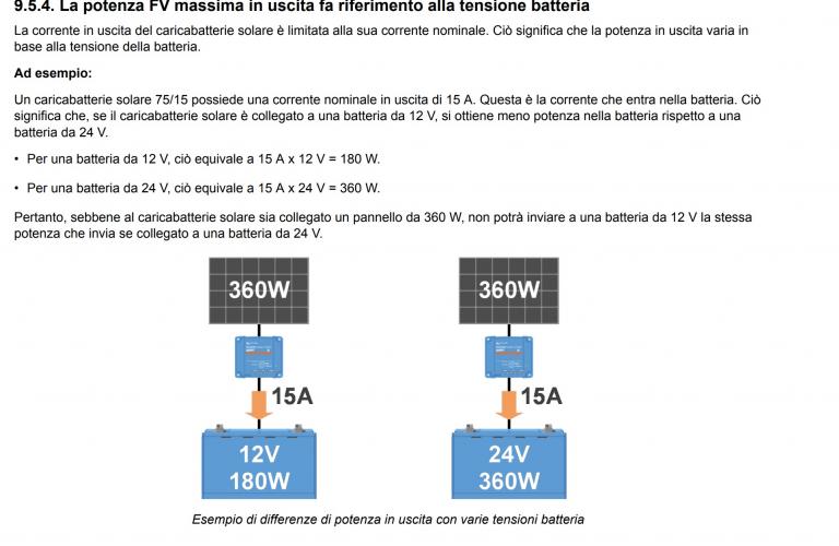

Il pannello da 110W l'ho suggerito essenzialmente per 2 motivi, il primo la sua larghezza di 51 cm mentre quello da 180W è largo 67 cm. Il secondo e che il tuo regolatore accetta pannelli per una potenza massima di 220
watt, anche se non li otterrai mai, forse, 80 watt andrebbero comunque sprecati. Prova a cercare qualsiasi altro pannello non superiore a 130W e non più largo di 55 cm, dalla foto sul tuo camper, sembra ci siano non più di 60 cm. di spazio utile, collegali tranquillamente in parallelo con 2 diodi di blocco, come questi oppure 2 di questi nel caso venissero lasciati i connettori MC4 presenti. (I diodi serviranno anche in caso di collegamento in serie). Se vuoi mettere un pannello da 180/200 watt a fianco all'oblò (sarà difficile trovarlo della giusta larghezza) allora devi mettere anche un secondo regolatore, anche uguale a quello che hai ora. Ciro.
Chiaro quello che scrivi, anche se uno alle prime armi come me sarebbe portato a pensare MPPT 75/15... massima potenza supportabile W=75*15...e invece no..anzi peggio guarda qua dal manuale del mmpt victron . Dunque..alche che montare pannelli. io su questo mppt è già grasso che cola se ne riescoa far funzionare un altro da 120W per 240 totali....
Salvo
06/09/2019 6995
Inserito il 22/02/2022 alle: 18:03:03
In risposta al messaggio di SalvyOnL del 22/02/2022 alle 16:00:09

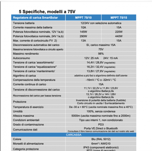

Certamente, viene indicata la potenza massima in uscita verso le batterie a 12V ed a 24V.
Devi anche considerare però che diverse batterie richiedono un ricarica da 14,7V, quando la batteria arriva a questa tensione inizia la fase di assorbimento ora, se moltiplichi le batterie a 12V, 14,7V x 15A =  220,5 Watt
mentre per batterie a 24V avremo, 29,4V x 15A = 441 Watt ed infatti come puoi vedere nella foto, sono quelli riportati per il regolatore 75/15.
Calcolando che anche con 250 watt di pannelli difficilmente riuscirai realmente a raggiungere una potenza dell'85% sarebbero comunque 212,5 Watt.

Certamente, viene indicata la potenza massima in uscita verso le batterie a 12V ed a 24V. Devi anche considerare però che diverse batterie richiedono un ricarica da 14,7V, quando la batteria arriva a questa tensione inizia
la fase di assorbimento ora, se moltiplichi le batterie a 12V, 14,7V x 15A =  220,5 Watt mentre per batterie a 24V avremo, 29,4V x 15A = 441 Watt ed infatti come puoi vedere nella foto, sono quelli riportati per il regolatore 75/15. Calcolando che anche con 250 watt di pannelli difficilmente riuscirai realmente a raggiungere una potenza dell'85% sarebbero comunque 212,5 Watt. Ciro.

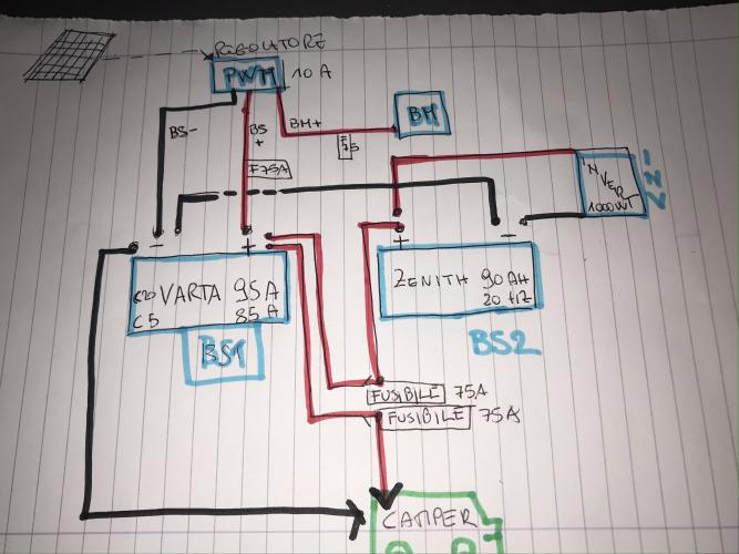

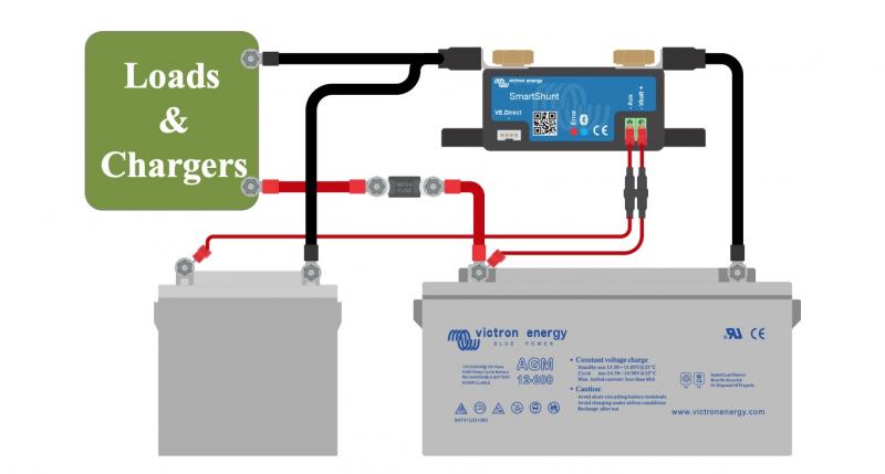

Mi sorge un dubbio per lo shunt, seguo questo schema dove i negativi delle due batterie servizi li collego assieme sullo shunt lato battery minus. i due posivi assieme verso il cavo + che va al sistema. Grazie Chargers.jpeg

Per l'installazione dello Shunt, fai attenzione, potrai seguire quello schema solo se i negativi delle batterie non sono connessi anche al telaio, altrimenti, anche il negativo della seconda batteria andrà collegato al morsetto BATTERY MINUS.

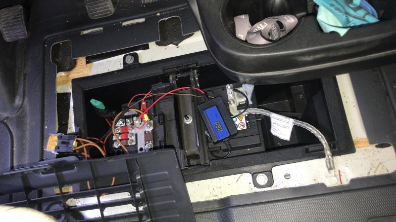

Questa volta non ho capito...con le masse e le terre...sono ancora a terra ... Certamente io ho la batteria motore il cui negativo e saldamente (con un cavo grigio enorme) connessa al telaio. Che faccio ? Lo devo staccare
dal telaio e connettere allo Shunt e poi con tutti i negativi che vanno a massa a telaio come si chiude il cerchio ? SORRY  (IO ho 2 servizi e una motore)
Lascia perdere un'attimo la batteria motore, lì non devi toccare niente, devi solo aggiungere il cavetto dall'uscita AUX dello Shunt al polo positivo della batteria.
Le 2 batterie dei servizi hanno i rispettivi cavi negativi collegati anche al telaio o sono solo collegati alle batterie stesse?
Se le 2 BS sono collegate anche al telaio significa che il negativo della batteria motore è anch'esso automaticamente collegato al morsetto BATTERY MINUS in questo caso, non devi collegarlo anche al morsetto SYSTEM MINUS poichè generi un conflitto, in pratica è come collegare i negativi di tutte le batterie su entrambi i morsetti dello Shunt e questo, non va bene.

Lascia perdere un'attimo la batteria motore, lì non devi toccare niente, devi solo aggiungere il cavetto dall'uscita AUX dello Shunt al polo positivo della batteria. Le 2 batterie dei servizi hanno i rispettivi cavi negativi
collegati anche al telaio o sono solo collegati alle batterie stesse? Se le 2 BS sono collegate anche al telaio significa che il negativo della batteria motore è anch'esso automaticamente collegato al morsetto BATTERY MINUS in questo caso, non devi collegarlo anche al morsetto SYSTEM MINUS poichè generi un conflitto, in pratica è come collegare i negativi di tutte le batterie su entrambi i morsetti dello Shunt e questo, non va bene. Ciro.
ah ecco scusa allora forse avevo frainteso nel leggere il tuo messaggio. LE batterie servizi hanno i negativi collegati tra loro, ed una delle due ha un negativo che va verso il camper (come dicevo in passato verso destinazioni ignote), Per i positivi accade lo stesso, collegati tra loro e poi, una delle due  ha un cavo + che va fuori ma non sono riuscito a capire dove va. (da questo cavo +, essendo l'unico, ritengo che entri corrente dall'alternatore,  caricabatterie ed esca corrente verso i servizi. Probabilmente va alla centralina che smista le correnti in entrata ed uscita). LA batteria motore ha molteplici connessioni sul positivo ; sul negativo solo un cavo marrone e poi la connessione al telaio (v. foto). batteria%20motore.JPGschema(1).JPG

Il negativo che dalle 2 BS và fuori (come dici tu) andrà sicuramente alla centralina, altrimenti a motore spento in cellula non funzionerebbe nulla.
C'è da capire se quel cavo oltre alla centralina è collegato anche al telaio, inoltre proprio quel cavo và staccato dalla batteria è collegato al morsetto SYSTEM MINUS sullo Shunt, attento a questo cavo, sono sicuramente collegati anche il negativo che arriva dal caricabatterie ed il negativo che arriva dal regolatore solare.
Se hai un tester, impostalo dove c'è il simbolo del diodo o continuità ⏄ metti un puntale sul polo negativo della batteria e l'altro su un punto del telaio lì vicino, magari un bullone, vedi tu, guarda sul tester se ci sono numeri che cambiano valore, il tester potrebbe anche emettere un beep dipende dal modello, se si verifica una dei 2 casi citati allora collegherai al morsetto BATTERY MINUS solo il negativo proveniente da 2 batterie servizi.
Ciro.

Il negativo che dalle 2 BS và fuori (come dici tu) andrà sicuramente alla centralina, altrimenti a motore spento in cellula non funzionerebbe nulla. C'è da capire se quel cavo oltre alla centralina è collegato anche
al telaio, inoltre proprio quel cavo và staccato dalla batteria è collegato al morsetto SYSTEM MINUS sullo Shunt, attento a questo cavo, sono sicuramente collegati anche il negativo che arriva dal caricabatterie ed il negativo che arriva dal regolatore solare. Se hai un tester, impostalo dove c'è il simbolo del diodo o continuità ⏄ metti un puntale sul polo negativo della batteria e l'altro su un punto del telaio lì vicino, magari un bullone, vedi tu, guarda sul tester se ci sono numeri che cambiano valore, il tester potrebbe anche emettere un beep dipende dal modello, se si verifica una dei 2 casi citati allora collegherai al morsetto BATTERY MINUS solo il negativo proveniente da 2 batterie servizi. Ciro.
Grazie, tu scrivi ""(...)se si verifica una dei 2 casi citati allora collegherai al morsetto BATTERY MINUS solo il negativo proveniente da 2 batterie servizi ""
aggiungo io quello che penso tu abbia sottointeso ...." e non anche quello negativo proveniente dalla batteria motore ". Corretto ?

Grazie, tu scrivi (...)se si verifica una dei 2 casi citati allora collegherai al morsetto BATTERY MINUS solo il negativo proveniente da 2 batterie servizi aggiungo io quello che penso tu abbia sottointeso .... e non anche quello negativo proveniente dalla batteria motore . Corretto ?
Esatto quello della batteria motore NO.
I 2 casi si riferiscono al tester, quando misuri la continuità tra NEG BS e Telaio o vedi i numeri o senti il beeeeeeeep o anche entrambi.
Ricapitoliamo: Il cavo negativo che parte dalle 2 BS e non sai dove và, lo stacchi dalla batteria e lo colleghi a SYSTEM MINUS.
Servirà un pezzo di cavo da 25/35 mm2 con 2 bei terminali per collegare le batterie dei servizi al morsetto BATTERY MINUS, basta collegarne solo una dato che sono in parallelo.
I 2 cavetti rossi in dotazione allo Shunt, vanno così: metti il primo dal positivo della batteria motore all'ingresso AUX sullo Shunt, successivamente metti il secondo, collegandolo prima al positivo di una delle 2 BS e solo dopo all'ingresso VBatt+ in quel momento sullo shunt si accenderà ed il led blu inizierà lampeggiare, ad ogni modo trovi le istruzioni sul manuale.
Se avrai bisogno per la configurazione, chiedi pure.

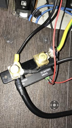

Ciao, allora anzitutto ho scoperto che trovare dei capicorda non è cosa semplicissima :-). Montato tutto funziona bene. Dovro' solo tagliare e unficare il cavo servizi e il cavo pannello per unirli sotto un unico capocorda, perchè cosi hanno attacchi troppo piccoli e sfuggono al bullone dello shunt. Ho scoperto che : il mio impianto tutto completamente spento (Anche centralina) consuma 2W (0.17A) probabilmente display truma e trumaInetblurtooth; con centralina accesa saliamo a 6W, con sommo stupore che invece l'inverter acceso senza carichi consuma da solo 19W  (-1,5A) (tantaRoba). Nei settaggi vedo batteria 200A (quasi corretto, una è 90 l'altra 95), ciò che non capisco è perchè mi segna 100% carica con una tensione di 12,64V (tensione che da centralina Laika corrisponde ad un 60% carica).PHOTO-2022-03-03-19-52-51.jpg
Salvo
06/09/2019 6995
Inserito il 04/03/2022 alle: 00:02:14
In risposta al messaggio di SalvyOnL del 03/03/2022 alle 22:56:58

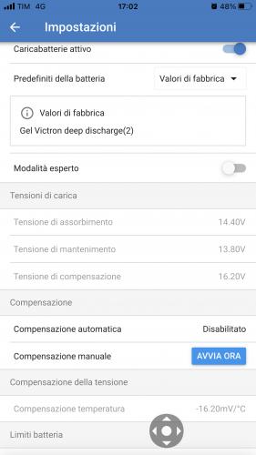

Ti allego anche schermata impostazione mppt sulle fasi batterieIMG_E6EEA1F57F4C-1.jpeg8E155ED5-E7B7-43F4-B272-129590315528(1).JPG
Salvo
Modificato da SalvyOnL il 06/03/2022 alle 17:03:28
06/09/2019 6995
Inserito il 06/03/2022 alle: 17:38:55

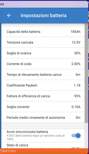

No, la tensione caricata è la tensione in cui si considera carica la batteria, questa tensione va impostata 0,2V– 0,4V al disotto di quella di mantenimento.
Nella schermata che hai postato vedo una tensione di mantenimento preimpostata a 13,80V di conseguenza la "Tensione caricata" rimettila a 13,50V o anche 13,40V.
Il fatto che lo shunt è passato al 100% è dovuto ad avergli impostata una carica fittizia del 75% ma quanto fosse realmente carica la batteria non lo potevamo sapere.
Ora, proprio perché la batteria ha raggiunto questa "Tensione Caricata"di 13,50V sappiamo e possiamo considerare carica la batteria, il regolatore continuerà a caricare ed a rimanere in prima fase finché la batteria non raggiunge i 14,40V per poi passare alla fase di assorbimento e successivamente a quella di mantenimento.
Il fatto che in mancanza di luce solare o corrente dal CB la tensione scenda a 12,80V è naturale poichè, quella è la giusta tensione che deve avere una batteria carica e ci indica che va "quasi" (l'imprevisto è sempre dietro l'angolo) tutto bene.

No, la tensione caricata è la tensione in cui si considera carica la batteria, questa tensione va impostata 0,2V– 0,4V al disotto di quella di mantenimento. Nella schermata che hai postato vedo una tensione di mantenimento
preimpostata a 13,80V di conseguenza la Tensione caricata rimettila a 13,50V o anche 13,40V. Il fatto che lo shunt è passato al 100% è dovuto ad avergli impostata una carica fittizia del 75% ma quanto fosse realmente carica la batteria non lo potevamo sapere. Ora, proprio perché la batteria ha raggiunto questa Tensione Caricatadi 13,50V sappiamo e possiamo considerare carica la batteria, il regolatore continuerà a caricare ed a rimanere in prima fase finché la batteria non raggiunge i 14,40V per poi passare alla fase di assorbimento e successivamente a quella di mantenimento. Il fatto che in mancanza di luce solare o corrente dal CB la tensione scenda a 12,80V è naturale poichè, quella è la giusta tensione che deve avere una batteria carica e ci indica che va quasi (l'imprevisto è sempre dietro l'angolo) tutto bene. Ciro.

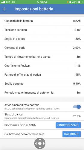

crying​​​​​​  Perdonami temo di non aver capito e lungi da me dal volerti "stressare". La schermata che ho postato è dello smart solar dove ci sono le impostazioni di fabbrica, che ho lasciato, per una "gel victron depp discharge 2"  essere impIMG_E6EEA1F57F4C-1(2).jpego
che ho letto essere le impostazioni che vanno bene per la quasi totalità degli impianti.
Devo cambiare queste impostazioni ?
Inoltre l'impostazione "tensione caricata" dello SHUNT a quanto devo metterla ? Ti posto impostazioni shunt
Io francamente non credo di avere le batterie al 100%
QUI SOTTO TENSIONE CARICATA A 13.8 e Tensione attuale batterie a 12.84

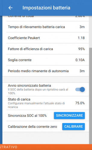

PS Ho reimpostato lo stato di carica delle batterie al 77%. Ieri se ricordi io avevo impostato lo stato di carica al 75% poi sono andato giù (per consumi in serata) sino a tipo 60% e oggi sono tornato a 76%, Imporvvisamente è passato a 100%. Io avrei preferito avesse mantenuto 76% perchè sicuramente ieri non sono partito da una situazione di carica 100%. (oggi ho caricato da pannello 570wh)
Grazie e scusami.
Salvo
Modificato da SalvyOnL il 06/03/2022 alle 18:19:41
06/09/2019 6995
Inserito il 06/03/2022 alle: 18:48:01
Le impostazioni del regolatore per batterie AGM vanno bene così.
La Tensione caricata sullo SmartShunt riportala a 13,50V.
Lo Stato di carica lascialo com'è, provvederà da solo a sincronizzarlo al 100% una volta raggiunta una carica completa.
Lascia fare alcuni cicli di carica complete, utilizza l'energia con parsimonia, se lo Smartshunt ed il regolatore sono configurati in rete, lascia loro il tempo di scambiarsi le corrette informazioni dopodiché, i dati mostrati saranno più veritieri rispetto alla tenuta ed allo stato reale di capacità in Ah della/e batteria/e.
