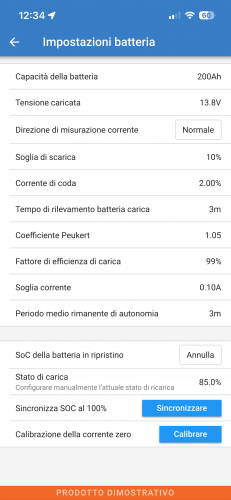

Nello SmartShunt inizia con questi parametri, se servirà in futuro si possono affinare ancora un po’ .
Attenzione, alla voce Soc della batteria in ripristino ho volutamente impostato su Annulla, questo permetterà di rilevare lo stato di carica delle batteria al 100% solo al primo reale raggiungimento della tensione di 13,80V.
In questo modo lo Shunt riporterà successivamente il corretto stato di carica calcolando in modo migliore le correnti in entrata ed in uscita.
Sarebbe utile anche calibrare la corrente ZERO.
Per farlo basta semplicemente staccare un’attimo tutti i cavi collegati al morsetto To System Minus.
Poi dalla stessa schermata all'ultima voce che vedi in basso nella foto fai TAP su calibrare, a questo punto puoi ricollegare tranquillamente tutti i vari negativi al morsetto To System Minus.

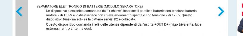

non capisco cosa c'entra il gradino, il cicalino suona come fosse girata la chiave del quadro, una cosa anomala che ho riscontrato nel cablaggio è il collegamento dell'autoradio alla BS gestita da un interruttore luminoso sul cruscotto, che se non collegato al positivo della BS, non fa accendere la radio, ed è normale, non è normale però che si accenda la spia rossa dell'air bag che, ovviamente, si spegne quando rispristino il collegamento al positivo della BS, prima dei lavori tutto funzionava correttamente. Vorrei provare a rimontare la BS AGM per escudere che il problema fosse causato dalla tensione piu' alta delle Litio. Ti ringrazio se puoi darmi qualche consiglio. Un saluto Enzo

Non credo che il problema sia riconducibile alle batterie, piuttosto, verificherei con calma lo "smanettamento" che hai fatto per le varie alimentazioni poiché, stando a quanto riportato sul manuale quelle anomalie riscontrate sono attivazioni che dovrebbero avvenire solo con un +Chiave.
Prova a ricontrollare le connessioni, sulla centralina dovrebbe essere presente un'uscita D+ verifica quell'iscita col tester,  a quadro spento e magari anche chiave disinserita non dev'esserci alcuna tensione.

Ciao Ciro, problema risolto, nel vano BS "vagavano " tre cavi non meglio identificati, oggi li ho ribattuti uno per uno due sono morti ed uno grigio era l'uscita D+ simulata proveniente dalla centralina CBE, erroneamente l'ho collegato sul positivo delle BS alimentando il D+, ovviamente si è attivato il cicalino del gradino e volendo anche il frigo a 12 V, quindi tutto OK, il Renogy per ora l'ho limitato a 20 A, con il frigo acceso a 12 diventano 6/7, se possibile, alimenterò il frigo dalla BM per non sovraccaricare il DC-DC. Grazie. Un saluto Enzo
