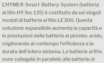

Sono andato a curiosare sulla presentazione dei nuovi hymer cross over, per  il gran canyon la descrizione ad un certo punto dice:
" Il sistema Smart Battery, che combina le prestazioni delle batterie al litio con i bassi costi delle tradizionali batterie al piombo, garantisce la migliore fornitura di energia."
Cosa vuol dire? sono litio o piombo?, mi sembrano due cose ben diverse.
Qualche fedelissimo hymer ne sa qualcosa ?
Andrea
10/01/2019 2371
Inserito il 29/01/2021 alle: 19:36:39
In risposta al messaggio di anasta del 29/01/2021 alle 19:27:40
Sono andato a curiosare sulla presentazione dei nuovi hymer cross over, per  il gran canyon la descrizione ad un certo punto dice:  Il sistema Smart Battery, che combina le prestazioni delle batterie al litio con i bassi
costi delle tradizionali batterie al piombo, garantisce la migliore fornitura di energia. Cosa vuol dire? sono litio o piombo?, mi sembrano due cose ben diverse. Qualche fedelissimo hymer ne sa qualcosa ? Andrea
Innovativa alimentazione elettrica – Sistema Smart-Battery | HYMER
quà tutte le caratteristiche, è una litio da 135Ah, poi sul fatto che sia conveniente è tutto da verificare visto che da configuratore il pacchetto costa 4300€  con caricabatteria da 18A batteria AGM da 95Ah ed inverter da 1.800Watt; facendo due calcoli spannometrici = caricabatteria 250€ batteria AGM 200€ Inverter 500€ tot. circa 1.000€ moltiplichiamolo anche per due per il montaggio e perchè saranno di nota marca risulta che la batteria la si paga più di 2.000€, non certo a buon prezzo

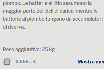

Himer dice che il sistema innovativo prevede una litio in parallelo all'AGM con la ricarica unica per enrambe... io sono perplesso, senza un dettaglio maggiore che indica i vantaggi non riesco a capire.
Sarà per la mia recente sfiducia nei prodotti tedeschi, ma mi sembra che si tratti di una litio e una AGM al prezzo di due litio... anche tre.
Hai ragione te Tommaso, produrrai la corrente che ti serve dove e quado vuoi e soprattutto per tutto il tempo che ti pare.
P.S. Sei ancora convinto di volere un furgone comprato in gioielleria?wink
Inserito il 30/01/2021 alle: 23:12:57
In risposta al messaggio di Emme48 del 30/01/2021 alle 22:15:02
Ce la fai a configurarlo col gas per la sola cucina? A quel punto, col frigo a compressore, diventa critica l'energia elettrica. Himer dice che il sistema innovativo prevede una litio in parallelo all'AGM con la ricarica
unica per enrambe... io sono perplesso, senza un dettaglio maggiore che indica i vantaggi non riesco a capire. Sarà per la mia recente sfiducia nei prodotti tedeschi, ma mi sembra che si tratti di una litio e una AGM al prezzo di due litio... anche tre. Hai ragione te Tommaso, produrrai la corrente che ti serve dove e quado vuoi e soprattutto per tutto il tempo che ti pare. P.S. Sei ancora convinto di volere un furgone comprato in gioielleria? Marco
Il Grand Canyon S 4x4 ha come unica scelta il frigo a compressore, come riscaldamento la Combi D + elettrico è come opzione.
Con 5+10kg di gas per solo fornello il gas dura qualche anno...almeno finchè non sarò in pensionelaugh
Certo che poi con frigo a compressore l Efoy 80 sarebbe forse al limite e bisognerà puntare sul 140.
Fosse per me comprerei un pulmino vetrato M1 Sprinter 4x4 e poi ci faccio io un arredamento minimale per poterci anche vivere a bordo, ma la cosa si complica perchè il lavoro diventerebbe lungo, dovrei vendere privatamente il mio prima (perchè non è che abbia disponibilità di investire nel nuovo se non vendo il vecchio) invece, prendendo uno a scatola chiusa e do il mio in permuta le cose si semplificano. Ma tanto devo comunque aspettare un po di anni per poterci pensare...e anche convincere la moglie.

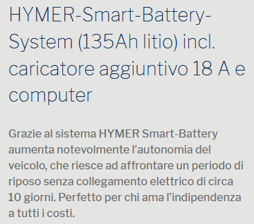

Riguardo alla opzione Litio della Hymer, sul configuratore scrive:
quindi parla di caricabatteria supplementare, immagino per la Litio e poi c'è un "computer" cioè immagino sia un qualche circuito di interfaccia tra le due batterie e la relativa gestione.
Però, con "solo" 1000 euro in piu di questa opzione, metto un Efoy 140 e non c'è neppure paragone della funzionalità che si ha rispetto a questa opzione Litio.....e risparmio qualcosa anche sul peso.

Eh... l'Efoy 80 dopo qualche anno diventa un Efoy 60... 50, ed è su questo numero che si devono fare i conti.
Ma torniamo a Hymer; 18 ampere prese da dove?
Se sono prelevate dal 230 non serve a nulla; in campeggio ci rimango minimo 24 ore e col vecchio CBE da 16 ampere, di amperora ne ricarico comunque un'enormità.
Se invece queste 18 ampere sono prelevate dall'alternatore, allora quanto tempo devo viaggiare per ricaricare le batterie completamente scariche?

Tutti gli attuali Hymer hanno gia di serie un caricatore booster DC-DC della Schaudt da 20-25A, gli alternatori attuali sono esuberanti penso da 180-200A e quindi in marcia si puo contare sul booster e carica ottimale.
Il 18A sicuramente è un caricabatterie aggiuntivo specifico per Litio, e a 220v.
