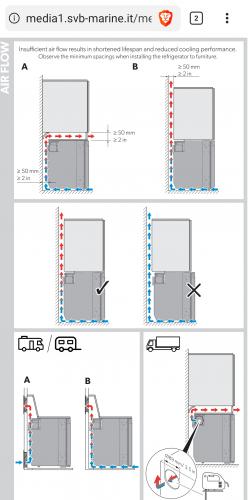

Fino alla generazione prima cioè i CRX, sono certo (e ho avuto conferma da un tecnico del settore) che la classe T fosse legata alla migliore coibentazione della cellula frigo e non a un compressore più prestante. Cosa
facilmente verificabile anche .. l'avevo notata sul CRX65 che avevo sul Pössl, dove il gruppo compressore era sempre il solito. In tutti i miei frigo, salvo i portatili, ho sempre migliorato la coibentazione, sulle superfici accessibili, aggiungendo una materassina isolante-riflettente di 15-20 mm, a seconda dello spazio. Tornando al CRX, non ho mai notato francamente che avesse prestazioni superiori nei climi dove vado io (42-43 ⁰C non insoliti a Creta a fine luglio-inizio agosto, anche se il massimo (45)  lo riscontrai a  Sigonella di passaggio per Gela a metà agosto). Parlando di prestazioni faccio notare che nei vari frigo da sempre cronometro gli On/Off del compressore in varie condizioni esterne e con l'interno sui 5⁰. Sempre con coibentazione migliorata, comunque
Per i Dometic NRX, ho dato un'occhiata alla documentazione disponibile dato che potrebbero interessare anche a me .. non si sa mai. (In effetti prima di capire che il problema del mio Indel era di errata installazione, rimediabile, pensavo di passare a un CRX).
A parte in generale i vari feedback di più utenti sulla fragilità delle paratie interne dei Dometic precedenti (e nelle istruzioni utente degli NRX pare che Dometic "metta le mani avanti") e sulle rotture dei cardini dei portelli bilaterali ...  un'impostazione che non mi va molto in questi NRX  è la posizione del gruppo compressore. Come detto a proposito dell'Indel, io lo preferisco invece in basso: anche senza fare conti è noto che il tiraggio dei camini è proporzionale (a pari il resto) all'altezza del condotto fumario dove passano i gas caldi. Mettere il gruppo in alto anziché in basso significa ridurre a pochi cm un tiraggio che invece sarebbe di 5 o 6 volte più lungo se stesse in basso. Infatti, nelle specifiche dei prodotti, Dometic rappresenta un "prolungamento" del passaggio aria calda, forse con un carter, che sfocia all'esterno e che difficilmente mi pare di vedere sui camper
(Vedi  soluzione caravan e camper in basso a sx) .. oppure consiglia un foro laterale nel mobile (vedi soluzione camion).
Inoltre avverte (v. scritta sopra) che, se il flusso d'aria è insufficiente, la durata del frigo e le prestazioni di raffreddamento vengono compromesse.
Ricordo che capitò qualcosa di simile al CRX di M48, nella situazione di montaggio iniziale poi modificato da Marco. Ed anche a me, con l'Indel, grazie allo svarione di montaggio di Hymer.
Per contro, avere il compressore in alto fa guadagnare spazio sui cassetti bassi x frutta e verdura, a cui lo spazio serve di più che alla celletta .. e "si sposa" con l'ultima versione del gruppo, più compatta e sottile.
