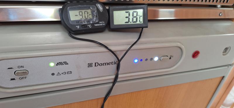

Inserito il 11/08/2024 alle: 13:37:57
In risposta al messaggio di Laikone del 10/08/2024 alle 11:02:48
in effetti -20° non serve a nulla su un camper, ma è altrettanto vero che se il congelatore non raggiunge la temperatura corretta questo è a discapito del frigo che viene lasciato a se stesso o quasi... L'autonomia non
dipende solo del bombolone che è vero è disponibile in varie grandezze, ma i famosi 20kg delle due classiche bombole non sono tanto meno; poi c'è il tipo di frigo... 150lt di frigo consumeranno certamente di più rispetto al 90lt, oltre ovviamente al fattore temperatura esterna.  Solo per ulteriore info, un 150lt senza attaccarsi mai alla corrente 20/25gg li fa anche lui con 10kg di gas insieme al classico uso della cucina/boiler... al caldo del sole sardo di agosto
20240811_130923.jpgRicordo  che nel.tuo modello il sensore temperatura  è posizionato   nel frigo. Sotto.  Il. Freezer raffredda  fin tanto che. Il frigo.  E. In .funzione. la. Temperatura  del freezer è condizionata  da  quanto tempo. Rimane  acceso. Il frigo  sotto.
