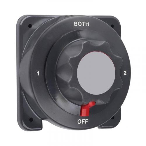

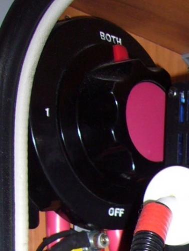

Io ho montato questo:
visto meglio !!:
ha... poca elettronica e non si rompe mai (250Amp).
Te lo consiglio e costa molto meno di centinaia di euro.
Cordialmente, Luciano

Dite che serve a poter usare (ricaricare o utilizzare) una batteria alla volta?
Non vedo perché dovrei, anzi, numeri alla mano, cerco proprio di evitarlo.
Ovviamente parliamo di aziende che vivono di queto ma siccome nella pubblicità io non trovo "spiegazioni tecniche scritte in linguaggio specifico" che mi spiegano in dettaglio quale problema dovrei risolvere io non sono interessato.
Raiondo56, fai bene a sperimentare... se hai il problema di non poter "gestire" due batterie questa è la soluzione.
Se invece non hai problemi non ti servono soluzioni.
