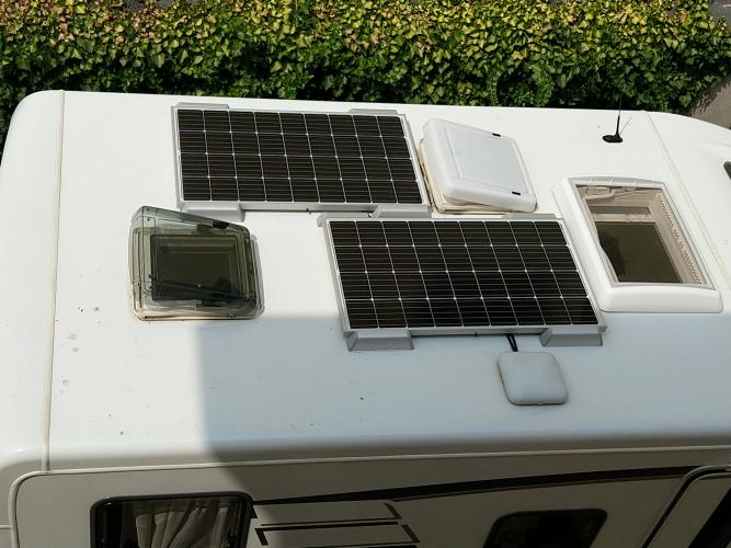

Sui camper a mio parere (ed esperienza) a pari potenza è meglio averne due 36 celle in parallelo che uno da 72 celle o simili,, che sono tutte in serie. Quando si installa in ambito civile si verifica le ombre prima, ma il camper ha le ruote e un'ombra parziale ci boicotta il pannellone.
Ad es. qui (ho il camper sotto casa, partiamo oggi)
.. ho un pannello che va al massimo di quello che concede l'insolazione e un altro che va circa al 30%. Un "civile" con analoga ombra parziale andrebbe tutto al 30%.

Condivido la corrente di pensiero di averne due da 36 celle al posto di uno da 72 celle... In qualunque caso sarebbe interessante fare delle prove... Esempio, ipotizzando che si ha lo spazio per 2 pannelli a 36 celle da 150W o per uno da 400W.. quanto si produce in uno e nell'altro caso supponendo le condizioni che hai esposto.
Vero anche che un 300W Panasonic non è più potente di un 300W di altra marca... Ma qua facciamo riferimento al puro dato tecnico della potenza di picco.
Però non serve solo il dato di potenza ma bisogna tener conto anche di altri fattori/dati molto importanti.. Esempio il coefficiente di temperatura di Pmax (la media si attesta a -0,35%/°C.. i migliori monocristallini a -0,25/-0,26%/°C; la differenza sembra poca... ma è notevole migliorare di uno 0,1 su 0,35), il coefficiente di temperatura di Voc, il coefficiente di temperatura di Isc... Altri dati da tener conto è la temperatura della NOCT, anche i grafici/dati di produzione ai diversi irraggiamenti (poichè ci possono essere quelli a eterogiunzione o a più giunzioni che sono più efficienti di quelli "semplici" in condizioni non ottimali).
Insomma, due pannelli potranno avere la stessa potenza di picco.. ma cambiano i fattori importanti che ho elencato prima, la garanzia di produzione a distanza di anni ed altro.

Deciso direi al 100%: impianto elettrico 3lion di nds con batteria litio da 100ah + bms + display lcd di controllo. E' un kit, quindi compatibilità garantita e rodata. Dei 100Ah litio è come se avessi 200Ah agm. Niente
pannelli solari, i costi di installazione sono troppo elevati. Ho fatto un giro e sentito un po' di campane, bè per un pannellino ******so da 100Watt che su amazon si trova a 130eur chiedono montato eur 460-480. Semplicemente pazzesco.... Se mai rimanessi a corto di energia e non dovessi muovermi utilizzo il miglior generatore possibile già in mio possesso, l'alternatore del camper. Accendo una mezzoretta e carico 40Ah .... Costo totale del sistema montato eur 2400. E con l'utilizzo che ne faccio (niente macchina caffè, niente parabola, no condizionatori vari, solo una tv e riscaldamento a gasolio d'inverno) la batteria dovrebbe durare 10 anni... Peccato, non è la soluzione ottimale ma... è già troppo per il mio budget, di + x il momento non si può. Se tra qualche anno i prezzi scenderanno metterò in parallelo 1 altra batteria al litio da 100ah.
Ti dico il mio parere, poi vedi tu.
1. non comperare roba in kit che e' sempre robaccia.
2. Fatti mettere dal quello dove comperi il camper la scatola stagna sul tetto dove si collega il pannello con i due fili da 6 mm2 (eventualmente 10 mm2 gia' che si fa il lavoro) che scendono dentro il camper fino a vicino alla batteria. La cosa piu' difficile e' mettere quel cavo che scende, il resto lo puoi tare tu stesso dopo comprando il pannello e il regolatore mppt.
3. Per il riscaldamento a gasolio devi avere un bel cavo grosso per i 12V tra la batteria e il riscaldamento altrimenti avrai solo problemi per la caduta di tensione dovuta al cavo fine e alla tanta corrente che passa in quel cavo. Leggi le istruzioni per il montaggio del riscaldamento dove c'e' scritto e non accettare un cavo da 4 mm2 o minore. Avrai la combi D o il webasto come riscaldamento diesel ? I riscaldamenti a gasolio andrebbero fatti funzionare al massimo per un'ora ogni due settimane (o una volta al mese ?) se ricordo correttamente, altrimenti possono guastarsi.
