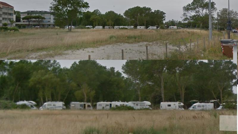

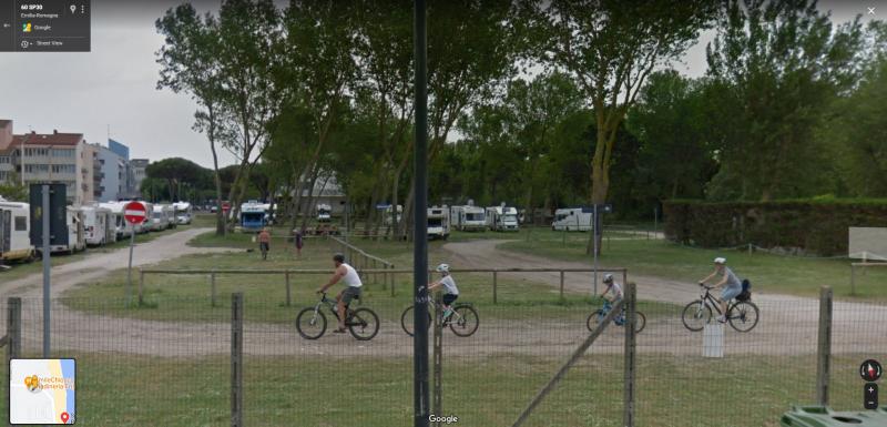

Inserito il 31/01/2021 alle: 16:28:30
Come la si mette con le ombre dei rami nelle piazzole con alberi?
il tornitore
il tornitore
25/08/2015 6397
Inserito il 31/01/2021 alle: 16:52:39
In risposta al messaggio di Djjokerolo del 31/01/2021 alle 15:59:05
 era per risparmiare sulle spedizioni. Lo sò che sembro un plumone, ma i soldi sono quelli che sono. Ho appena acquistato due agm sono un po' a secco. Comunque valuto i tuoi consigli. Unica pecca del pannello da te  consigliato, è che non mi ci stà per un solo centimetro.
Capisco.. Ma se da un lato con la spedizione costa meno rispetto ad un altro sito senza spedizione, personalmente preferisco avere la spedizione ma alla fine aver pagato meno.
Peccato.. Non sapendo le misure che hai a disposizione avevo dato per scontato che un qualunque modulo residenziale ci potesse stare dato che nei link avevi messo moduli residenziali come il q.cells
In che senso come la si mette con le ombre?

Comunque mi resta sempre il dubbio dell'ombra parziale sul pannello, che non vorrei vanifichi tutti questi sforzi per sceglierlo.
Avendo un cane, sono solito andare a settembre, in una spiaggia libera e il parcheggio del camper è tra gli alberi.
Scegliendo un monocristallino, non vorrei avere l'annullamento della produzione di energia grazie alle ombre parziali dei rami sul pannello.
Chiaramente non è un bosco fitto, ma durante le ore di sole si trova in ombra parziale...cioè sempre.
li.jpgLa prima fila di camper è bella al sole, ma li non si trova mai posto, dietro a questi camper, come si vede, ci sono un mucchio di alberi. Ecco, io mi metto la sotto.
Altra prospettiva, giusto per far capire cosa intendo con ombra parziale e quanta.
Da calcolare che qui è semi vuoto, a Settembre fatichi a trovare posto e se ti capita di trovare posto sotto un albero...quello è.
