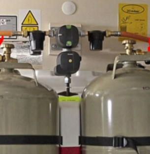

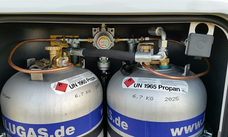

24/01/2008 10512
Inserito il 07/04/2023 alle: 11:29:47
Da quasi 10 anni viaggio con due Alugas
simili a quelle in foto.
Mai problemi e al prossimo viaggio in Germania
passerò  in fabbrica per la revisione/sostituzione
decennale di prossima scadenza.
Ps  :le mie hanno i tubi con valvola "Verde"
E attacco riempimento esterno , per non fare sorgere
dubbi al distributore o all'estero in self

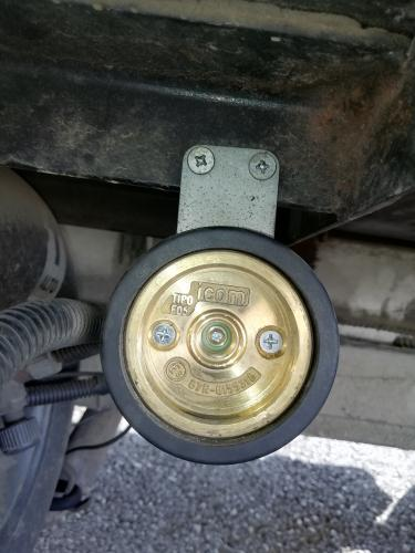

senza dover aprire lo sportello.
In posto protetto dallo sporco e con il suo
tappo nero di chiusura.
