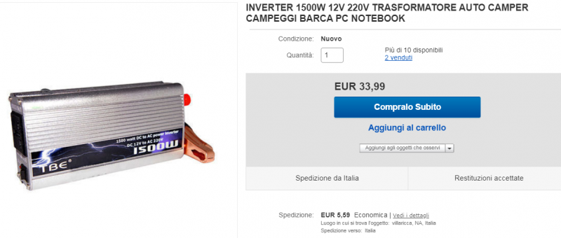

se si parla di risparmio non capisco perchè non scegliere questi modelli, almeno il risparmio c'è davvero.

Beh, potresti provarlo tu, io sono contento del mio, questo che hai postato tu è un'onda quadra modificata, non sinusoidale, la potenza dichiarata è di picco, molto, ma molto diverso da quello che ho acquistato io...
Nell'inserzione non c'è nessuna caratteristica tecnica, nemmeno il peso, bisogna saper scegliere e controllare bene i dati forniti
Non capisco questa intemperanza che tu dimostri sui buoni acquisti fatti dagli altri, se qualcuno, come me, evita di acquistare i blasonati che si fanno strapagare perché ti deve rodere?
Probabilmente questo va bene a te!
https://www.ebay.it/itm/Inverte...
Modificato da enzov1100 il 20/10/2020 alle 16:46:05

So che mi ripeto, ma la situazione è questa:
Se spendi tanto forse ti fregano, se spendi poco di sicuro non ti regalano.
Purtroppo accendendo un inverter e prelevando energia possiamo solo vedere se funziona, ma non possiamo valutare in alcun modo le sicurezze e protezioni interne, le quali potrebbero incidere parecchio sul prezzo finale.
Un inverter che non va in protezione avviando un trapano, potrebbe essere migliore, ma potrebbe anche non avere protezioni e quindi essere peggiore.
Andrebbero aperti e si dovrebbe anche avere la capacità di capire come sono fatti sapendo valutare la realizzazione.
Ovviamente tra un inverter che smette semplicemente di funzionare e uno che prende fuoco la differenza è enorme.
Marco.
Modificato da Emme48 il 20/10/2020 alle 18:43:17
