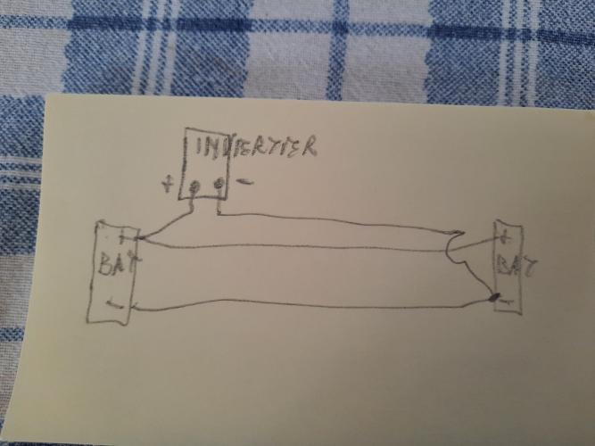

Ciao a todos. Ho montato stasera un inverter da 2000watt ad onda sinusoidale pura. Vorrei una conferma sul montaggio: Ho collegato l'inverter alle 2 batterie AGM da 100Ah cadauna in parallelo con cavi da 6mm di 2 mtr per ogni batteria e con una delle prese nell'inverter ho portato la corrente da un'altra parte del camper a una ciabatta (premetto che ho anche un pannello da 170watt). Non sfrutterò mai i 2000 watt, al massimo arriverò a 1200-1300 di rado. Sono stato molto attento a fare buoni collegamenti a scanso di sorprese, la 12 volt è pericolosa quanto la 220v se non di più. Ho fatto bene?
Io penso proprio di no.
Non capisco bene con che cavi hai collegato l'inverter alle batterie, da quello che capisco 6 mm2 o 12 mm2.
Se vuoi sfruttare l'inverter con un carico massimo di 1400W devi aggiungere altri 280W dovute alle perdite (20%) dovute al rendimento dell'inverter, quindi devi prelevare dalle batterie 1680W, quindi una corrente di circa 140A.
Facendo qualche conto i cavi che dovresti utilizzare (calcola che per i cavi, positivo e negativo la distanza non è 2 metri ma 4 metri) sono da 50mm2 o di 35mm2 se l' inverter lo vuoi collegare con 4 fili (due per ogni batteria) in modo da avere una caduta accettabile di 0,4V.
Detto questo neanche le tue due batterie supporterebbero scariche da 70A ciascuna e quindi le friggeresti in poco tempo.
Quello che mi preoccupa di più, se ho interpretato bene quello che scrivi, non hai la minima idea di come funziona il giochino, e quindi ho dei dubbi che anche il collegamento in parallelo delle due batterie sia fatto a regola d'arte.
Tieni presente che crimpare con dei terminali un cavo da 50mm2 ( anche da 35mm2) è una cosa da persone espertissime e con attrezzature speciali.
Questa non è una critica perchè penso che ognuno è esperto nel suo campo, e in eletrotecnica da quello che scrivi (o almeno da quello che ho capito io dal tuo post tu non lo sei)
Quindi (se il post non è uno scherzo) ti consiglio vivamente per la tua incolumità e di chi stà accanto di rivolgerti a un professionista del settore.
Se mi sono sbagliato ad interpretare quello che hai scritto scusami e spiegati meglio.

Credo di non essermi spiegato bene. Io ho preso un 2000watt per usarne al massimo 1000. I 1200 circa sopracitati  è una esagerazione. Infatti stò cercando una macchina da caffè che assorba si e no 800-1000 watt al massimo e quello sarà il carico massimo a cui sarà sottoposto l'inverter. A parte questo mi spiego meglio: Ho una batteria sotto ogni sedile cabina. La batteria passeggero è distante dall'inverter circa 40 cm, mentre l'altra è a circa 2mtr di cavo (devo pur farlo passare nelle canalette), quindi ho fatto 2mtr per ogni batteria, altrimenti avrebbe assorbito maggiormente da quella del passeggero che è più vicina. I cavi che portano dalle batterie all'inverter sono C235  1x6.00 mm2,  (((2 per batteria))). Questo intendevo. Mi sono rivolto a voi proprio perchè mi diate dei consigli perchè sò che ci sono degli esperti, quindi lungi da me il fatto che stiate facendo critiche cheekycheekycheeky

Inserito il 16/04/2021 alle: 11:49:34
20210416_114625.jpgi cavi inverter sono di lunghezza diversa ma il carico sulle batterie è equilibrato senza bisogno di usare cavi della stessa lunghezza.
Cavolo, hai ragione. Sempre 12v arrivano all'inverter, ma così si equilibrano le batterie. Qualcosina la sò anche io, ma nemmeno un quarto di ciò che sapete voi. Grazie. I cavi vanno bene 1x6.00 mm2, si?
NO. Il minimo per stare un po tranquilli è un 25 mm2 meglio 35.
Allora credo proprio che li cambierò. Eh sì.
Scusa ma in seguito alla tua ultima domanda ti ripeto la mia raccomandazione ( rivolgiti a un esperto).
La sezione dei cavi che dovresti utilizzare per il collegamento proposto da Stefino (che è corretto) è già scarso 35mm2,  su quel cavo passano circa 100A  (1200W).
Oltre i cavi ci sono da inserire fusibili adeguati e messi nei posti giusti.
Per crimpare bene un cavo da 35 (forse da 50 mm2) ci vogliono attrezzature e esperienza.
C'e da inserire un fusibile adeguato sulla linea a 230V in uscita dall'inverter.
Spero che sul collegamento in parallelo delle due batterie (cosi distanti) i fusibili esistano già.
Normalmente gli inverter vengono venduti con dei cavi già collegati all'ingresso 12V con la raccomandazione di non superare questa lunghezza, oppure superarla con cavi di sezione adeguata, ovviamente più grande.
Tralascio le problematiche della messa a terra (telaio) dell'inverter e di altre problematiche.
Detto questo scusa ma mi sfilo da questa discussione, capisco la tua voglia di fare, ma per l'installazione che vuoi fare ci vuole on pò di esperienza.
Non rischiare
