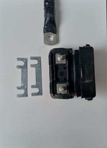

Inserito il 06/05/2026 alle: 18:55:28
Oggi ho tirato fuori i cavi dell' inverter che erano collegati alla BS principale, sono lunghi quasi 2 metri quindi alla litio ci arriveranno benissimo.
La cosa curiosa è che il fusibile vicino alla batteria è composto da 2 lamelle da 50A, mi chiedo se è  cosa normale o una maialata, laugh lo ha fatto certamente un professionista...poi fanno veramente 100A, se si non saranno troppi, avrei una lamella da 80A..sui cavi ci sono strane sigle, a occhio dovrebbe essere un 25 mmq.
credo sufficiente per il lavoro che hanno fatto e faranno, l' inverter è da 1500w.20260506_183556.jpg

Inserito il 07/05/2026 alle: 01:53:13
In risposta al messaggio di masivo del 06/05/2026 alle 18:55:28
Oggi ho tirato fuori i cavi dell' inverter che erano collegati alla BS principale, sono lunghi quasi 2 metri quindi alla litio ci arriveranno benissimo. La cosa curiosa è che il fusibile vicino alla batteria è composto
da 2 lamelle da 50A, mi chiedo se è  cosa normale o una maialata,  lo ha fatto certamente un professionista...poi fanno veramente 100A, se si non saranno troppi, avrei una lamella da 80A..sui cavi ci sono strane sigle, a occhio dovrebbe essere un 25 mmq. credo sufficiente per il lavoro che hanno fatto e faranno, l' inverter è da 1500w.
I fusibili e i magnetotermici hanno DUE correnti caratteristiche, quella "nominale" di intervento e quella massima interrompibile oltre la quale si innesca un arco voltaico e la corrente scorre anche a fusibile saltato, di solito sono guai molto grossi (fiamme), questo problema è molto serio in corrente continua.
I BMS delle litio, specialmente le preassemblate, limitano la corrente abbastanza in ritardo, una litio ha una resistenza interna bassissima, già un fusibile MEGA non è adatto, quello che vedo va quasi bene per le AGM, non certo su un eventuale corto circuito in presenza di una litio.
Cerca su Amazon "fusibile classe t 80a" usciranno vari oggetti, vanno bene quelli per corrente continua in ceramica IR 10KA, dentro hanno una specie di sabbia che quando salta il fusibile va ad occupare lo spazio dove prima c'era il metallo, interrompendo l'arco voltaico.
Sulla mia litio userò un fusibile "in classe T" da 400 Ampere con una corrente massima interrompibile di 20.000 Ampere, ma NON costa affatto 3€...
Sopra è marchiato così:
Class T, 400 A, 125 V DC, IR 20KA
L'inverter sarà un Creabest da 3000 Watt che, a differenza di alcuni costosissimi inverter blasonati, possiede la certificazione ECE R10.
