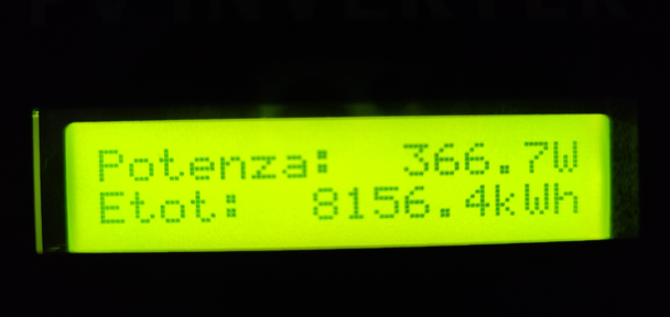

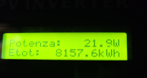

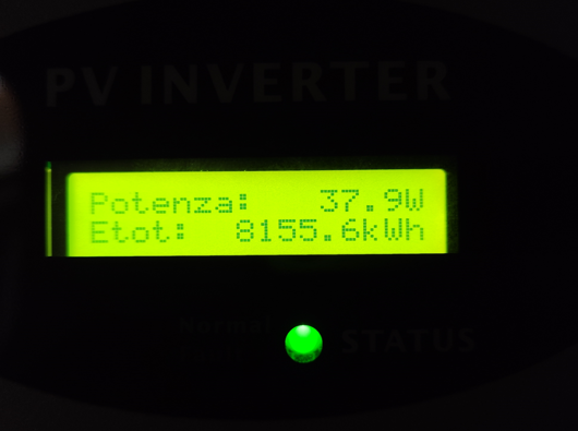

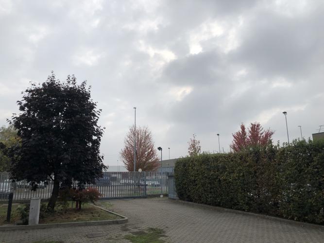

Ogni tanto mi permetto di ricordarvelo laugh
oggi, 3 novembre 2022 alle ore 8.43 la resa di un impianto domestico da 3,3kW di recente costruzione è questa:
il meteo è questo:
Modificato da Laikone il 03/11/2022 alle 08:45:09

Sembra molto strano.
e la potenza massima che sei riuscito a vedere dove arrivava ?

2850/2900W

aggiornamento ore 11.52

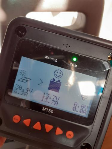

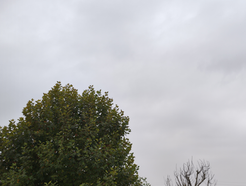

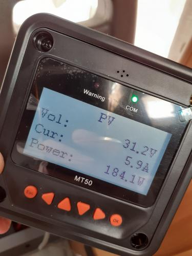

2 novembre, Abruzzo, 10 di mattina, cielo velato, pannello da 420 watt.
Tutto è molto relativo. Se non c'è sole ovviamente non si produce.
Penso che un pannello così garantisca 1kwh in dicembre in pianura in giornata di sole.
Sono 70/80ah. Parlando di camper direi che copre abbondantemente i consumi. E se non li copre ritarda enormemente la scarica delle batterie.
La stessa situazione delle foto con un pannello da 150w e pwm passerebbe la produzione da 184 watt a 52 watt.
Una differenza ENORME.
(184/2.8)-20%
In autunno inverno, per i consumi di un camper , passare tra 150w PWM a 400/600 watt mppt significa passare da un impianto inutile o quasi a uno autonomo. Parlando mediamente, non sotto la pioggia ovviamente.
Modificato da Hunter85 il 03/11/2022 alle 13:39:15
