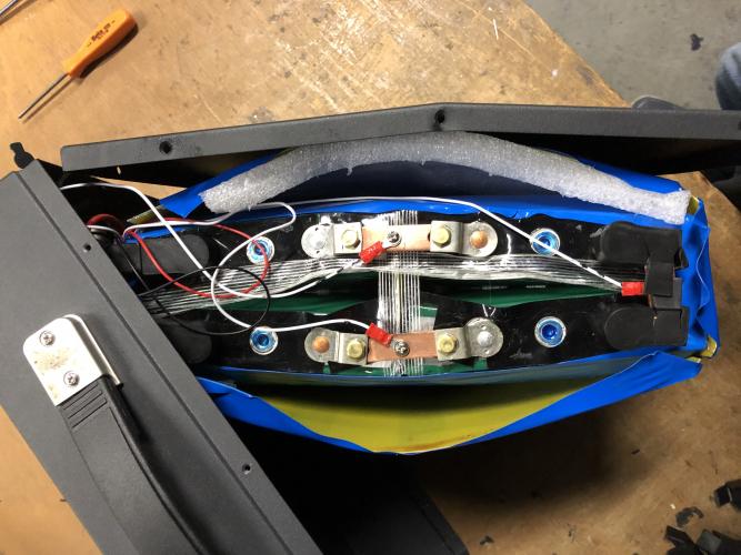

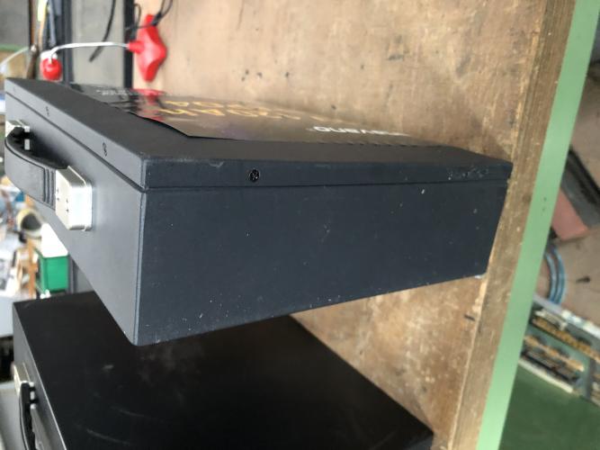

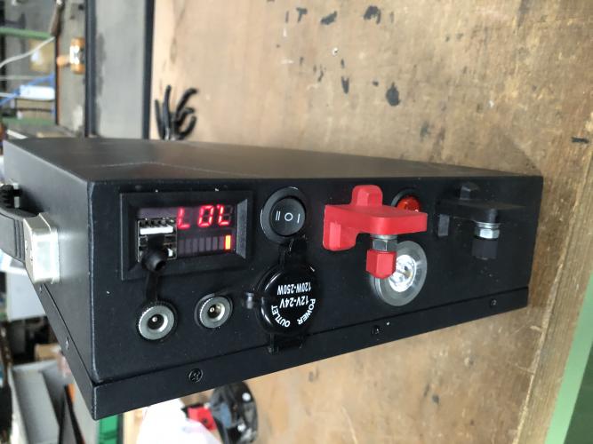

Qualche info su problemi a caricare le LFP da PV: oggi trovate le due LFP esplose, da buttare.
Premetto che non sono un esperto nel settore, aggiungo però che ancora non ho trovato nessuno che ne sappia davvero qualcosa, anche tra gli addetti ai lavori; posto qualche foto più che altro per mettere sul chi va la chi si accinge a realizzare impianti simili.

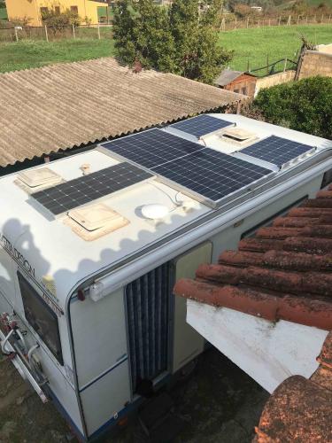

Dopo aver installato i pannelli flessibili, 14 per 1460W e la prima LFP da 120 Ah sono iniziati i problemi di configurazione con i regolatori Triron da 40 A, venduti per adatti a gestire questo tipo di batterie.
Il software di Epever ha ancora dei bachi nella gestione delle stesse, bachi segnalati al venditore italiano che ha contattato Epever (forse), avendo risposta che sono solo dettagli ma che il regolatore è in grado di caricarle in modo corretto.
Le batterie di celle prismatiche hanno all'interno della custodia la scheda BMS per il bilanciamento celle ed un relè di potenza che scollega l'uscita in caso di sottotensione.
Il camper è rimasto in giro da officine per due mesi causa problema spia avaria motore, di seguito le foto di quanto trovato oggi; le celle sono all'interno di custodie di lamiera che ne hanno ridotto l'aumento di volume, aprendole si vede che le celle si sono gonfiate anche del 50/60%, da tenere presente se si installano libere senza custodie.
Perchè è successo questo? Boh, per ora non lo so, purtroppo il camper non era sotto mio controllo diretto, il danno è però ingente.

Qualche info su problemi a caricare le LFP da PV: oggi trovate le due LFP esplose, da buttare. Premetto che non sono un esperto nel settore, aggiungo però che ancora non ho trovato nessuno che ne sappia davvero qualcosa,
anche tra gli addetti ai lavori; posto qualche foto più che altro per mettere sul chi va la chi si accinge a realizzare impianti simili. Dopo aver installato i pannelli flessibili, 14 per 1460W e la prima LFP da 120 Ah sono iniziati i problemi di configurazione con i regolatori Triron da 40 A, venduti per adatti a gestire questo tipo di batterie. Il software di Epever ha ancora dei bachi nella gestione delle stesse, bachi segnalati al venditore italiano che ha contattato Epever (forse), avendo risposta che sono solo dettagli ma che il regolatore è in grado di caricarle in modo corretto. Le batterie di celle prismatiche hanno all'interno della custodia la scheda BMS per il bilanciamento celle ed un relè di potenza che scollega l'uscita in caso di sottotensione. Il camper è rimasto in giro da officine per due mesi causa problema spia avaria motore, di seguito le foto di quanto trovato oggi; le celle sono all'interno di custodie di lamiera che ne hanno ridotto l'aumento di volume, aprendole si vede che le celle si sono gonfiate anche del 50/60%, da tenere presente se si installano libere senza custodie. Perchè è successo questo? Boh, per ora non lo so, purtroppo il camper non era sotto mio controllo diretto, il danno è però ingente. Correzione errore: ho scritto erroneamente 1460W invece sono 1260W I say what I think that is what I do. La pratica spesso supera la matematica.
Parto dal presupposto che personalmente diffido da batterie del genere dove non si sa che bms e celle ci sono, come sono fatti i collegamenti all'interno.
Una causa dei problemi può essere che è rimasta sotto mantenimento (fase da evitare come la peste, idem la desolfatazione).
Altra causa può essere che la corrente di carica era troppo elevata secondo le condizioni delle celle (temperatura bassa).. Da quel che so se la temperatura della cella è a 10°C la corrente di carica non dovrebbe superare 0,1-0,2C (poi varia da modello a modello, io ho dato valori conservativi) e più la temperatura è bassa più la corrente di carica deve essere limitata (esempio con temperature già di 5°C fino a zero la corrente di carica deve essere di 0,02-0,05C; sotto zero la carica non è permessa con la maggior parte delle celle). Questa la ritengo plausibile viste le condizioni climatiche di questo periodo.
Altra causa può essere che qualcosa del BMS sia saltato.
Un aspetto che in pochi sanno e che in pochi molto pochi dicono (compresi i rivenditori) è che le LFP, se vengono stoccate per diverso tempo, devono avere un SOC del 50% (alcuni produttori di celle dicono anche 30% o meno) questo per motivi chimici (se interessa possono spiegare il motivo)

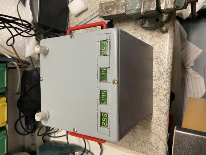

Anch'io mi sono cimentato nella "costruzione" di una LiFePo4 da 100 Ah, è un anno e più che la utilizzo in rimessaggio, ho cercato di acquistare un buon BMS, cinese naturalmente..., è collegata ai pannelli solari ed ad un regolatore MPPT dedicato, che ho installato al rimessaggio per alimentare un router WiFi, la telecamera di sorveglianza connessa al router e anche il collegamento che ho fatto con una spina apposita al camper, quando serve.

Dato che hai installato pannelli per una potenza di quasi un kilowatt e mezzo penso a dei regolatori
qualcosa come questi
. ma anche di altra marca purché gestiscano pienamente la ricarica delle Lifepo4.
Io ho sul camper pannelli per la metà della potenza che hai tu,
La configurazione dei pannelli è: quello grande centrale da 435 watt collegato ad un Victron 100/50, il quale supporta fino a 700W per batterie a 12V (cui ho settato a 20A la corrente di ricarica per le batterie) mi rende tranquillo, mentre, i restanti 3 pannelli da 100 watt, data la distanza di installazione tra loro, sono collegati in serie, tutti con diodi di by-pass, per ovviare ad eventuali ombreggiamenti a qualcuno di essi e sono gestiti da un regolatore Western WRM20, il quale supporta fino a 310 watt di potenza, eppure, credimi, nonostante non abbia avuto finora nessun problema, ho alcune perplessità, penso che sia un pò troppo al limite e che forse dovrei sostituirlo con uno da 30A.

Il regolatore Epever non è un prodotto che possiedo e quindi non posso dire nulla, sullo studio delle bms secondo me fungono da salvavita per le batterie e staccano quando ci sono determinate condizioni. Secondo me le tue batterie sono andate in overcharge e il bms non ha fermato la carica interrompendo il circuito.
No, ripeto, il BMS montato su quelle batterie è solo equalizzatore e apre l'uscita sotto i 10 e rotti V.
Al controllo della carica ci pensa l'MPPT, l'Epever era settato come USER per le LFP con i corretti parametri, 14,6 V max e senza mantenimento e floating.
