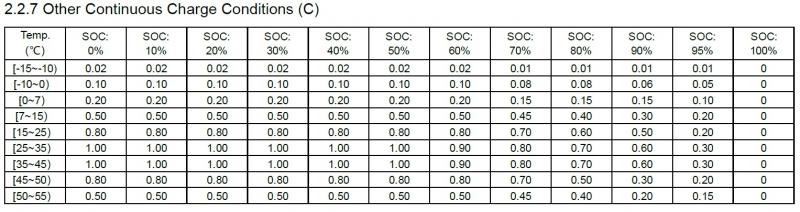

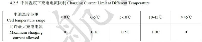

Proprio in merito alla corrente di carica al variare della temperatura metto 2 tabelle di 2 celle diverse (estrapolate dalle specifiche che mi hanno inviato).
Tabella della cella Calb SE200FI (200 Ah)
Esempio questa cella da 200 Ah non accetta di essere caricata sotto ai 0°C.. Mentre tra 0 e 5°C fino a 0,1C ovvero massimo 20 A continui.
Tabella cella Newhop 206 Ah
Mentre questa cella accetta di essere caricata anche sotto zero ma con dei limiti.. Da -10 a quasi 0°C accetta fino 0,1C fino ad un certo SOC e da 0 a 7°C fino a 0,2C.
Per chiarezza la parentesi quadra chiusa [ significa che il valore che segue è compreso mentre la parentesi tonda significa che il valore adiacente non è compreso.
Altro punto è che nelle specifiche tecniche dicono quando interrompere la carica.. Questa andrebbe terminata quando la corrente risulta tra 0,02 e 0,05C poi ogni cella ha il suo valore; quello è un range che racchiude i valori più frequenti.

A me risulta il contrario... Vedi esempio la Tesla Model 3 con le LFP, questa se legge che le celle sono troppo basse di temperatura e la si vuole caricare prima di far partire la carica scalda le celle.
Se indaghi vedrai che in inverno le celle vengono riscaldate esempio possono aver previsto dei sistemi di riscaldamento tra le celle.. Non possono non riscaldarle se la temperatura è bassa oppure si adattano a caricare il pacco batteria in tempi biblici.
Le LFP hanno questa "particolarità" la quale è dettata dalla chimica, ovvero dalla migrazione del litio da catodo ad anodo e viceversa oltre ad altre reazioni chimiche intermedie.

- temperatura bassa delle celle;
- BMS che non gestisce la batteria anche secondo la temperatura e la corrente di ogni cella;
- mantenimento del regolatore MPPT.
Se mettiamo insieme i primi tre fattori penso si abbia la causa più plausibile, ognuno ha contribuito a portare al risultato che hai avuto.
Ho guardato il link e da quel che vedo dicono che possono essere caricate fino a 0°C ma non dicono nulla se il C rate deve essere limitato o no a temperature basse. Inoltre vedo che la tensione limite di stacco dichiarata è circa 9,8V personalmente la ritengo bassa

Una cosa che non ho ancora capito è se il mezzo lo hai già portato a casa e il misfatto è accaduto dopo che hai portato a casa il mezzo. Quello che vorrei capire è se il mezzo è stato acceso, e dunque l'alternatore ha
fornire energia alle batterie, e solo dopo è successo quanto in foto. Sicuramente lo avevi già detto in un altro thread ma sinceramente non ricordavo il particolare della cella danneggiata. Visto questo fatto restringerei i fattori a 4: - cella danneggiata e dunque si ha un trasferimento di energia tra le celle buone e quella danneggiata; - temperatura bassa delle celle; - BMS che non gestisce la batteria anche secondo la temperatura e la corrente di ogni cella; - mantenimento del regolatore MPPT. Se mettiamo insieme i primi tre fattori penso si abbia la causa più plausibile, ognuno ha contribuito a portare al risultato che hai avuto. Ho guardato il link e da quel che vedo dicono che possono essere caricate fino a 0°C ma non dicono nulla se il C rate deve essere limitato o no a temperature basse. Inoltre vedo che la tensione limite di stacco dichiarata è circa 9,8V personalmente la ritengo bassa
Il problema è successo quando il mezzo era presso le officine, recuperato martedì ma dopo 500mt si è riaccesa spia motore, ora è ancora la, l'ho avuto in mano giusto per togliere le batterie e verificare il danno.
L'alternatore non c'entra nulla perché alimenta solo le BM e la BS non le LFP.
La cella guasta è relativa ad un altro pacco batterie che è stato completamente sostituito, non erano sul camper.
Si restringe il campo, resta la bassa temperatura e il parallelo di due batterie non più uguali (lo avrebbero dovuto essere) che hanno un BMS veramente basico.
