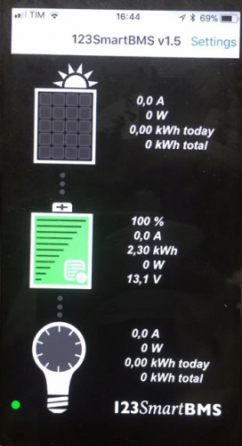

All’inizio ero partito (gasatissimo) per lo Zeus 150, poi abbandonato per vari problemi (speriamo di leggere prossimamente prove su strada del fratello minore) … Avevo analizzato l’Efoy, ma l’unica possibilità era quella di creare un box ad hoc nel garage, quindi abbandonato anche perché alla mia dolce metà il metanolo non piace – preferisce il prosecco blush
Alla fine mi sono fatto una cultura sulle LiFePO4 – confesso che all’inizio ero impaurito da tutto quello che ho letto in rete sull’argomento – per questo (non avendo tempo/spazio/strumenti/accessori/and so on) ho girato il materiale al teNNico dell’officina che mi ha fatto l’impianto a regola d’arte !!
Ormai è quasi un anno che ho la LiFePO4 a bordo e posso sfatare ogni dubbio sulla stabilità/sicurezza/efficienza/and so on ...

Capisco benissimo la “tensione” (per stare in tema) di avere a bordo la LiFePO4 – ti confesso che all’inizio verificavo continuamente:
  1. valori, configurazione, temperatura del BMS via app
  2. led fisici BMS
  3. stato fisico delle celle Winston
  4. stato Philippi
  5. fase del caricabatteria (segnali led)
  6. alloggiamento BS
==> Ogni volta la moglie mi chiedeva: c’è qualche problema ? Il tutto dovuto alla disinformazione e/o a luoghi comuni …
Adesso non ci facciamo più caso, saliamo sul mezzo e partiamo wink
