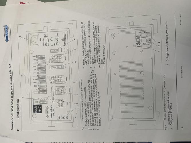

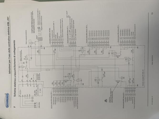

Vi allego lo schema elettrico della mia centralina che ho trovato su sito lippert (sempre grazie a voi!)

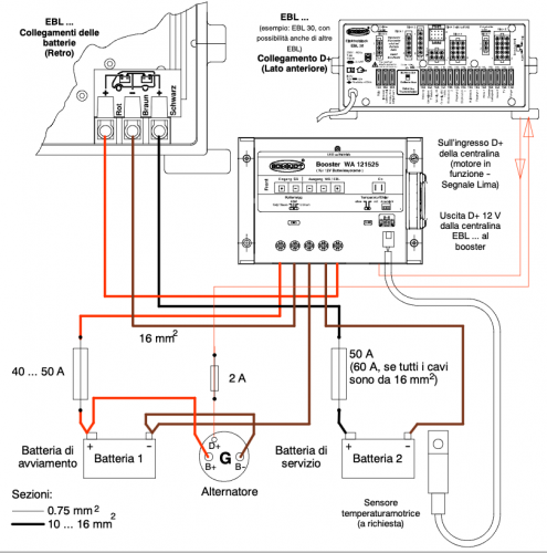

Bene per il caricabatterie DC-DC Orion XS, ma con la tua EBL va collegato in anticipo alla stessa, l'attuale cavo che dalla batteria motore arriva in ingresso alla EBL se già con sezione di almeno 16 mmq, lo stacchi dalla EBL e lo colleghi in ingresso all'Orion da questi esci con un nuovo cavo e vai a ricollegarlo al morsetto ora vuoto sulla EBL, in questo modo tutto continua a funzionare come adesso.

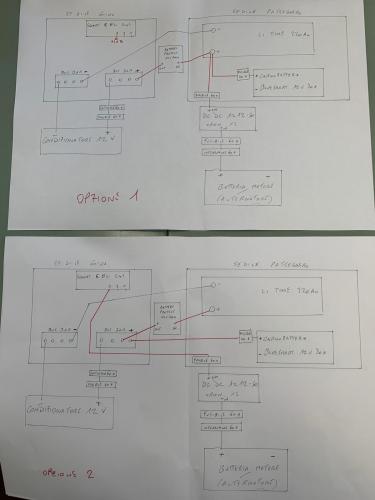

Ho fatto uno schema per semplificare:

Grandi! Grazie per le risposte! Purtroppo (o per fortuna) quando ho fatto il post avevo già ordinato sia la batteria che il caricabatterie quindi non ho grande margine di cambiamento se non, un domani, aggiungere un'altra
batteria identica in un vano dietro al sedile di guida, ma al momento lo escludo. Ieri pomeriggio ho smontato i sedili e le batterie agm, ho scollegato il cavo 3 (che va dalla batteria motore alla Ebl), ho tolto il fusibile laemodul ed ho collegato provvisoriamente la batteria al litio. Mettendo in moto la tensione della batteria servizi non cambia ed il frigorifero funziona regolarmente a 12v. Ho una domanda per Ciro (Szopen): l’idea che mi ero fatto era quella di collegare dcdc e caricabatterie direttamente sulla batteria servizi, ma tu mi scrivi “Bene per il caricabatterie DC-DC Orion XS, ma con la tua EBL va collegato in anticipo alla stessa, l'attuale cavo che dalla batteria motore arriva in ingresso alla EBL se già con sezione di almeno 16 mmq, lo stacchi dalla EBL e lo colleghi in ingresso all'Orion da questi esci con un nuovo cavo e vai a ricollegarlo al morsetto ora vuoto sulla EBL, in questo modo tutto continua a funzionare come adesso.” Questo serve per mantenere la ricarica della batteria motore? Non rischio di danneggiare in qualche modo la centralina Shaudt? Ultima domanda: in vista di montare il condizionatore 12v che collegherò alle bus bar, mi conviene collegare il caricabatterie 220v sempre sulle bus bar o meglio se collegato direttamente sulla batteria SERVIZI? Credo sia abbastanza ininfluente ma vorrei togliermi lo scrupolo... Pensavo anche che se avessi collegato dcdc e caricabatterie direttamente sulla batteria servizi, installando il battery protect prima dell’ingresso sulla busbar avrei protetto tutto l’impianto. Considerate che la distanza tra busbar e batteria servizi è poca, da sedile guida a sedile passeggero. Userò cavi da 35mm2 Grazie per la pazienza Ho fatto uno schema per semplificare:
ho la EBL31-2 con booster WA121525 ma penso che i collegamenti anche con il Victron Orion XS siano i medesimi e quindi i cavi che alternatore/BM e massa entrano nel booster e poi da li vanno alla EBL; perchè scrivi di collegare il carica batteria alla batteria motore? devi collegarla alla batteria servizi ed avedo tolto il fusibile da 20A che alimenta il caricabatteria interno della EBL la batteria motore non avrà ricarica quando si è fermi e a questo punto due soluzioni : diodo+resistenza M48, oppure aggiungere un caricabatteria da 2A dedicato dolo alla batteria motore
Oppure ti leggi BENE lo schema della tua EBL e per ricaricare la batteria motore con caricabatterie interno o anche esterno se collegato al blok7 lasci semplicemente il mondo come sta.
Lo schema booster WA/EBL va bene con gran parte dei caricabatterie DC-DC.

NO, togliendo il fusibile Ladermodul escludi di fatto il solo caricabatterie LAS interno alla EBL, potresti anche lasciarlo attivo impostandolo per batterie al piombo acido posizionando in basso l'apposito interruttore switch che vedi in basso a sinistra sulla centralina.
Il frigo a 12V in marcia continua a funzionare poichè viene alimentato da un secondo cavo posto al pin 3 del Block 6, su questa circuiteria o cavo vi transita anche una piccola corrente verso la batteria motore quando il camper e' collegato alla rete 230V.
Il Batteriy Protect puoi montarlo, in questo caso però dovrai collegarci in ingresso solo i positivi del regolatore di carica solare ed il nuovo caricabatterie 230V poi esci verso la bus-bar.
Ad ogni modo lascerei attivo anche il caricabatterie il LAS interno alla EBL, non credo arrivi a 18A ma anche quei 14-15A sarebbero molto utili per ricaricare piu velocemente una litio al fine di portarla a non oltre il 90-95%, rammenta che il caricabatterie interno puoi escluderlo anche staccando il cavo 230V che arriva all'apposito connettore IEC sulla EBL stessa.
Il condizionatore puoi collegarlo alla bus-bar previo inserimento di idoneo fusibile subito in uscita dalla stessa per proteggere quel tratto di cavo lungo o corto che sia.

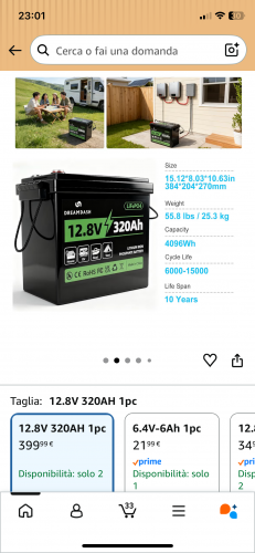

Ragazzi ho un’altra domanda!
leggendo un’altra discussione qui sul forum mi sono venuti dei dubbi sul montaggio della batteria stesa sotto sedile. Ho scritto alla litime, ma la risposta è stata abbastanza evasiva: meglio dritta, ma se proprio non puoi montala su un fianco (che detto da chi te la vende per il montaggio sotto sedile non è il massimo!).
Siccome sono ancora in tempo per il reso ed ho la possibilità di installarla in un vano sotto dinette…avete qualche consiglio su altri marchi? Wattcicle ad esempio? Le dimensioni sono circa 38x28xh29.
Devo dire che anche la litime ci sta bene dentro, quindi penso proprio che se la dovessi tenere la monterò lì dentro

Inserito il 19/04/2026 alle: 23:04:53
questa ad esempio dovrebbe starci, e costa anche quasi 200 euro in meno!
se ci sta la posizione delle celle è corretta e a 400€ per 320Ah è una soluzione economica e poi anche se non dovesse durare 6.000 cicli ma la metà sono sempre quasi 10 anni usandola tutti i giorni.

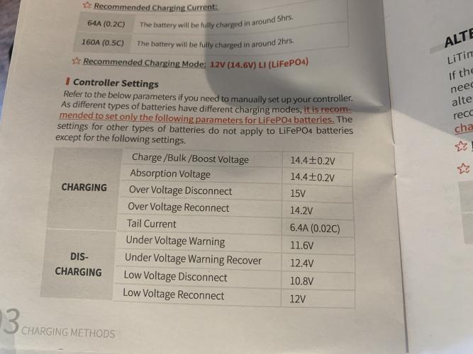

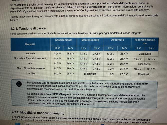

Ho impostato il caricabatterie victron sulla modalità “ioni litio” ma dopo una giornata di ricarica la batteria era ferma al 99%.
Allora mi sono andato a studiare i manuali.
La litime indica come metodo di ricarica una corrente costante di 14,4 (+-0,2v).
Secondo voi dovrei impostare una ricarica personalizzata?
Vi riporto sotto i 2 manuali
Litime
Victron Smart charge

1% in più a cosa ti serve? il CB Victron carica ad una tensione di 14,2V probabilmente è quello che inibisce la carica al 100%, se propio vuoi provare impostala carica a 14,4V
Certo, l'1% non mi cambia nulla, ho posto la questione per essere sicuro di avere una carica adeguata!
Ora ho impostato tutto a 14.4, vediamo come va!

Se non si arriva a 14,4 V (che potrebbe essere valori tra 14,2 e 14,6 V data la tolleranza indicata) e non passa un certo tempo a tale tensione il BMS non si "resetta" e a lungo andare la % di SOC non corrisponderà al reale stato di carica della batteria.
In questo caso la batteria non ha un BMS programmabile come un JK o simili dove possiamo intervenire su ogni singolo parametro, ecco che con batterie del genere risulta ancor più "imperativo" caricare fino a quella tensione e restarci per un certo tempo dopodiché il BMS interromperà la carica (o almeno dovrebbe)... Ecco che a questo punto il BMS indicherà 100% e avrà acquisito/associato lo stato di carica reale in % correlato al valore di tensione letto (ricordo che è sempre l'unico valore attendibile).

Se non si arriva a 14,4 V (che potrebbe essere valori tra 14,2 e 14,6 V data la tolleranza indicata) e non passa un certo tempo a tale tensione il BMS non si resetta e a lungo andare la % di SOC non corrisponderà al reale
stato di carica della batteria. In questo caso la batteria non ha un BMS programmabile come un JK o simili dove possiamo intervenire su ogni singolo parametro, ecco che con batterie del genere risulta ancor più imperativo caricare fino a quella tensione e restarci per un certo tempo dopodiché il BMS interromperà la carica (o almeno dovrebbe)... Ecco che a questo punto il BMS indicherà 100% e avrà acquisito/associato lo stato di carica reale in % correlato al valore di tensione letto (ricordo che è sempre l'unico valore attendibile).
Ecco la risposta che serviv! Grazie!
Infatti dopo averlo impostato a 14,4 dopo alcune ore di carica il BMS ha staccato la ricarica e la batteria indica 100%.
Ora so come mi devo comportare!

In risposta al messaggio di arcamino del 24/04/2026 alle 09:03:01
Ecco la risposta che serviv! Grazie!  Infatti dopo averlo impostato a 14,4 dopo alcune ore di carica il BMS ha staccato la ricarica e la batteria indica 100%. Ora so come mi devo comportare!  Grazie ancora, buona giornata!
Prego.
Ulteriore informazione... Quei BMS fanno il bilanciamento celle solo a fine carica, quindi quel tempo trascorso è servito sicuramente anche per bilanciare le celle dato che sarà un bilanciatore passivo ed impiega molto tempo per bilanciare.
... Quindi portare a 14,4 V ha un duplice scopo: riallineare la stima del SOC e bilanciare le celle su batterie del genere (diverso su quelle che si assemblano in fai-da-te)... Vale anche per le batterie blasonate da 1500€.
