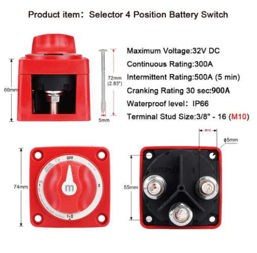

grazie a tutti, in effetti ci stavo pensando anche io ad un commutatore che mi permette di passare dalle AGM alla Litio; mi tornerebbe comodo uno come questo, su modulo DIN da 63A 2P 1-0-2
che ne dite? la batteria al litio la posizionerei davanti al sedile passeggero quando siamo in sosta e quindi non intralcerebbe e sarebbe a 30cm dalle AGM

Quello è per AC dovresti usare un interruttore per corrente continua tipo staccabatterie  (rotativo)  ma deviatore, (una via perchè scolleghi solo i positivi) lo trovi sul catalogo osculati
Io monterei una protezione in plexiglass sopa la litio e un portafusibile mega con la roba volante è sempre meglio non rischiare, un corto circuito farebbe un gran botto

Guardando meglio non sono sicuro che l'interruttore che hai inserito sia per AC, ho ingrandito la foto ma non si capisce bene
se è per DC puoi usarlo se per qualche motivo ti fa più comodo quel tipo

In risposta al messaggio di Karbon17 del 14/07/2024 alle 13:25:05
grazie a tutti, in effetti ci stavo pensando anche io ad un commutatore che mi permette di passare dalle AGM alla Litio; mi tornerebbe comodo uno come questo, su modulo DIN da 63A 2P 1-0-2 che ne dite? la batteria al litio la posizionerei davanti al sedile passeggero quando siamo in sosta e quindi non intralcerebbe e sarebbe a 30cm dalle AGM
Questo è il tipo di oggetto di cui hai bisogno
