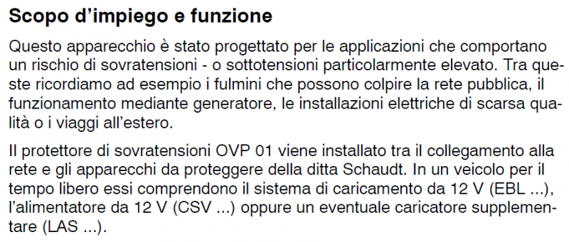

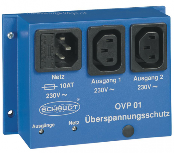

La SCHAUDT fa un protettore per centralina da mettere sulla alimentazione 220 prima della centralina, si installa in 5 minuti, basta staccare la VDE dalla centralina e attaccarla al OVP-01, e poi un cavo mascio-femmina tra OVP-01 e centralina.
Se la tensione è piu alta o piu bassa di certi limiti scollega proprio la rete, e poi dovrebbe proteggere da picchi rapidi e sovratensioni impulsive. Non so se sia risolutivo al 100%, ma se lo hanno fatto e lo consigliano, certo una sua funzione la avrà.
Estratto dal manuale.

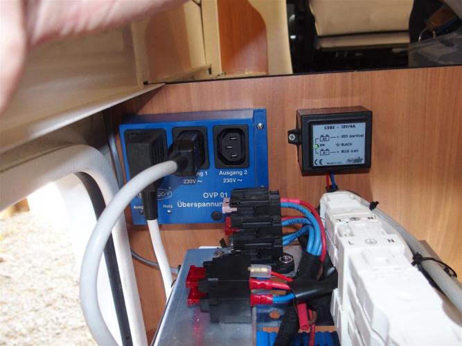

Qui una foto nel mio camper:

In risposta al messaggio di IZ4DJI del 15/10/2022 alle 12:41:31
OVP-01 e centralina. Se la tensione è piu alta o piu bassa di certi limiti scollega proprio la rete, e poi dovrebbe proteggere da picchi rapidi e sovratensioni impulsive. Non so se sia risolutivo al 100%, ma se lo hanno fatto e lo consigliano, certo una sua funzione la avrà. Estratto dal manuale. Comunque condivido con chi dice che in ambienti sospetti è meglio non collegarsi alla 220, anche perchè se un camper è allestito bene e specialmente in climi non freddi, la 220 non deve servire. Io personalmente vedo che in un viaggio di un mese, mediamente mi collego a 220 forse una volta o due, giusto perchè c'è e perchè è comodo, ma spesso mi risparmio la fatica anche solo di tirare fuori il cavo. Unica vera utilità della 220 è asciugare i capelli della moglie (io uso macchinetta alzo 3mm che consuma meno ) ma in tal caso si potrebbe anche andare nel bagno del campeggio, non necessariamente serve collegare il camper alla 220. Qui una foto nel mio camper:
secondo me fa nè più né meno le funzioni di quello da me proposto

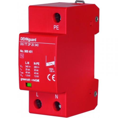

Non sono affatto convinto di quei due oggetti...
Ecco uno scaricatore statico di extratensioni, è in grado di scaricare a terra fino a 40.000 Ampere, avercela la terra...
dehn-900451-limitatore-di-sovratensione-dehnguard-dg-tt-2p-20-340-scaricatore-lato-ac-alternata-sostituisce-952310%5B1%5D.jpg
Funziona bene ma PRETENDE il collegamento di 3 fili che, in un impianto farlocco, dobbiamo ritenere tutti quanti.. farlocchi.
L è la fase, N è il neutro, e già qui ci sono i primi problemi perché in un campeggio del Marocco non siamo sicuri che siano proprio in quella posizione, addirittura potrebbero provenire da un trasformatore che converte da_chissà_cosa a 220 (o giù di li), senza che nessuno dei due fili sia riferito alla terra.
Poi c'è il contatto PE che DEVE essere messo a terra, una buona terra, capace di scaricare le enormi correnti dovute alle eventuali extratensioni, ma in un impianto farlocco anche la terra va considerata poco funzionante o addirittura assente.
Quegli oggetti che avete postato, possono funzionare SENZA il collegamento di terra?
Sarebbe l'unico modo per essere sicuri, perché se dentro hanno un banale scaricatore di extratensioni, oltre a qualche sistema di modifica della tensione di uscita, senza una buona terra non funzioneranno mai.
Non sono i 265 Volt che dobbiamo temere, sono i 4.000 Volt (eventuali) di extratensione, gli unici davvero capaci di far fuori la centralina del Pilote di Cinquantuno.

Inserito il 15/10/2022 alle: 18:05:21
In risposta al messaggio di PDR del 15/10/2022 alle 14:49:07
Probabilmente si, e il tuo costa anche un po meno, ma non posso sapere come è fatto il circuito di uno o dell altro.
Misi quello SCHAUDT perchè mi fu proposto dalla Hymer, e perchè compatto e di semplice installazione anche meccanicamente, andando fissato con due viti sul legno. Poi sicuramente esisteranno tanti apparecchi simili, non specifici per camper, e ugualmente validi. Però un apparecchio studiato per uso veicolare, forse è curato anche per la resistenza alle vibrazioni....o forse no?
