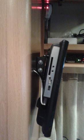

Allora ragazzi sono appena tornato da Carmine (l'installatore a cui ho lasciato il mezzo che sarà pronto domani) alla fine, per avere un lavoro fatto a regola d'arte, e non rischiare che caschi tutto al primo sobbalzo, si è deciso per l'adozione di una contropiastra da 3 mm. per installarla occorre smontare parte del termoformato con inserito lo specchio del bagno ... e poi rimontare il tutto. il lavore in sè non è niente di speciale o complicato... solo che richiede un po di manodopera in piu... tuttavia i costi sono piu che ragionevoli. ho anche scoperto che quando hanno montato il pannello solare, (dal precedente propietario) non hanno utilizzato un passacavo surprise ma si sono limitati a sigillare il buco dove è infilato il cavo con del sigillante sad decisamente un lavoro a testa di caxxo angry dunque tocca montare anche un passacavo a due vie, una per il pannello, e l'altra per l'antenna.
1) montaggio passacavo e ricablaggio pan. sol.
2 montaggio a tetto antenna
3 montaggio supporto tv come descritto sopra
4) collegamento elettrico all'interruttore aux della centralina
il tutto alla modica cifra di 100 euro. winkyes

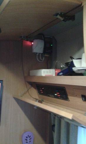

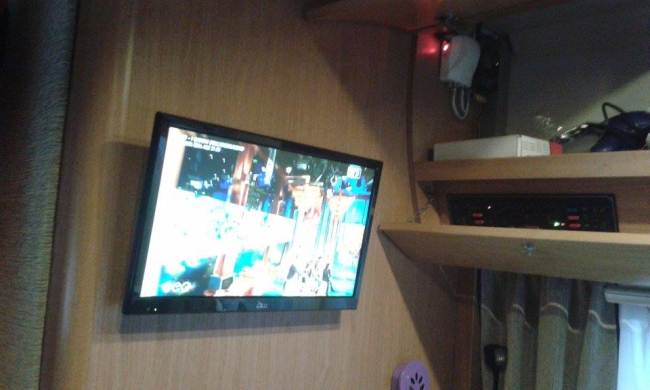

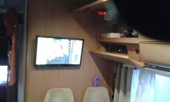

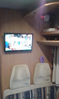

Montaggio terminato con successo yes notare l'estrema pulizia dell'impianto niente cavi e aggeggi vari in bella vista yes un plauso a Carmine che ha fatto d'avvero un ottimo lavoro a costi piu che onesti. Lo accesa nel suo capannone e si vedevano un mare di canali liberi e diversi canali rai. lo accesa in rimessaggio all'aperto a circa 2 km in linea d'aria di distanza e si vedevano tutti i canali rai, mediaset, e un mare di canali liberi.
ecco un po di foto, sono scattate con il cellulare... ma comunque rendono l'idea del lavoro fatto.
