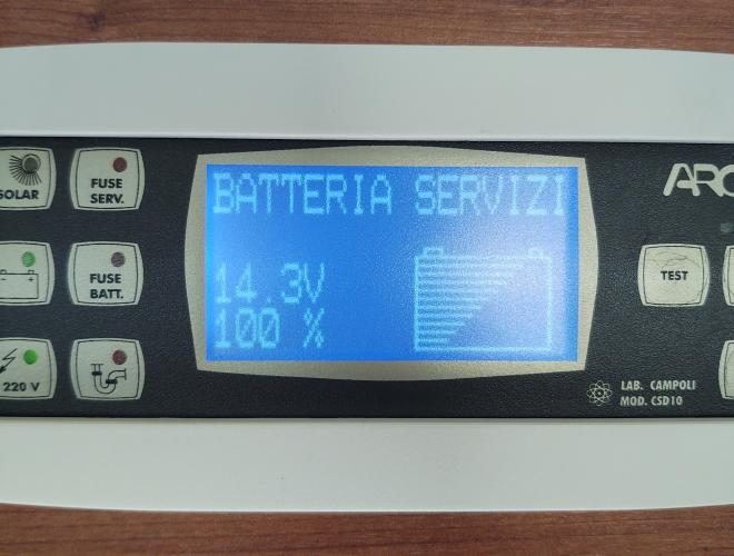

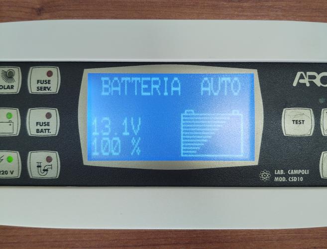

Questi sono i valori di ricarica della centralina originale Arca su BM e BS

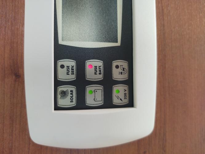

IMG_20230428_161017727.jpgSe invece dalla centralina spengo il generale della 12V mi viene fuori un errore fusibile batteria.
