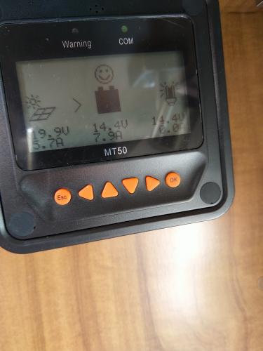

Riporto alcuni esempi (ma ne ho molti altri) di pannelli monocristallini e regolatore mppt
In questo caso col pwm, e gli stessi pannelli e insolazione, avremmo una corrente di 5.7 A, con l'mppt abbiamo 7.9 A. La differenza è del +38%

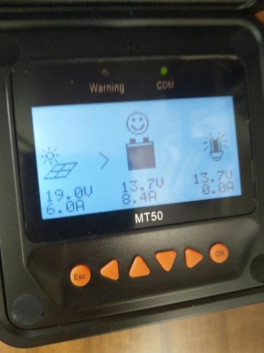

In quest'altro caso, 8.4 A in mppt rispetto a 6A che danno i pannelli (e il pwm avrebbe mantenuto, solo tagliando la tensione), differenza +40%
Ho qui, su una direttrice a portata di mano, alcuni altri esempi tutti su quest'ordine di percentuali.
So di averne sul cellulare anche altri, riscontrati in estate in Grecia, in cui la differenza è un po' minore, ma come dicevo almeno un 20% l'ho sempre riscontrato.
La differenza sarebbe invece ancora minore, al limite quasi nulla, con pannelli che escano a tensione bassa, come ad es. il 32 celle policristallino che avevo prima (CBE da 120 W), che in taluni casi limite di deriva termica elevata abbassava parecchio la tensione ed emetteva a 13.9 o 14 V. In tal caso non viene tagliata tensione dal pwm (cioè non si perde nulla) e anche se mettessi un mppt non amplificherebbe nulla come corrente. Ma con dei monocristallini da 36 celle a temperature normali i risultati sono quelli sopra.

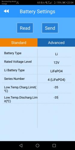

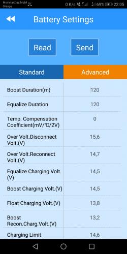

poi acquistare anche il regolatore. Sarei orientato sul tracer epever da 30 oppure da 40. Ma non ho ancora capito se sono compatibili con batterie lifepo4 che vorrei installare a breve. Grazie per l'aiuto
Il tracer AN e il trirón sono compatibili con le lifepo4, perché hanno la protezione per bassa temperatura e sono completamente programmabili per tensioni e tempi di carica.
Per impostarlo correttamente per le lifepo4 devi prendere il display remoto o il box WiFi, per programmare il processo corretto col telefono.
Perché di base il regolatore da solo ha solo il programma gel/ácido libero e agm.
Questa é l app per usare le lifepo4 o le. LiNiCoMn.
E imposti secondo ciò che prescrive il produttore delle tue lifepo4.

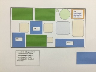

Grazie a tutti delle informazioni, propenderò per una disposizione simile a quella nella figura
avrò molte perdite per l’uso di pannelli di diversa potenza?
la tensione di esercizio è variabile da 16 a 24 volt, pone problemi all’Epever da 40a?

Grazie a tutti delle informazioni, propenderò per una disposizione simile a quella nella figura avrò molte perdite per l’uso di pannelli di diversa potenza? la tensione di esercizio è variabile da 16 a 24 volt, pone problemi all’Epever da 40a? grazie ancora dell’aiuto
Dalla foto non si leggono i dati.. Ma comunque da quel poco che vedo i pannelli hanno potenze diverse e quindi caratteristiche diverse a partire dal numero di celle... Quindi avranno tensioni di funzionamento diversi e anche di corrente.
Per dire le cose in modo semplice...
- Se li colleghi in serie i pannelli... "comanda" il pannello più debole; la tensione risultante sarà la somma delle tensioni dei singoli pannelli mentre la corrente erogata sarà pari a quello che fornirà la corrente più bassa. Con questo tipo di collegamento si risente molto degli ombreggiamenti anche su un solo pannello. Non si hanno perdite se la corrente erogata dai pannelli è la stessa.
- Se colleghi in parallelo i pannelli... "comanda" il pannello che fornisce la tensione maggiore; la tensione risultante è pari a quella fornita dal pannello che fornisce la tensione più alta. Quindi non si hanno perdite se la tensione fornita dai pannelli è la stessa. Il collegamento risente meno degli ombreggiamenti.
Quando dico tensioni e correnti.. Faccio riferimento a quelle a vuoto e al MPP.
In sintesi:
- collegamento in serie se hanno la stessa corrente;
- collegamento in parallelo se hanno la stessa tensione.
I pannelli uguali possono essere messi o in serie o in parallelo... Personalmente preferisco in parallelo.
Per avere la massima resa, in caso di pannelli diversi, bisogna avere un MPPT per ogni pannello diverso e poi collegare in parallelo gli MPPT (dal lato batteria, ovviamente impostati sullo stesso algoritmo di carica).
PS: se metti i vari modelli di pannelli (e se riesci anche le caratteristiche o link della scheda tecnica) risulterebbe più facile capire.
