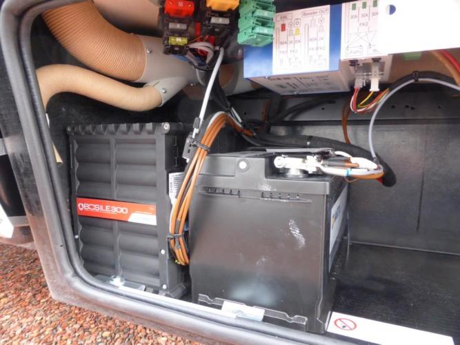

La Hymer propone come opzione (a prezzo folle, 2990 euro) un impianto misto con una Lifepo affiancata a una AGM, non so bene in che relazione reciproca, ma che sia fatto per una maggiore tranquillità?
qui su un camper uguale al mio
Qui un link al sistema usato da Hymer
https://www.bos-ag.com/products...
https://www.hymer.com/it/modell...

Questo è il mio gavone, o meglio quello di un mezzo uguale al mio
e questo è il mio, e BS, efoy e sua tanica ci stanno proprio a incastr perfetto e neppure un millimetro in piu.
oppure dovrei spstare l Efoy nel garage, ma non avrei la possibilità di buttare l aria calda all esterno....vero che funzionando quasi solo in inverno forse non sarebbe un problema.
