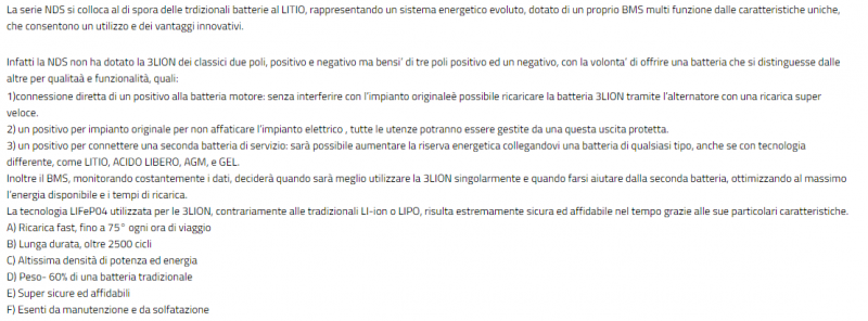

Incollo infine, alcune informazioni riguardanti le specifiche:

Le capacità dichiarate sono a 3C a 20°C (mentre le AGM sono dichiarate a C20), a 0.5C, stessa temperatura, la capacità reale è maggiore del 15% (esempio una 100Ah è 115Ah reali) rispetto a quella dichiarata... A C10, C20 o più ancora di più.
Ripeto il costo iniziale, rispetto ad una batteria tradizionale, è abbastanza importante ma a lungo termine convengono senza alcun dubbio... ma anche se fossero 2000-2500 cicli convengono lo stesso dato che le AGM durano 450 cicli a parità di profondità di scarica e soprattutto con correnti di 10 volte inferiori.
Oppure vi è una batteria a 12V con celle Winston da 90Ah a circa 535€.
https://www.ev-power.eu/LiFeYPO...
Questa batteria va valutata come una cella monolitica, non necessita l'uso di BMS.
Se uno non ha un sistema di accumulo efficiente... tutto l'impianto perde efficienza, di conseguenza si usa più carburante (metanolo, gasolio o quello che sia).

Ho letto da piu parti, che per avere una ricarica efficace della BS Lifepo, in viaggio, bisognerebbe sostituire tutto il cavo che va dall alternatore alla centralina con uno molto piu grosso (sui 16mm2). Tu hai lasciato quello
di serie? Quindi tolta BS AGM e messa al suo posto la Lifepo? In questo caso, se mai in viaggio la Lifepo muore, puoi andare al supermercato e sostituirla con una batteria volgare, senza modifiche? Il prezzo di 600 euro è molto interessante, io avevo letto dalle due alle 4 volte di piu. Ma è una batteria Lifepo commerciale a scatola chiusa che cioè contiene tutto cio che serve? e si monta plug and play? So che hai aggiunto un caricatore specifico, ma correggimi se sbaglio, è stata una miglioria, ma serebbe andato bene anche quello di serie della EBL ? Se non ho capito male la tua è QUESTA ? Ho guardato il sito, sembra molto interessante, a me interesserebbe non tanto per la autonomia, che avendo l Efoy la ho gia infinita, ma perchè ho la Combi D che all avvio ha uno spunto elevato per trenta secondi che con una batteria normale fa calare parecchio anche se solo momentaneamente la tensione. Con BS a 12,7 , quando si avvia la stufa la tensione scende per 30 secondi a 12,2 per poi tornare a 12,7 una volta avviata. Se la BS fosse ga a 12,4 Però questo calo di tensione potrebbe portare a avvio difficoltoso della Combi con imbrattamento del bruciatore o mancato avviamento. Invece penso che con la Lifepo4 , la tensione si mantenga sempre alta anche con cospicuo assorbimento temporaneo, e quindi probabilmente mi metterebbe al riparo da una costosa manutenzione alla stufa. La Truma infatti consiglia 200Ah di BS proprio per evitare il calo di tensione, ma per me è assurdo mettere a bordo tutto quel peso, e poi neppure avrei lo spazio. Se questa Lifepo4 ha le stesse dimensioni della mia attuale (devo misurare perchè ci sta al millimetro), potrei anche prenderla in considerazione nonostante l Efoy. Casomai poi se non ti disturbo ti contatterò via email piu avanti, dopo Pasqua, così t sottopongo a interrogatorio Questo è il mio gavone, o meglio quello di un mezzo uguale al mio e questo è il mio, e BS, efoy e sua tanica ci stanno proprio a incastr perfetto e neppure un millimetro in piu. oppure dovrei spstare l Efoy nel garage, ma non avrei la possibilità di buttare l aria calda all esterno....vero che funzionando quasi solo in inverno forse non sarebbe un problema.
Ciao Tommaso, in svariati interventi ho postato la mia piccola esperienza, NON è il Vangelo..., ma ti assicuro che per quello che tu chiedi è perfetta.
Come sai, ho fatto in modo che la centralina originale carichi solo la batteria motore.
Molto semplice, tolto il fusibile che protegge il CB originale e collegato quello aggiuntivo, specifico, all'apposita presa della Schaudt,  se acquisti dal famoso sito è compreso nell'acquisto...
Siccome mi piace sperimentare ho acquistato quello della Victron che mi permette di controllare la carica con il cellulare, ma NON è necessario.
Il regolatore dei pannelli, naturalmente va settato per la carica delle LiFePo4, ma non lo vedo un problema.
La batteria che vedi sul sito è un po più grande di quella originale, si può mettere coricata, io ho preferito chiederla con il "case" di quella da 90 Ah che è uguale a quella che ho di serie.
Non si tratta di sostituire, semplicemente..., la batteria servizi AGM con questa, ma non serve molto per settare il sistema in maniera ottimale.
Per ogni dubbio sono a disposizione.
