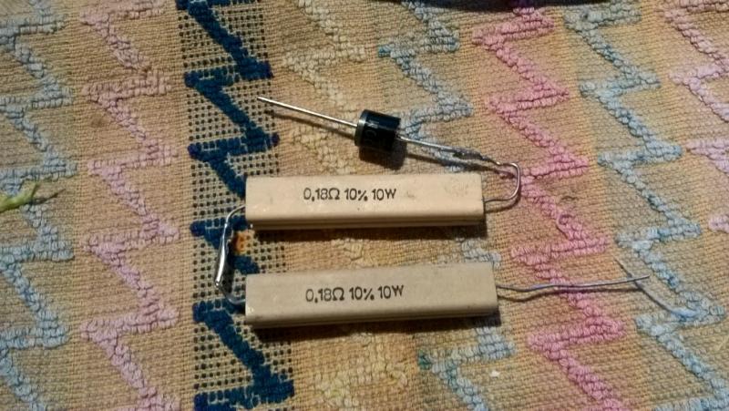

Ciao, ho trovato 2 resistenze da 18 ohm e un diodo da 6 A, Vanno bene? Grazie
Michele
28/08/2003 13787
Inserito il 20/01/2018 alle: 15:08:45
In risposta al messaggio di Mcpatrizia del 20/01/2018 alle 14:49:29
Il diodo potrebbe andar bene anche se un po' scarso, le resistenze no! 0.25 Ohm, oppure 0.50, Ohm è un valore molto diverso da 18 Ohm!  0.25 o 0.5 Ohm, almeno 40 watt.

Ma se le metto in serie mi hanno detto che è come una da 36 ohm, pensavo che esserndo  un po più di  25 andasse bene. Non so proprio nulla di elettronica,Il diodo da 10 é meglio?
Ti hanno detto una cosa giusta per quanto riguarda la serie di 2 resistenze.
Ti hanno anche però detto che la resistenza deve essere da 0,25 a 0,5 ohm.... e non da 36 ... zero virgola cinque.
Il diodo è meglio da 10 ampere ma sono difficili da trovare . Va bene anche quello da 6 ampere.
La potenza della resistenza è , a mio avviso, sufficiente da 10 watt essendo la differenza di potenziale ai capi non superiore ad 1 Volt.

Ti hanno detto una cosa giusta per quanto riguarda la serie di 2 resistenze. Ti hanno anche però detto che la resistenza deve essere da 0,25 a 0,5 ohm.... e non da 36 ... zero virgola cinque. Il diodo è meglio da 10 ampere
ma sono difficili da trovare . Va bene anche quello da 6 ampere. La potenza della resistenza è , a mio avviso, sufficiente da 10 watt essendo la differenza di potenziale ai capi non superiore ad 1 Volt.
Rifaccio visto che sono un casinaro, io ho due resistenze da 0,18 che in serie diventano una da 0,36, un diodo da 6 A. Potrebbe andare ?  Intanto che cerco una resistenza da 0,25ohm o 4 da 1 ohm e un diodo da 10?

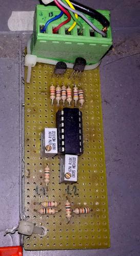

Ciao Giovanni, ho visto il progetto del circuitino che hai installato e mi sembra fatto molto bene.
Se non ti crea disturbo e possibile avere una foto del lavoro finito.

Ciao Giovanni, ho visto il progetto del circuitino che hai installato e mi sembra fatto molto bene. Se non ti crea disturbo e possibile avere una foto del lavoro finito. Grazie in anticipo.
Hai scritto:
Eccolo:
Si, 2 in serie da 0,18 ohm vanno bene .
Devono essere resistenze da minimo 10 watt .

Ho due resistenze da 0,18 e misurandole con il tester a 200 ohm, sia singolarmente che in serie segna sempre 0,9, cosa sbaglio?

Purtroppo un tester normale non e' indicato per leggere valori cosi' bassi di resistenza.
Probabilmente lo 0.9 che leggi e' dovuto ad un errore dello strumento oppure la resistenza introdotta dalla coppia di puntali ed il loro conduttore.
Prova a mettere in corto i due puntali e leggi la misura, misuri la resistenza e togli dal valore letto il valore precedente del corto.
E' comunque assodato che nella portata 200 ohm non potrai mai misurare al centesimo  se hai solo un decimale.
Personalmente per misurare valori di resistenze basse, per esempio uno spezzone di filo, faccio passare una corrente sull'ordine di 1 Ampere (se e' permessa dall'oggetto in misura), nel caso di una resistenza di 0.18 ohm, la userei per accendere una lampadina da 21W a 12V, misuro la corrente che passa nella portata 10A, e poi misuro la tensione ai capi della resistenza che sarà nell'ordine di qualche centinaio di millivolt (misurabili tranquillamente nella portata 2V o li in giro).
Si applica poi la legge di Ohm, tensione/corrente e si ottiene il valore della resistenza.

Se metto in corto i due puntali a 200 non da un valore fisso ma continua a muoversi, la mia era solo per capire visto che non so praticamente nulla di elettronica. Comunque due resistenze da 0,18 e un diodo da 6 A va bene?
Per la domanda se vanno bene confermo quello già detto da Topolone appena sopra.
Per il tester credo che sia un suo problema (del tester) oppure ha le pile un po' scariche.
Comunque il valore delle resistenze e' quello, scritto oltretutto in chiaro  a differenza di altre dove trovi scritto R18J

Hai scritto: Se non ti crea disturbo e possibile avere una foto del lavoro finito. Eccolo: Giovanni
Grazie. Per il fusibile da 5A che non si vede nella foto può andar bene quelli cilindrici di vetro o è meglio quelli a lama tipo automobilistico.

La mia foto riguarda il circuito che segnala, tramite due led, lo stato della carica della batteria motore e non il circuito diodo più resistenza per il quale un fusibile a lamella tipo automobilistico va bene.

La mia foto riguarda il circuito che segnala, tramite due led, lo stato della carica della batteria motore e non il circuito diodo più resistenza per il quale un fusibile a lamella tipo automobilistico va bene. Giovanni
Una foto anche del resto è chiedere troppo. E giusto per capire come eseguire il tutto senza combinare casini.

Non è chiedere troppo ma al momento sono fuori; nel pomeriggio dovrei rientrare. Non vedo però l'utilità nel vedere questa foto: il mio circuito non è solo diodo più resistenza ma è il circuito relativo al progetto 'Tutto in uno' pubblicato nel sito che ti ho già citato, circuito che risolve diversi miei (ed altrui) problemi.

Hai chiesto:
Ecco, ora ho la foto; purtroppo il circuito si trova in una posizione angusta e non me la sono sentita di sfilarlo dalla sua posizione.
A sinistra le quattro resistenze da 1 Ohm e 20 watt cad. in parallelo; in fondo, il fusibile da 5A e, davanti, il relè alimentato direttamente dal D+ che accende le retrocamere, chiude la parabola automatica, consente l'alimentazione dell'autoradio dalla batteria servizi ed altro ancora; a destra del relè i diodi per alimentare l'autoradio; sotto ancora il cicalino che segnala le luci accese con motore spento oppure le luci spente con motore acceso. In primo piano, a sinistra, i due diodi in parallelo da 6A cad. del canonico circuito diodo più resistenza; alla sua destra il fotodiodo che, tramite il vicino trimmer e transistor, permette di alimentare quanti led voglio per segnalarmi l'allarme attivo, interni ed esterni ed il led, che si intravede dietro al transistor, mi serve appunto per la regolazione della luminosità di questi led. I bruttissimi fili vaganti che passano sopra sono per altre cose che non è il caso di specificare... Come si vede ho usato una banalissima piastra millefori.
Spero di aver soddisfatto la tua curiosità.

Hai chiesto: Una foto anche del resto è chiedere troppo. E giusto per capire come eseguire il tutto senza combinare casini Ecco, ora ho la foto; purtroppo il circuito si trova in una posizione angusta e non me la sono sentita
di sfilarlo dalla sua posizione. A sinistra le quattro resistenze da 1 Ohm e 20 watt cad. in parallelo; in fondo, il fusibile da 5A e, davanti, il relè alimentato direttamente dal D+ che accende le retrocamere, chiude la parabola automatica, consente l'alimentazione dell'autoradio dalla batteria servizi ed altro ancora; a destra del relè i diodi per alimentare l'autoradio; sotto ancora il cicalino che segnala le luci accese con motore spento oppure le luci spente con motore acceso. In primo piano, a sinistra, i due diodi in parallelo da 6A cad. del canonico circuito diodo più resistenza; alla sua destra il fotodiodo che, tramite il vicino trimmer e transistor, permette di alimentare quanti led voglio per segnalarmi l'allarme attivo, interni ed esterni ed il led, che si intravede dietro al transistor, mi serve appunto per la regolazione della luminosità di questi led. I bruttissimi fili vaganti che passano sopra sono per altre cose che non è il caso di specificare... Come si vede ho usato una banalissima piastra millefori. Spero di aver soddisfatto la tua curiosità. Giovanni
Ok grazie. Tutto chiaro.
