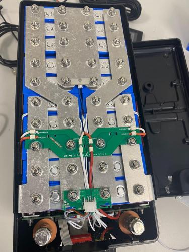

- ho visto che hanno abbandonato la soluzione a celle cilindriche vs le prismatiche Dove hai trovato l'informazione?
Tratto dal canale FB "Lifepo4 esperienze" (contributo di Fabio B.) c'è una foto di una Tempra 150Ah
Si possono distinguere chiaramente 10 celle prismatiche da 30Ah collegate 4S5P (con tutti i limiti che ne derivano) , due tappettino riscaldanti, nessuna compressione, bms ecc ecc
Cordialmente Gigi

Inserito il 16/02/2023 alle: 12:26:28
Grazie, si, 20 celle, probabilmente con le cilindriche non ci stavano, forse la 100 Ah non è prismatica.
La compressione non la fa nessun costruttore della batteria, però il consiglio di chi produce le celle è quello, danno anche il carico, 300 kg per le 100 Ah, anche se a pensarci mi sembra eccessivo, magari un problema di traduzione ed erano N, io l'ho fatto a sensazione.
Nelle cilindriche la compressione è automatica, data dalla forma essendo il nastro avvolto ed il contenitore rigido; nelle prismatiche i "foglietti di plastica" alternati e diversamente rivestiti dovrebbero stare a contatto, se si separano cadono di prestazione (quello ho avuto modo di verificarlo) e possono "bruciacchiarsi", credo a causa di scariche.
Le prismatiche sono alte 200 mm, per tenerle in piedi (che non è obbligatorio ma è meglio)  e stare negli ingombri sono stati costretti ad usare le 30 Ah.
