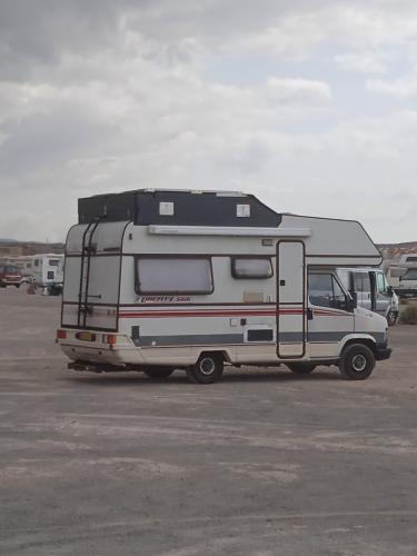

Per esempio questo camper olandese soppalcato, anni 80 quindi senza COC e omologazione europea, in Spagna molto probabilmente è IN-IMMATRICOLABILE(salvo per cambio residenza, probabilmente li ha obbligati Bruxelles) E però per saperlo devi pagare 1500 euro.
In Italia non si arriva a tanto credo.
Già non passa l ispezione solo per le sospensioni posteriori a fine corsa in Spagna.
