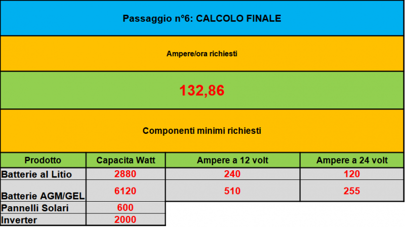

Buongiorno a tutti,
sono riuscito a trovare un foglio elettronico che calcola tutto per il dimensionamento corretto,
e quello che ne è risultato è questo
come vedete servono 2 pannelli, e un totale di 510 Ah, mi confermate?
per capire che mppt ci vuole, se non errò e la somma degli ampere dei panelli?
ma le batterie unite da un parallelatore funzionano così?
la corrente in entrata è inviata a 1 batteria alla volta,
ma il rilascio di corrente da parte della batteria è ottenuta da tutte le batterie sul parallelatore?

Non è che si capisca molto.
Tu cosa devi fare?
Da dove arrivano quei 132,86 Ah? Li hai inseriti tu? E' un calcolo in base agli utilizzatori?
Questa la mia interpretazione (non per questo corretta):
Mi viene da pensare che hai accessori 220V con consumo istantaneo oltre i 1500W, quindi ti suggerisce cautelativamente un inverter da 2000W.
Calcolando la dissipazione dell'inverter con 132.86A (no Ah) puoi produrre circa 1330W.
Ti suggerisce quindi un pacco batterie Litio da 240Ah (non A) oppure AGM/GEL da 510Ah (non A).
Il tutto mantenuto da 600W di pannelli.
Le Litio possono essere scaricate quasi a 0 a differenza delle AGM/GEL che possono essere scaricate al massimo al 50/60%, da qui la differenza di capacità.
Ripeto, non so se è l'interpretazione giusta, importante sarebbe sapere le tue necessità.

sono un tecnico di impianti elettrici, e la differenza tra Ah e A la conosco, ma mi sono sempre applicato su motori elettrici, trafo e simili
non sono mai andato su calcoli di dimensionamento panelli e batterie,
i pannelli li monterò sul camper, per la sezione dei cavi riesco,
gli Ah richiesti sono su 24 ore, è la somma di tutti i tipi, sia 12 o 220,
per quanto riguarda il parallelatore è corretto che in entrata carica 1 batteria alla volta e in uscita le somma?

Il numero di pannelli per arrivare a 600 Wp o quelli richiesti dipende dalla potenza del singolo.
Confermo che hai interpretato giusto per quanto riguarda le batterie (240 Ah se litio o 510 Ah se AGM).
Per l'mppt e capire quale serve.. Un dimensionamento di massima è quello di dividere la potenza di picco dei pannelli per la tensione nominale dell'impianto; esemplificando: 600/12= 50 A.. In linea di massima serve un 50 A. Se uno volesse fare un dimensionamento più accurato e oculato bisogna tener conto che la potenza dichiarata dei pannelli è quella in condizioni STD (quasi mai verificabili nella realtà), ma quella reale nelle condizioni migliori mediamente arriva al 75-80% perciò basterebbe un 40 A. 40 A perchè accetta potenze fino a 780 W mentre in carica gestisce massimo 520W. Se vuoi un sistema con la massima efficienza dovresti avere un mppt per ogni pannello.
Per il parallelatore tutto dipende da come viene gestito e com'è l'impianto...
