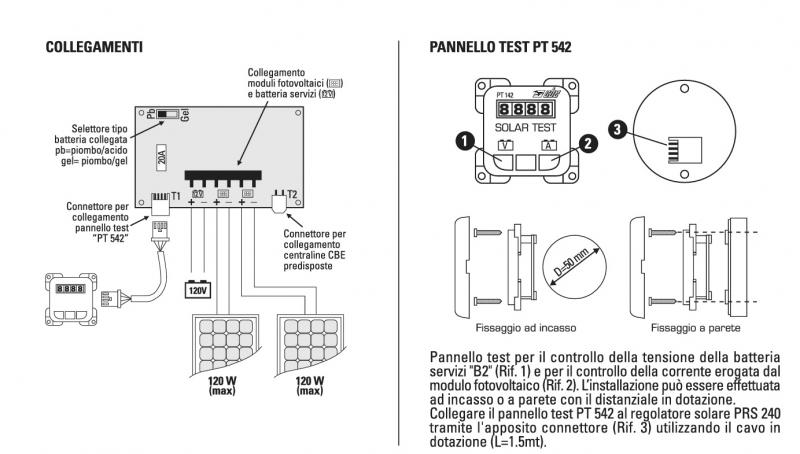

hai lo schema del CBE? te lo allego. magari può tornare utile.
io sono passato ad un mppt epever comunque :-)
