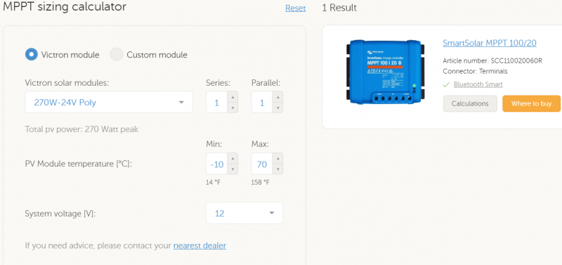

ciao per farsi una idea :
https://www.victronenergy.it/mp...
dove per i loro MPPT in base al tipo di pannello e alla tensione suggeriscono il prodotto idoneo

In risposta al messaggio di Karbon17 del 19/05/2020 alle 22:21:21
ciao per farsi una idea : dove per i loro MPPT in base al tipo di pannello e alla tensione suggeriscono il prodotto idoneo
Non fidarti troppo, questo programmino contiene una piccola falla.
Sempre sul sito della Victron Energy però, puoi trovare un foglio di calcolo denominato VE-MPPT-CALC.
molto più funzionale e per giunta con la possibilità di mettere i propri parametri per una decina di tipi di pannelli.
Ciro.
