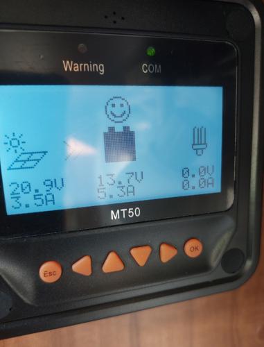

Stamattina alle 9 ad Arma di Taggia con pochissimo sole i miei 280 W mi davano 2.4 A. Ora a Theule s/m mi danno 5.3 A ... perché rinunciare al 50% di questa ricarica?

Il  messaggio che ho postato è la seconda versione. La prima, scritta alle 9 ma non inviata e poi persa (col cellulare è sempre complicato il multitasking) diceva anche che i 300W li può montare in un secondo tempo, per diluire la spesa.
i miei 280 W mi sono costati 6 anni fa 220 € di pannelli e 90 € di regolatore, ora costerebbero anche meno. Per il montaggio un modo economico si trova. Comunque da 150 a 300 (non NDS laugh) si sa che differenza ci può essere.
I miei, di ignoto padre cinese, devono andare molto bene perché quando gli anni scorsi pubblicavo i resoconti dopo 4-5 giorni fermo in Provenza anche con brutto tempo, non ci credevi. Forse dovevo dire che erano NDS.
Peraltro le tue obiezioni alla potenza FV non sono mai state di tipo economico ma sul fatto che "non serve", ora ti metti a fare discorsi demagogici? E allora perché consigli le cose più costose, anche con δ di qualità tutto da dimostrare?

Documento i 5.3 A del messaggio sopra

Monto una batteria 100A gel con pannello 100W, ereditati col camper quindi non propriamente nuovi (la batteria aveva 2 anni, il pannello chissà), ovviamente in area di sosta usavo la 220V e quindi il problema non si poneva, lo scorso WE sono andato ai mercatini di BZ, da venerdì a domenica e non ho avuto problemi energetici (il guaio era la cassetta WC che in 4 è arrivata a pelo ma questo vale per qualsiasi modello che non sia nautico), è bastato fare attenzione agli sprechi, ok ricarica dei cellulari, stufa con canalizzazione a media potenza tutta la notte e la sera a cena, luce in cucina per la preparazione dei pasti e colazioni, per il resto usavamo delle lampade a Led ricaricabili che posizionavamo in punti strategici.
Siamo partiti che la batteria dava ancora 12,5v; idem l' anno scorso a Lucca per i Comics, 3gg di diluvio, pannello che non caricava eppure ce l' abbiamo fatta lo stesso.
Dipende sempre da cosa uno vuole, personalmente ritengo il camper una buona soluzione per viaggiare risparmiando, ci sono dei sacrifici ma se volevo tutte le comodità andavo in albergo, inoltre pur essendo un camper economico non lo vedo "inadatto" a fare le stesse cose dei marchi più blasonati, certo CapoNord è un pò esagerato ma mare e montagna sono fattibili nella stessa misura senza mega-pannelli (100w in estate sono più che sufficienti), nel caso si può optare per una batteria al litio o tradizionale più capiente se non può rinunciare a TV, macchina del caffè, inverter o usa il webasto.
Consiglio mio: provalo per un po e vedi di cosa hai più bisogno ma senza farti prendere dalla paura che se non hai il top le cose andranno male, ogni cosa ha dei pregi e dei difetti, cerca quello più adatto alle tue esigenze e non quello degli altri camperesti che potrebbero avere necessità e idee di vacanza diverse dalla tua.
