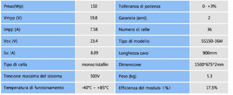

ciao a tutti avrei anche io intenzione di aggiornare il mio impianto e sarei propenso ad utilizzare i seguenti componenti, per i quali vorrei un giudizio da parte di esperti :
2 moduli da 150Watt semi-flessibili ECOFLEX costo 210€ cad. qui sotto le caratteristiche, scelta per contenimento del peso e per la volontà di montarne due di cui uno longitudinale ed uno trasversale per ovviare ad eventuali parziali ombreggiamenti

cavi 6mmq da 5mt al costo di 15€ connettori 10€ per un totale di circa 500€
attualmente il mio pannello da 100Watt con i supporti pesa circa 20kg con circa metà peso triplico la potenza e svuoto il portafoglio laugh
si accettano suggerimenti

Come semi-flessibili pesano abbastanza per essere dei 150W, i migliori si attestano sui 1,5-2kg a parità di potenza (chiaramente costano molto di più).
I pannelli li metterei in parallelo così non avrai problemi con gli ombreggiamenti, metterli in modo diverso influisce poco sull'ombreggiamento dato lo spazio ridotto.
Per il regolatore MPPT io valuterei un 30A (390Wp a 12V) e non un 40A così risparmi un pochino; mentre se hai intenzione di ampliare il sistema oltre i 400Wp allora vai con il 40A.
Se vuoi tener qualche soldo in tasca, sempre se hai lo spazio, valuta i pannelli tradizionali esempio quelli che avevo scritto nel commento precedente... Alla fine a parità di peso (odierno) avresti 355W e con una spesa di soli 130€ (compreso iva al 10%) per il pannello contro gli eventuali 420€ dei semi-flessibili con peso pari a poco più della metà (circa 11kg). Se hai ancora più spazio valuta il 435W a 160€ e peso di 22kg.
Anche con il 355W basta il 30A di regolatore. Mettendo un solo pannello risparmi un po' sui cavi e connettori.
Con un regolatore MPPT mediamente migliori l'efficienza dell'impianto di un 20-30%... Solo in certi casi, quali pannelli con tensioni molto più alte della batteria (esempio batteria a 12V e pannello a 30-40V o più), l'incremento di prestazioni è superiore al 30%... Ma non è il tuo caso dato che hai un pannello da 100Wp e presumo abbia la tensione di circa 18V alla potenza massima in condizioni favorevoli, quando poi carichi la batteria attorno ai 14,4V.

grazie Tornitore, valuterò anche i pannelli rigidi che effettivamente hanno un costo molto inferiore, mentre per MPTT sarei orientato sul 40A visto che costa qualche decina di euro in più rispetto al 30A, magari in un futuro mi permetterà di ampliare
