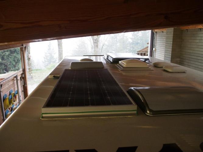

Se, il problema è il peso, con i flessibili, con  10 kg compresi cavi e mmpt, metti 500w
ho i pannelli flessibili, belli, leggerissimi solidi ma come resa lasciano un pò a desiderare...
Non credo si possa generalizzare, io ho lasciato un'intecapedine di alcuni mm, ho usato barre di alluminio che non lo fanno arcuare e ho preso pannello etfe. Credo che con questi accorgimenti la perdita sia decisamente accettabile, soprattutto considerando il peso.
tra l'altro un paio di giorni fa a Roma ha fatto una bella grandinata, nulla di catastrofico, ma non hanno fatto una piega. Secondo me, se si rovinano loro si abbozza anche l'alluminio o la vetroresina
soprattutto considerando il peso. tra l'altro un paio di giorni fa a Roma ha fatto una bella grandinata, nulla di catastrofico, ma non hanno fatto una piega. Secondo me, se si rovinano loro si abbozza anche l'alluminio o la vetroresina
Ciò che sicuramente è noto è che quelli flessibili nel tempo rendono meno seppur si adottano certe accortezze anche se prendiamo i top di gamma della Solbian.
Ad oggi, guardando il peso, ci sono moduli rigidi leggeri (residenziali)... Alcuni arrivano a 450 Wp per 8,6 kg di peso al posto di 20-22 kg perciò quasi a livello dei flessibili se non uguale a parte lo svantaggio delle dimensioni... Però a differenza di alcuni tradizionali rigidi resistono alla grandine fino a 25 mm di diametro e non 40 mm; infine la garanzia sulla produzione è di "soli" 12 anni (rispetto a 25-30-40 anni) dopodiché producono il 91% che comunque correlati al tipo di installazione/utilizzo sono più che sufficienti.

Ciò che sicuramente è noto è che quelli flessibili nel tempo rendono meno seppur si adottano certe accortezze anche se prendiamo i top di gamma della Solbian. Ad oggi, guardando il peso, ci sono moduli rigidi leggeri
(residenziali)... Alcuni arrivano a 450 Wp per 8,6 kg di peso al posto di 20-22 kg perciò quasi a livello dei flessibili se non uguale a parte lo svantaggio delle dimensioni... Però a differenza di alcuni tradizionali rigidi resistono alla grandine fino a 25 mm di diametro e non 40 mm; infine la garanzia sulla produzione è di soli 12 anni (rispetto a 25-30-40 anni) dopodiché producono il 91% che comunque correlati al tipo di installazione/utilizzo sono più che sufficienti. A parte ciò, rispondendo al tema del topic, condivido quanto scritto da banoyo.
Se ci sono pannelli residenziali che pesano.poco, tanto meglio! (Se non si hanno problemi di estetica, ovviamente).
Quanto alla durata, con un costo di 50 cent/watt, si possono pure cambiare ogni 5 anni direi.
p.s. capisco che, quando si spendono oltre 100k e si ha un mezzo nuovo, si voglia solo il top; ma, non spenderei 1000 euro per una tempra neanche con una pistola puntata. Lo trovo immorale!
poi ognuno con il proprio denaro fa ciò che vuole, ci mancherebbe!

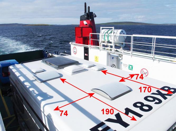

Si esattamente perché in mezzo ai gemelli c'è oblò 40*40
Se puo esseer utile, ecco lo spazio sul tetto del mio ex MLT 580 , e ci stanno bene due pannelli longitudinali ai lati dell oblo posteriore. Feci queste misure proprio prima di montare il pannello, nel mio caso uno solo da 120W (cm 123 x 54) montato a sinistra, ma non sfruttava tutto lo spazio disponibile.
Una eventuale parabola viene montata come da predisposizione, davanti a sinistra, subito davanti al aeratore del bagno.
Beh se hai 2 metri per 80 cm ti sta tranquillamente un Moscatelli da 240W, è 157x77cm. 240w son già un wattaggio decente. Sennò a prezzo più basso dalla Germania su Ali ho appena preso due pannelli 134x67cm da 200 watt.

Grazie a tutti delle preziose risposte. In base a queste procederò così:  1 - misurerò in settimana l'area su cui si può installare il pannello ma sicuramente sarà Max 150w. Tra dinette e cucina ho 2 metri e passa,
l'unico dubbio è il cupolino dove finisce! A destra ho antenna quindi non ci va. Dietro sopra ai gemelli ci potrebbe stare di sicuro ho i 2 metri dei gemelli e larghezza 80cm circa considerando al centro oblò 40*40 e mezzo largo 230cm. 2 - di sicuro sarà NDS rigido (il peso è ABB limitato) anche questo parametro importante e per i motivi citati da Tommaso ovvero già batteria e inverter NDS. L'unica cosa è che lo vedo in packaging con il 320B e non con il 360. 3 - Mi serve solo qualcosa in più, al momento opterò per questo e non per altra litio (non per il peso) ma per il costo.  Qualcuno potrebbe dire... Ma perché non hai preso una 150ah e hai preso una 120ah e risolvevi tutti i problemi? Quando ho fatto il contratto sono passato da una litio media alla NDS Tempra senza aggiungere niente.. poi ho chiesto una 120ah per le correnti di scarica dell'inverter. Alla consegna ho provato anche con sovrapprezzo ad avere le 150Ah ma le avevano finite quindi altri 400km non volevo farmeli per la batteria!  Se poi le esigenze cambieranno al max la seconda litio faccio sempre ora!  Concordo sul non riempire il tetto e concordo che anche per il mio uso un efoy non mi servirebbe. Fra l'altro oltre avrei anche il problema dell'approvvigionamento idrico.. adesso ho 200lt e doppia cassetta Thetford e siamo in 3. In settimana vi posto la foto del tetto magari mi date qualche dritta! E riporto le misure. Quindi tornando alla domanda un 150w quanti ampere potrebbe dare in una giornata d'inverno al max?
siccome dici che vorresti montare NDS,, potresti metterne 2 in coda da 165w l'uno
le misure  1.495 X 680 X 60in mm
mentre già dalla primavera puoi vedere risultati interessanti, in inverno è tutto molto opinabile: oltre alla bassa incidenza del sole anche a mezzogiorno, se sei in montagna in una  valle un po' chiusa il periodo d'insolazione è talmente limitato che la produzione sarà irrisoria

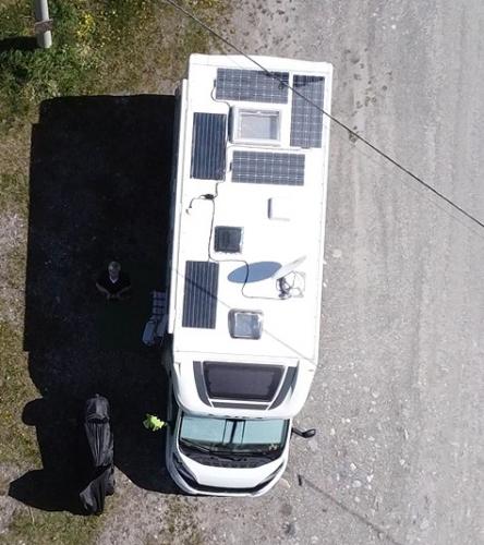

Io ho un camper da 6.99mt. con i gemelli in coda ed ho fatto così
Come vedi sono 4 pannelli flessibili da 100w l'uno attorno all'oblo di 70 x 40 più uno più avanti, sopra la porta d'ingresso sempre da 100w
I due più scuri sono rivestiti con EFTE. L'impianto a luglio avà 6 anni, ed in tutto questi anni non ho mai visto la corrente elettrica, anche
in campeggio non l'attacco mai per ricaricare la batteria lifep04 da 200 A. I 5 pannelli sono ( qui qualcuno torcerà il naso ) incollati direttamente
sul tetto senza intercapedini perchè, in estate anche se rendono meno per il calore ho comunque un'autonomia infinita, in inverno il
problema del calore non c'è e loro rendono benissimo ( in relazione al tempo che fa naturalmente ) Comunque non ho mai avuto bisogno della corrente.
Oggi con quelle dimensioni i pannelli mi fornirebbero 125w l'uno per un totale di 625w.
Oggi il mio camper al posto dell'oblò centrale scuro ha un condizionatore lungo un metro per 70 cm e c'è stato benissimo senza spostare i pannelli.
