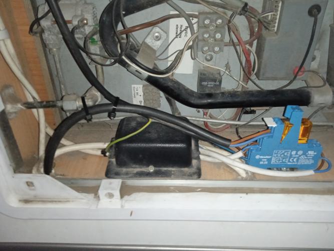

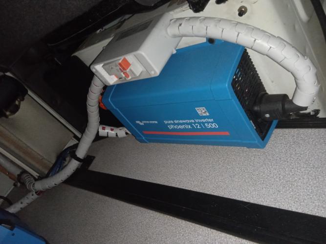

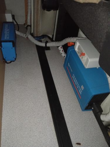

Comunque è stato molto semplice..a parte tirare un bel cavo dall' inverter vicino ai sedili al frigo in coda. Abbiamo usato i passaggi originali e gli stessi buchi sul fondo..solo rimettendo la schiuma poliuretanica.
IMG_20230321_073541_copy_2340x3120(1).jpgIMG_20230321_073326_1_copy_2340x3120(1).jpgIMG_20230320_193443_1_copy_3120x2340(2).jpg
Quel.rele arancione con zoccolo DIN azzurro, appena si allaccia alla colonnina passa il frigo sulla colonnina.. altrimenti è su inverter.  Che usa Al sole o in viaggio.
Ovviamente non bisogna combinare casini con la messa a terra del frigorifero,che per la colonnina, deve stare come stava .
