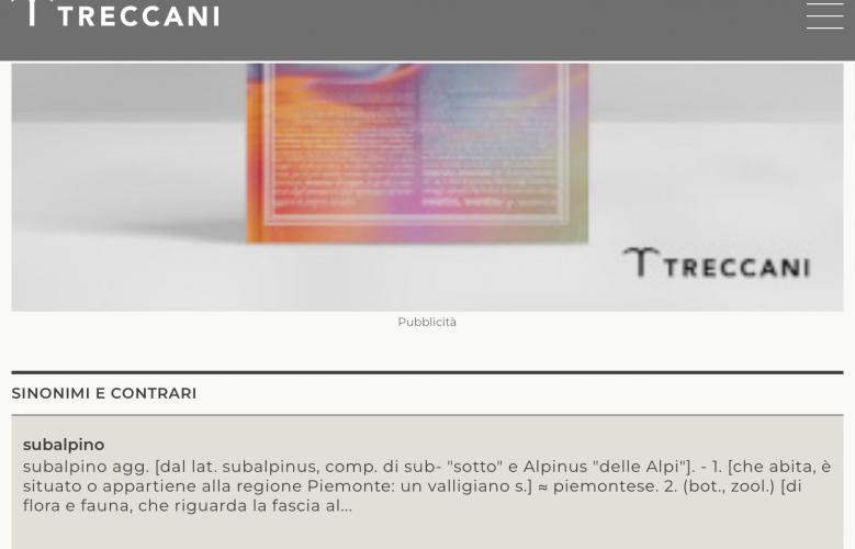

Inserito il 02/06/2023 alle: 21:38:11
In risposta al messaggio di Hunter85 del 02/06/2023 alle 14:43:22
Nel senso che la città è subalpina o è il nome stesso della città? A costo di fare una figuraccia...

Inserito il 02/06/2023 alle: 22:37:49
In risposta al messaggio di Subalpino del 02/06/2023 alle 21:38:11
Aj ok avevo capito giusto bene o Male smiley
