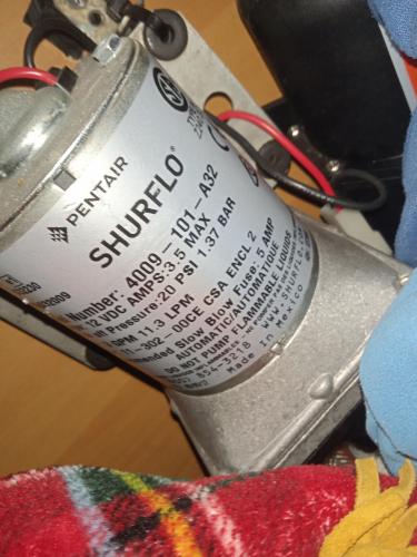

Potrebbe essere che 1.37 bar di questa pompa siano di fabbrica e poi regolando il pressostato ho superato 1.5 bar.
Ora controllo la scheda tecnica e ti dico.

Ti lascio la scheda tecnica della pompa .
https://www.google.com/url?sa=t...
Dice pressione di off 1.37 bar. Ma non specifica la variazione massima possibile dalla vite di registro.
di solito è scritta invece...

Dal grafico la pompa muore a 27psi (1,9 bar) quindi fino a quella pressione ci arriva , se hai modificato la pressione di intervento pressostatico potresti averla alzata troppo , se acquisti o recuperi un manometro scala 6 bar piazzalo sulla tubazione inserendo una T oppure se riesci mettilo sull'uscita della valvola di scarico lascindola poi aperta ma in questo caso lascia il boiler spento
