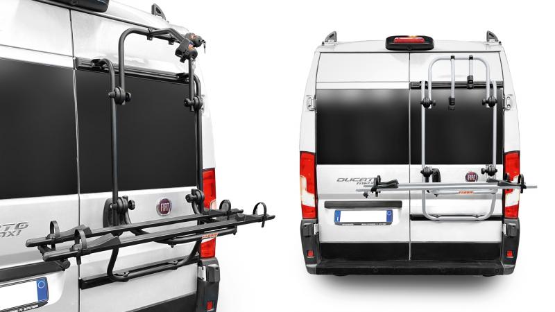

ma sono di costruzione e uso uguali ?  una foto
a me sembrano uguali

Intanto, posso dirti che se è in quella posizione, non è a norma
Le ruote andrebbero a coprire la fanaleria posteriore
Non conosco quel portabici(comunque, anche fiamma è italiana) ma io non andrei a caricare peso sul portellone
Ci sono stati vari casi di cerniere che hanno avuto problemi
Detto ciò, se il costruttore lo dichiara per un tot di peso, per omologarlo, deve poter sopportare minimo il triplo senza rompersi ma deformandosi
Quindi, credo, a meno di dichiarazioni e omologazioni mendaci, che non ci sono problemi in fatto di sicurezza
A vederlo, comunque, mi sembra meno robusto

Io ho montato il Fabbri, preso da Norauto in offerta.
Rispetto alla foto che hai postato ho montato la "mensola" con le canaline nella posizione più alta in modo che non vada in ingombro con il fanale, è più scomodo il carico delle biciclette ma almeno non hai problemi in caso di controlli.
Il Thule è più bello esteticamente e probabilmente anche a livello funzionale nei braccini superiori, non ho provato ad "armeggiare" sul Thule quindi prendilo come impressione visiva.
Io sono contento, ci carico 2 biciclette tradizionali di tanto in tanto e fa il suo lavoro risparmiando un po' di soldi.

grazie, si certo questa è una foto pubblicitaria va spostato di 10 cm in su poi le bici hanno ruote da 20 più piccole per il peso come dicevo posso anche pensare di metterne solo una e l'altra dentro

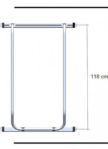

Visto che hai montato il portabici FABBRI, mi potresti dire che distanza c'è tra i due montanti verticali?
Possiedo anch'io un van 540 ed ho lo stesso problema con le biciclette - anche le mie sono pieghevoli.
Vorrei montare il portabici sulla portiera posteriore sinistra, sopra la targa, accorciando le barre dove appoggiano le ruote: ci collocherei una sola bici ripiegata e l'altra la metterei nel gavone sotto il letto. In tal modo, nel gavone avrei spazio anche per qualcos'altro.
In alternativa, entrambe le bici finirebbero nel gavone (come avviene ora) ed il portabici funzionerebbe da portapacchi (essenzialmente per metterci i lettini da mare)
Sarei grato di una risposta anche da parte di chi ha affrontato e magari anche risolto il problema.

comunque per le misure puoi gardare al link sotto ma mi pare di capire che si possa montare solo sulla porta dx, il telaio portante credo abbia un unica posizione di fissaggio e, dalle foto, corrisponde esattamente dove cè la targa quindi non penso sia fattibile se non spostando la targa

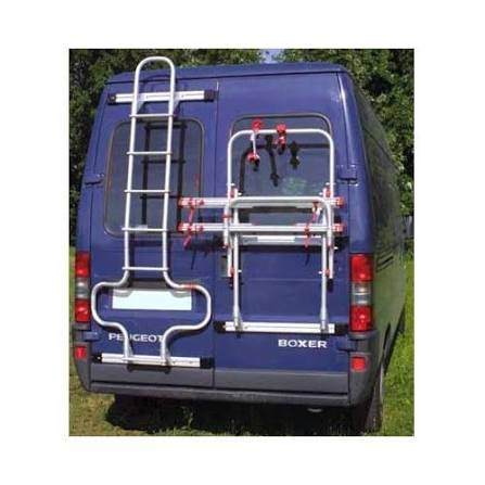

Ho analizzato le foto e ritengo sia possibile collocarlo sopra la targa modificando gli attacchi delle barre trasversali verso destra (chiusura del portellone). Ho già provato a fare un possibile aggancio ed ho visto che non c'è problema con la chiusura.
Chiaramente, devo accorciare le guide delle ruote
Saluti

veramente nn ho capito cosa vuoi fare, il tubolare è tutto un pezzo e la barra superiore trasversale può essere fissata solo alla sagomatura della lamiera sopra la finestra per impedirne che scivoli in basso, di conseguenza la traversa inferiore copre la targa

Grazie Salito
Purtroppo non è quello che cerco: voglio metterlo sul portellone sinistro lasciando libera la targa.
In questo senso, mi andrebbe bene la scaletta ma non posso agganciarci niente  sopra.
Il portellone destro ha la finestra e non voglio tapparla. Sotto la finestra non ci sta praticamente niente senza interferire con fanaleria e targa: dovrei accorciare le canaline delle bici ma a questo punto è meglio una soluzione diversa

Maurizio,
mi pare non sia così: le due barre vanno fissate con la colla ( consigliano SIKA 554) e, lateralmente,  ci sono due fermagli di ferro che si agganciano alla porta.
I fermagli sono sagomati per la porta destra. Sulla porta sinistra si adattano bene alla parte esterna mentre verso l'interno, essendoci la battuta, bisogna rifarli sagomati ad hoc.
Quando ti arriva, ti sarò grato se mi dai conferma  di questo
