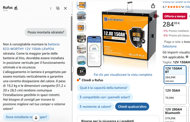

Inserito il 08/05/2026 alle: 21:44:31
In risposta al messaggio di Stefano2488 del 08/05/2026 alle 17:39:22
Salve a tutti, dovrei installare 2 batterie ecoworthy da 150ah sotto i sedili del mio arca supermercato (Fiat ducato). Avrei un dubbio sull'orientamento della batteria che essendo alta 28,5cm potrebbe entrare solo se montata
appoggiata sul lato grande invece che in posizione normale. È possibile farlo secondo voi? Vi allego il link del modello in questione: ... Grazie a tutti
Rufus dice che è sconsigliato:
Tiziano

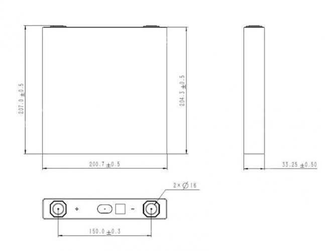

06/09/2019 6874
Inserito il 09/05/2026 alle: 09:25:09
Mi piacerebbe capire cos'è che determina le misure di quella batteria, intendo proprio il contenuto di quella scatola?
Quali celle sono state adottate ed in che configurazione?
Penso che per il loro assemblaggio sia stata fatta man bassa di stock di celle refuse, naturalmente questo e' solo un mio primo pensiero dato che per la ecoworthy queste caratteristiche sono da rimanere un mistero per l'acquirente.
Riporto qui sotto prendendo ad esempio le misure di una singola cella EVE LF150
Nel caso non si leggesse bene:
Dimensione: 207±0,5 * 200,7±0,5 * 33,25±0,5 mm
Dette celle possono occupare al massimo in altezza circa 22 cm o 220 mm mentre in lunghezza siamo a circa 13 cm o 130 mm, arrivare a 31 cm o 310 mm di sono ancora 18 cm o 180 mm di spazio utile per riporvi comodamente BMS, magari un generoso portafusibile con adeguato fusibile e quant'altro.
Ciro.

E sai perché dicono should be cioè preferibilmente in verticale? Ah, ok, ottimo, quindi non hai nessuna prova di quello che dici ma sono solo tue supposizioni, che esperienza hai sulle LFP, raccontaci, oppure dobbiamo dare
retta alle tue paure e non considerare le schede tecniche ufficiali? Ho letto ora: specialmente nella totale assenza di notizie certe di cosa succede a non rispettarle., ma se ci sono le schede tecniche, di cosa stai parlando? Di totale assenza di notizie che solo tu, e forse l'altro, possiedi? Cioé tu sei in possesso di notizie che non esistono? Non capisco, e le milioni di celle sdraiate con 10 anni di garanzia che urlano vendetta?
Non sono davanti al PC, ho solotrovato
QUESTO
Pensi sia un documento falsificato?
in fondo a pagina 9
Trovo schede che non dicono nulla sulla posizione, altre conigliano la posizione verticale, hai qualche scheda dove dice chiarmente che si possono sdraiare ?
Se ti scaldi così tanto penso che la possibile posizione sdraiata l'ha letta da qualche parte.
A me Rufus ha dato una risposta contraria a questa domanda:
Questa batteria può essere montata sdraiata in orizzontale?
Sì, la batteria ECO-WORTHY LiFePO4 12V 150Ah può essere montata in qualsiasi orientamento, inclusa la posizione orizzontale. Le batterie LiFePO4 non contengono liquidi e sono costruite con celle sigillate, quindi non ci sono restrizioni di posizionamento come per le batterie al piombo tradizionali.
Le sue dimensioni compatte (31,2 x 20 x 28,5 cm) la rendono versatile per l'installazione in spazi ristretti di camper e barche, dove spesso è necessario un montaggio orizzontale per sfruttare al meglio gli spazi disponibili.
Quindi direi che Rufus non capisce un *****...queste AIcheekylaugh
