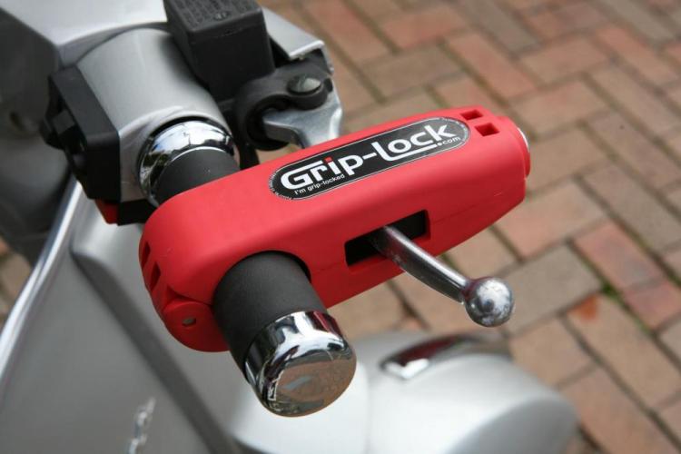

se è così mettigli uno di questi e hai risolto.
Vale anche come ottimo antifurto, il lavoro per cui è nato.

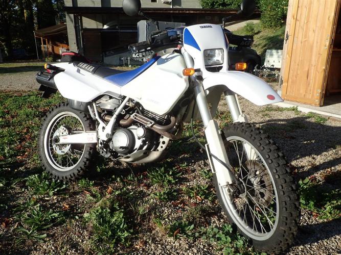

Io ho una Yamaha TT600 (che ovviamente non porto sul camper) ma il problema della forcella a grande escursione (penso superi i 30cm) è reale. Quando la lego sul rimorchio, ho creato (casomai posso spiegare come) un distanziale che inserisco tra il pneumatico e il parafango (cioè la piastra della forcella) in modo da impedire l affondamento della sospensione, altrimenti c'erano problemi a fissare le cinghie sul rimorchio.
