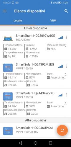

Sto avendo problemi con il setup perche' noto che anche abbassando L'amperaggio degli MPPT la mia tensione Sale velocemente e mi porta le batterie dopo circa 2 ore di sole ( da Prima fase o Bulk  - ad Assorbimento )
Vi allego i valori Sotto - nel primo giorno che ho montato i pannelli ho notato che rendevano davvero tanto e la tensione non si alzava tanto quasi 300W L'uno e la tensione della batteria non saliva tanto quanto negli ultimi giorni dove ho tarato l'Amperaggio a 4A poi a 5A e poi a 10A.
Mi sembra davvero strano che il mio set up faccia salire cosi' velocemente la tensione - e che mi dia ANCHE usando 6/10A tramite inverter per ventole varie etc una tensione di circa 14.40v e mi butta gli MPPT in Assorbimento.
Ho Provato in vari modi - esempio ho messo Assorbimento 14.50v e Mantenimento 14.40v ma leggendo online ho visto che era davvero troppo e in oltre mi aumentava la tensione molto velocemente, quindi ho cambiato i valori da 14.40v a 8.00v cosi' in teoria disabilitando il mantenimento dai due mppt.
So' che la mia batteria al momento e' al circa 60% dei 600Ah che ha e lo so perche' ho staccato i pannelli e ho controllato la tensione dopo circa 3 ore senza consumi e la tensione stava a 13.30v di una batteria a 12v chatgpt mi dice che stiamo intorno al 60%.
Ma io in realta' vorrei avere una via di mezzo tra : Tenere la tensione bassa in modo da non logorare le mie celle nelle batterie ma allo stesso tempo utilizzare tutto i Watt e Amper che i miei pannelli possono buttarci dentro, e aggiungerci un carico di 10A con ventole, luci, e altre cose non mi aiuta per nulla perche' anche con 10A di carico e 20A buttati dagli MPPT ai pannelli arrivo ad avere 14.40/14.50v nella batteria negl giro di 2 ore quindi io sono in BULK o Prima fase per 2 ore di 10 che potrei essere.

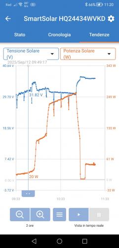

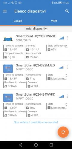

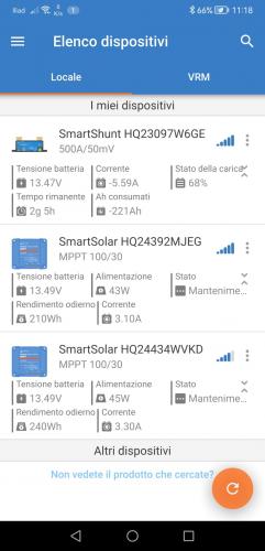

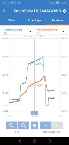

Ti Allego un paio di screenshot di questa mattina, non capisco se il sistema stia lavorando come dovrebbe durante la fase di mantenimento ma ho messo i parametri da te suggeriti
30A per tutti e due gli MPPT
Tensione Assorbimento 13.80v
Tensione Mantenimento 13.50v
Discrepanza Tensione prima fase di ricarica 0.10v
Durata assorbimento Fissa
Tempo assorbimento 5min
Corrente in coda Disabilitato.
Ho capito cosa intendi per ogni 5/6 settimane cambiare la durata di assorbimento a 2 ore e e quella di assorbimento a 14,60v Salvero' il tutto con un profilo cosi' da avere tutto pronto.
Per quanto riguarda la mia domanda, e' normale che alle 14:40 del pomeriggio con il sole altissimo sopra i pannelli neanche una nuvola ma con le impostazioni sopra indicate io sia in mantenimento? sto consumando circa -10A e i miei 2 mppt mi stanno dando circa 10A quindi sono piu' o meno a 0 mentre io specialmente in questo punto della giornata vorrei poter essere in net positivo in preparazione alla sera SPECIALMENTE sapendo, che magari domani sara' nuvoloso o sta sera particolarmente caldo e dovro' usare condizionatori a tutta potenza... in somma voglio tutelarmi ma non ho modo di dire agli MPPT " daje e spingere " perche' nel momento in cui vanno in prima fase tramite "forzatura" la mia tensione sale sopra i 14.50/60 e sono bello che in assorbimento...WhatsApp%20Image%202025-09-12%20at%2011_21_32%20(1).jpegWhatsApp%20Image%202025-09-12%20at%2011_21_32%20(2).jpegWhatsApp%20Image%202025-09-12%20at%2011_21_32.jpegWhatsApp%20Image%202025-09-12%20at%2014_36_59.jpeg
Ti ho anche allegato l'andamento nelle prime ore, come vedi sta mattina la tensione della batteria con 0 usi era a 13,26v quindi intorno al 70% a farla grande, pero' come vedi ho la tensione attuale con nessun net positivo a 13,49v quindi mi aspetterei di avere una Prima fase o bulk  per qualche ora, o per lo meno vorrei che accadesse stando sotto i 14,50v cosi' da caricare le batterie per sta notte/domani...
dimmi tu se sto chiedendo troppo e grazie ancora per le tue risposte.

Ciao Ciro, Ti Allego un paio di screenshot di questa mattina, non capisco se il sistema stia lavorando come dovrebbe durante la fase di mantenimento ma ho messo i parametri da te suggeriti 30A per tutti e due gli MPPT Tensione
Assorbimento 13.80v Tensione Mantenimento 13.50v Discrepanza Tensione prima fase di ricarica 0.10v Durata assorbimento Fissa Tempo assorbimento 5min Corrente in coda Disabilitato. Ho capito cosa intendi per ogni 5/6 settimane cambiare la durata di assorbimento a 2 ore e e quella di assorbimento a 14,60v Salvero' il tutto con un profilo cosi' da avere tutto pronto. Per quanto riguarda la mia domanda, e' normale che alle 14:40 del pomeriggio con il sole altissimo sopra i pannelli neanche una nuvola ma con le impostazioni sopra indicate io sia in mantenimento? sto consumando circa -10A e i miei 2 mppt mi stanno dando circa 10A quindi sono piu' o meno a 0 mentre io specialmente in questo punto della giornata vorrei poter essere in net positivo in preparazione alla sera SPECIALMENTE sapendo, che magari domani sara' nuvoloso o sta sera particolarmente caldo e dovro' usare condizionatori a tutta potenza... in somma voglio tutelarmi ma non ho modo di dire agli MPPT daje e spingere perche' nel momento in cui vanno in prima fase tramite forzatura la mia tensione sale sopra i 14.50/60 e sono bello che in assorbimento... Ti ho anche allegato l'andamento nelle prime ore, come vedi sta mattina la tensione della batteria con 0 usi era a 13,26v quindi intorno al 70% a farla grande, pero' come vedi ho la tensione attuale con nessun net positivo a 13,49v quindi mi aspetterei di avere una Prima fase o bulk  per qualche ora, o per lo meno vorrei che accadesse stando sotto i 14,50v cosi' da caricare le batterie per sta notte/domani... dimmi tu se sto chiedendo troppo e grazie ancora per le tue risposte.

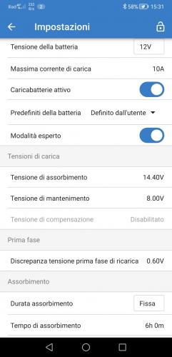

Guarda questa tua foto
Ieri non l'avevo notato ma, la tensione di mantenimento e' impostata a 8 Volt.
Aumentala fino a 13,20 o anche 13,30V e lverifica in un paio di giorni come va, ora le batterie possono essere abbastanza  cariche e raggiungere la tensione di assorbimento molto in fretta, scaricandole un po' ti accorgerai che la tensione comincerà a salire meno rapidamente, in compenso la corrente sarà al massimo che i pannelli saranno in grado di fare.
In questo momento lo smart shunt potrebbe riportare dati non veritieri, quando lo si installa vanno eseguiti alcuni accorgimenti, sarebbe utile resettare tutto e ripartire da zero, non importa quale sia lo stato attuale delle batterie, bisogna innanzitutto impostare per bene i caricatori ed i rilevatori di consumo, solo cosi potrai avere valori piu o meno certi sullo stato dell'intero impianto.
Non esitare a chiedere, nessun fastidio, neanche in privato e se lo vorrai, possiamo ripetere tutta la procedura passo passo.
Ciro.
P.S. Nel caso fossero esterni o comunque accessibili, sarebbe utile conoscere anche modello e configurazioni dei BMS.
Modificato da Szopen il 12/09/2025 alle 15:55:04

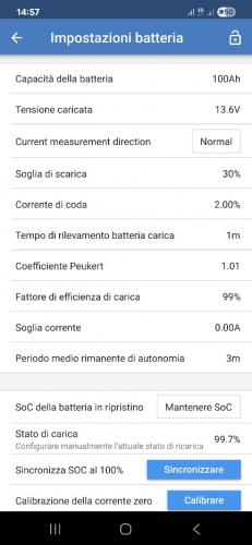

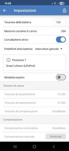

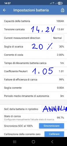

ho un bmw 712 e uno smartsolar 30/100 con un pannello solare da circa 450 w
La batteria è una Carbest da 100Ah

Ciao, scusa ma ho letto solo ora, sono un po' stanchino, poi ti spiego con calma , intanto però nel BMV -712 puoi modificare i parametri come in foto sotto.
Buonanotte,
Ciro.

Quindi avendo impostato una tensione di carica cosi bassa la batteria non si caricava mai al 100%
Che cosa mi dici delle regolazione dello Smart solar?   quelle sono corrette?
Sulla batteria ho il bms quale dovrebbe essere il valore di una singola cella quando la batteria è  carica al 100%
