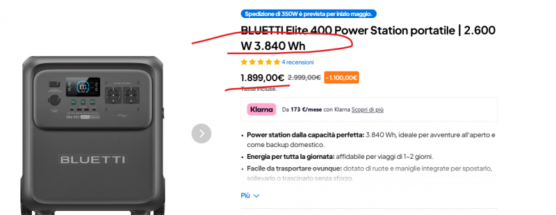

1127W x 6 ore corrispondono a 6.7kW/h
Questa bluetti da 3.8Kw/h è poco più della metà della corrente che ti servirebbe per il solo climatizzatore...
Sei ancora convinto di serva un PS?

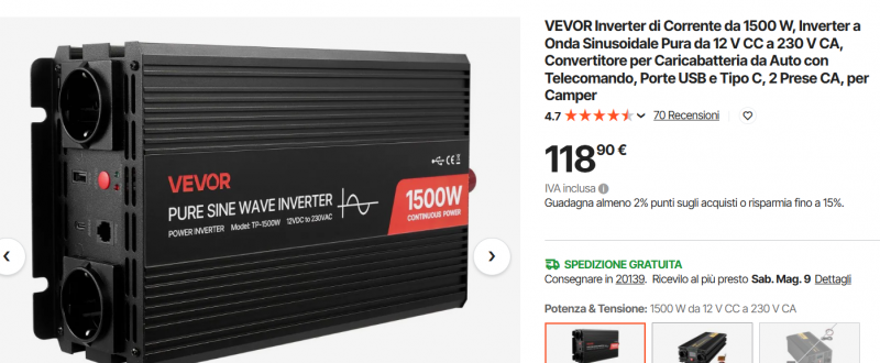

Ciao, discorso complesso e variegato :
vorresti ricaricare le batteria della e-bike almeno 5 volte ma in che percentuale di scarica delle stesse? io solitamente le ricarico quanto sono al 20/30% di capacità
facendo due conti della serva la somma delle tue batterie è circa 1.000Wh e quindi 800Wh x 5 sono 5.000Wh totali e quindi ti serve una batteria da 640Ah circa 8.000Wh che considerando le perdite dovute all'inverter di circa il 25%  arriviamo a 6.000Wh ma dobbiamo anche considerare di non scaricare completamente la batteria e quindi un 15% glieli lasciamo;
un ottimo inverter da 1500W e sei a posto ma poi c'è da considerare la ricarica della batteria da 640Ah, ti allacci alla 230V? serve un caricattaria da 30A per una intera giornata o hai i pannelli fotovoltaici? come puoi vedere ci sono parecchi variabili in gioco, senza considerare il CDZ per il quale ci sono ulteriori considerazioni

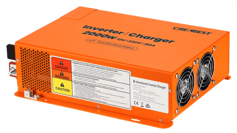

batteria da 640Ah circa 1.000€
Inverter 2000W con caricabatteria da 80A. 350€ per un totale di 1.350€, quando una BLUETTI Elite 400 da 3.840Wh costa 1.900€ risparmi 550€ ed hai il doppio di Wh

oppure questi...
con 917€ ti ritrovi un impiantino che costa poco.

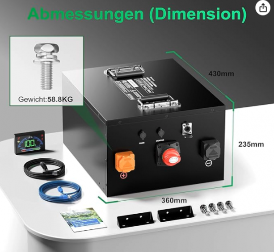

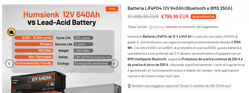

Se invece di comprare un Power Station decidi di potenziare il tuo camper spendi meno della metà, oppure, a parità di spesa, avrai prestazioni più che doppie.
La sola batteria al litio da 624 Ah pesa 60 Kg, una Power Station di pari potenza peserebbe 80 Kg, quindi sarebbe ingestibile, inoltre avrebbe un costo proibitivo, poi c'è l'ingombro ecc.
Bluetti da 3840 WattOra 1900€
Litio da    8192 WattOra 800€...circa 950 € compreso un inverter.
Più del doppio alla metà del costo, i numeri sono questi.
